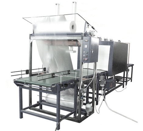

Упаковочная машина Вектор-850 предназначена для групповой упаковки различных видов продукции в полиэтиленовую термоусадочную пленку в автоматическом режиме. В состав термоупаковочной машины входят: термотоннель МТУ-122 с движущимся транспортером и двумя зонами нагрева, автоматический термонож МТУ-263 с оборачивающим узлом и прямым термоножом постоянного нагрева (защищен тефлоновым покрытием), оснащенный пневматическими системами привода ножа, фиксации упаковки, автоподмотчиками пленки и пневмотолкателем продукции, приемный рольганг с системой охлаждения продукции . В конструкции Вектор-850 автомат, используется промышленная пневматика «Фесто», Германия.

| Техническая характеристика упаковочного аппарата Вектор-850П | ||
| Габариты проходного отверстия камеры, мм | 900х550 | |
| Количество зон | 2 | |
| Общая рабочая нагрузка на транспортер (не более), кг | 50 | |
| Скорость движения транспортера, м/мин. | 4 | |
| Длина тоннеля, мм | 1200 | |
| Диапазон регулировки температуры в термотоннеле, °С | 20-200 | |
| Максимальная потребляемая мощность, кВт | 24,5 | |
| Напряжение питания, В/Гц | 380/50 | |
| Длина рабочей части термоножа, мм | 900 | |
| Максимальная ширина пленки, мм | 850 | |
| Максимальная толщина пленки, мкм | 100 | |
| Режим нагрева термоножа | постоянный | |
| Максимальная потребляемая мощность термоножа, кВт | 1,0 | |
| Давление воздуха в магистрали, МПа (кг/см2) | 0,4-0,6 (4-6) | |
| Размеры машины в сборе (ДxШxВ), мм | 5000х3000х2000 | |
| Вес машины, кг | 600 | |
| Максимальная производительность, уп/час | 800 | |
