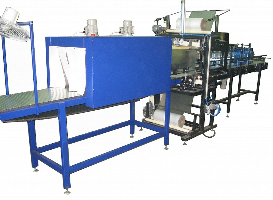

Упаковочная машина ВЕКТОР-600П предназначена для групповой упаковки различных видов продукции в полиэтиленовую термоусадочную пленку в автоматическом режиме. В состав машины входят: термотоннель МТУ-122 с движущимся транспортером и двумя зонами нагрева, автоматический термонож МТУ-263 с оборачивающим узлом и прямым термоножом постоянного нагрева (защищен тефлоновым покрытием), оснащенный пневматическими системами привода ножа, фиксации упаковки, автоподмотчиками пленки и пневмотолкателем продукции, приемный рольганг с системой охлаждения продукции . В конструкции ВЕКТОР-600П автомат, используется промышленная пневматика «Фесто», Германия./p>
