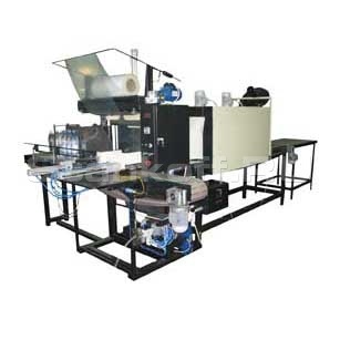

Термоупаковочная машина ВЕКТОР-600 предназначена для групповой упаковки различных видов продукции в полиэтиленовую термоусадочную пленку в автоматическом режиме. В состав машины входят: термотоннель МТУ-122 с движущимся транспортером и двумя зонами нагрева, автоматический термонож МТУ-263 с оборачивающим узлом и прямым термоножом постоянного нагрева (защищен тефлоновым покрытием), оснащенный пневматическими системами привода ножа, фиксации упаковки, автоподмотчиками пленки и пневмотолкателем продукции, приемный рольганг с системой охлаждения продукции . В конструкции ВЕКТОР-600 автомат, используется промышленная пневматика «Фесто», Германия.

| Габариты проходного окна термотоннеля, (ШхВ), мм | 600×400 |
| Количество зон обдува, шт | 2 |
| Общая рабочая нагрузка на транспортер (не более), кг | 50 |
| Скорость движения транспортера, м/мин.: | 4 |
| Длина тоннеля, мм | 1200 |
| Диапазон регулировки температуры в термотоннеле, °С | 20-200 |
| Максимальная потребляемая мощность, кВт | 24,5 |
| Напряжение питания, В/Гц | 380/50 |
| Длина рабочей части термоножа, мм | 600 |
| Максимальная ширина пленки, мм | 550 |
| Максимальная толщина пленки, мкм | 100 |
| Режим нагрева термоножа | постоянный |
| Максимальная потребляемая мощность термоножа, кВт | 0,8 |
| Давление воздуха в магистрали, МПа (кг/см2): | 0,4-0,6(4-6) |
| Размеры машины в сборе (ДxШxВ), мм | 5000х3000х2000 |
| Вес машины, кг | 600 |
| Максимальная производительность, уп/час | 600 |
