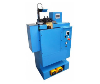

Аппарат стыковой сварки оплавлением FW 600 P
Аппарат стыковой сварки для любого типа металлического полотна. Тяжелая рама для высокой производительности. Полностью контролируется контроллером ПЛК. Позволяет записывать параметры работы. Давление высадки пневматическим поршнем. Пневматические зажимы. Температура контролируется оптическим пирометром. Отжиг программируемыми шагами.
В комплект поставки входят: аппарат для сварки и гильотина для обрезки концов ленточных пил.
