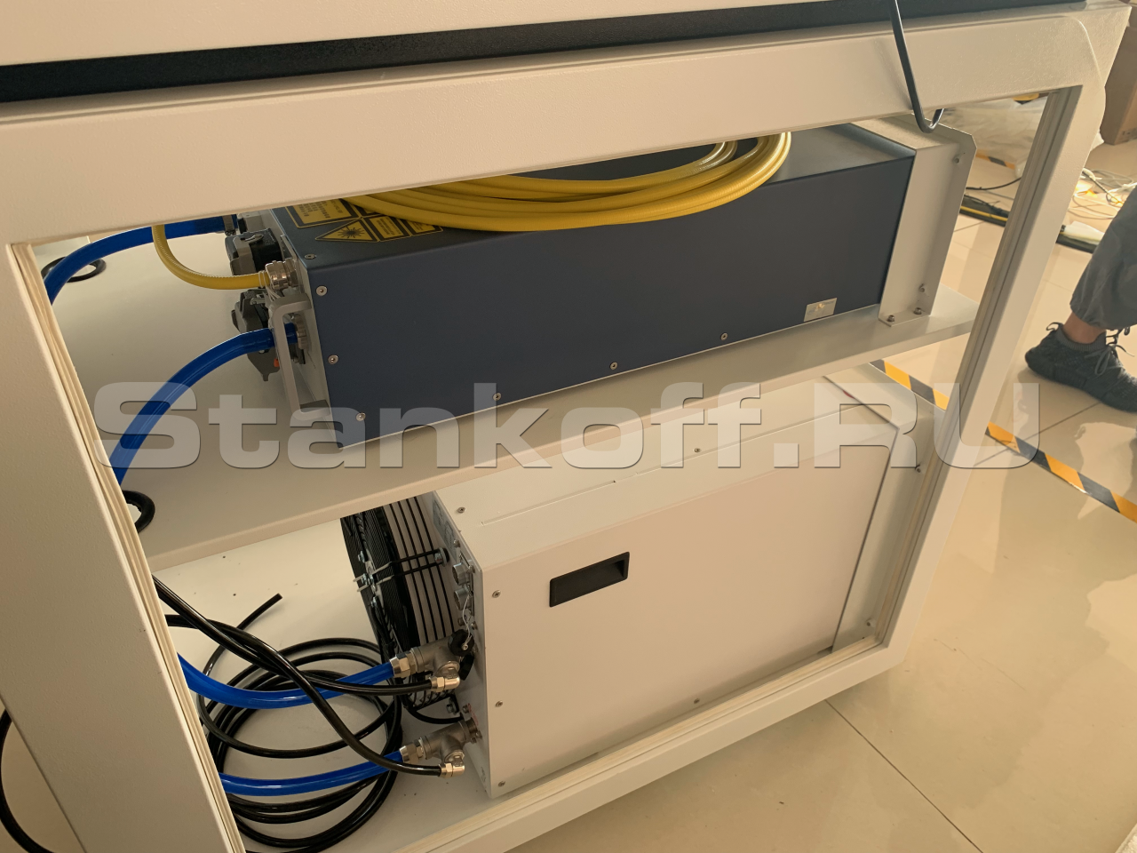

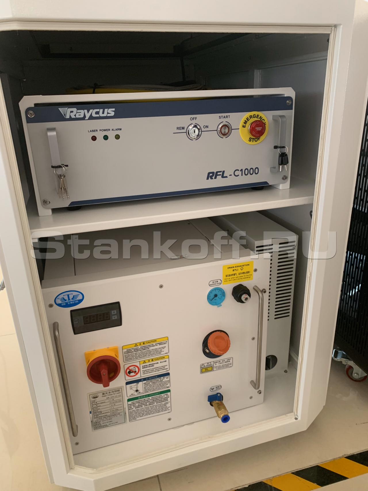

Лазерный источник Raycus
Серия волоконно-оптических лазеров третьего поколения с одним модулем. Бренд №1 в Китае. Запатентованная конструкция для бесперебойной работы и легкого обслуживания. Устойчивый к суровым условиям окружающей среды. Синхронизированное управление лазерным источником. Прямое управление всеми функциями оптоволоконного лазера. Ресурс работы 100 000 моточасов.

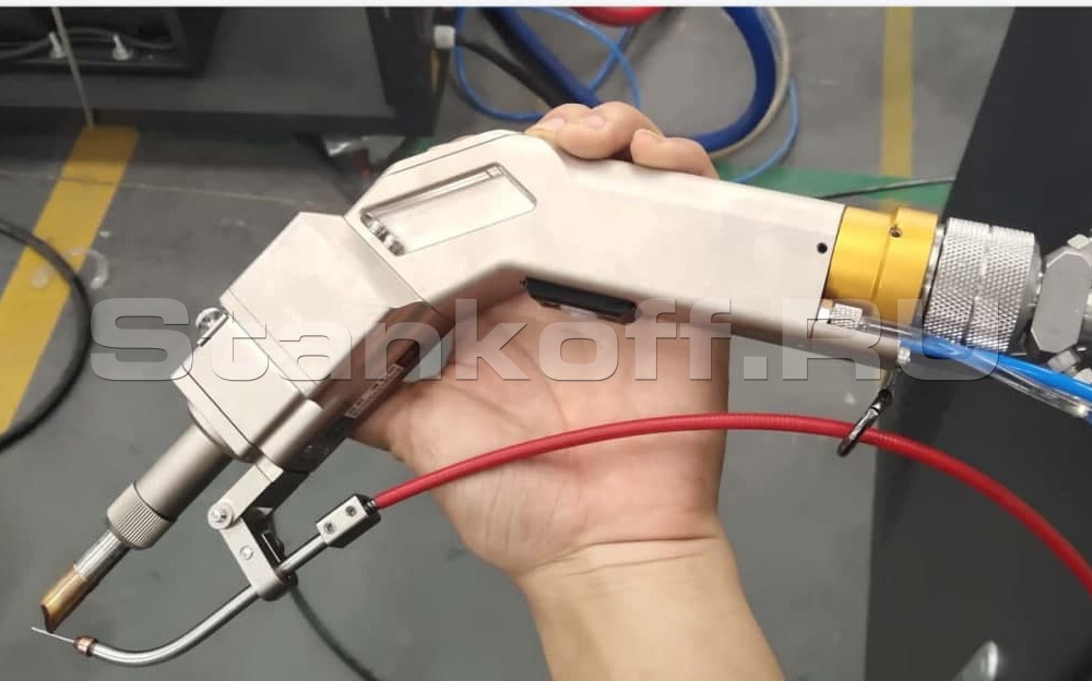

Портативная сварочная головка
Портативная ручная сварочная головка является отличительным преимуществом данного сварочного аппарата. По сравнению с фиксированной сварочной головкой она обеспечивает удобство и широкие возможности сварки. Возможность регулировки ширины и типа сварного шва.

Водяной чиллер
Система охлаждения с двойным фреоновым контуром, обеспечивает постоянное поддержание оптимально-рабочей температуры иттербиевого источника в заданном эксплуатационном диапазоне.Таблица зависимости толщины заготовки от вида материала и выходной мощности волоконного лазера
