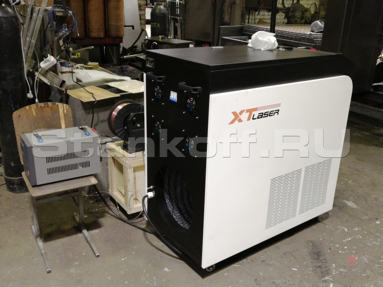

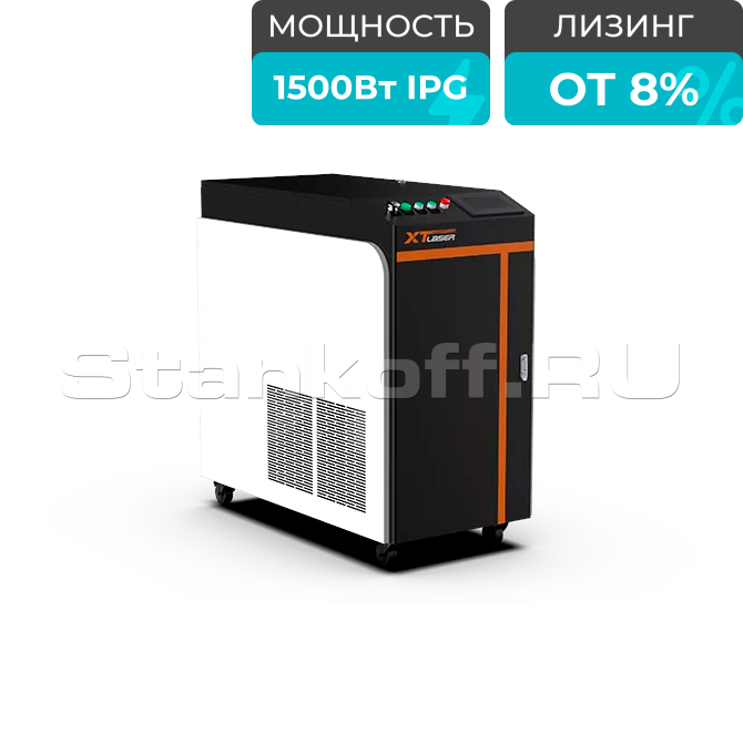

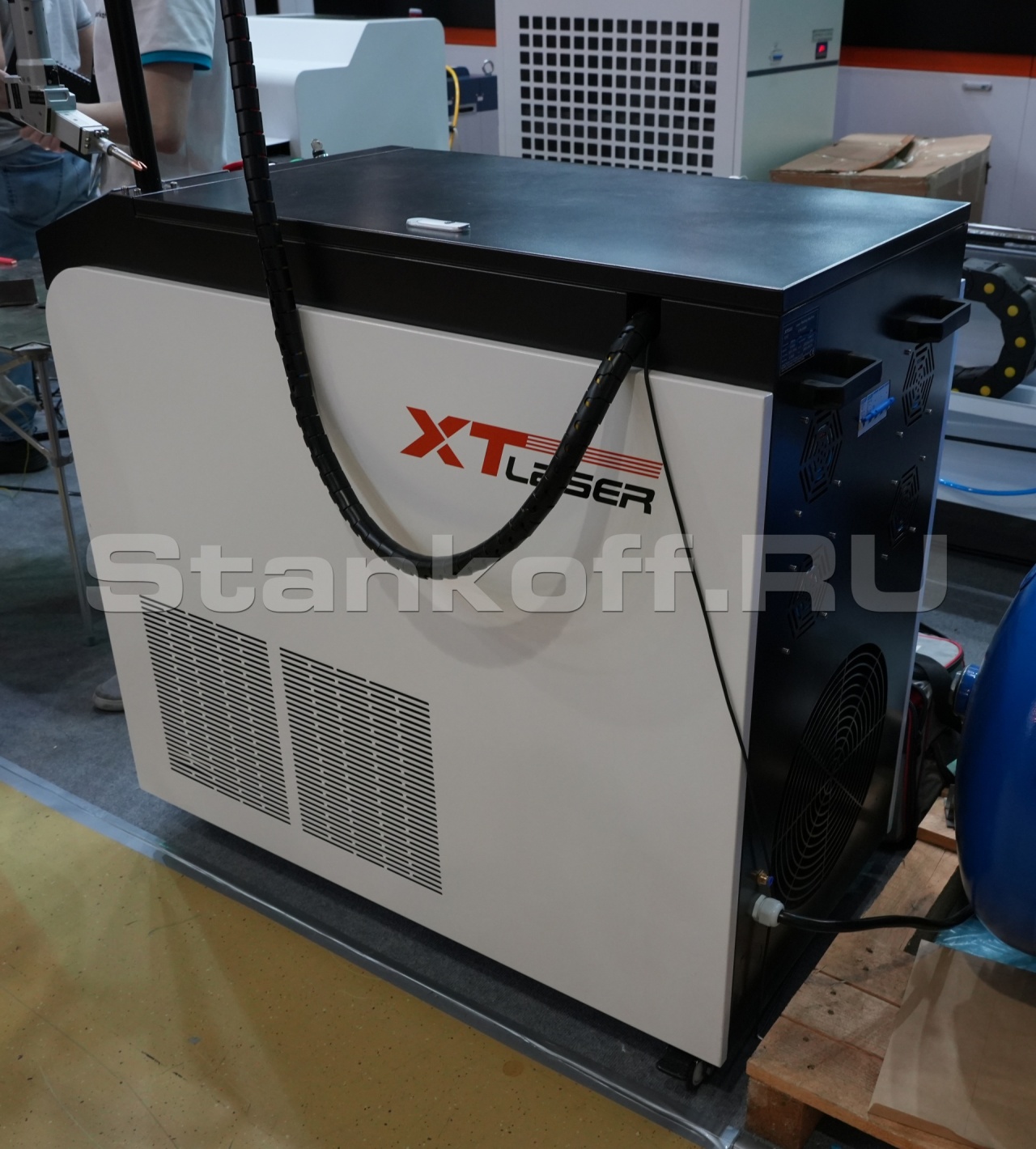

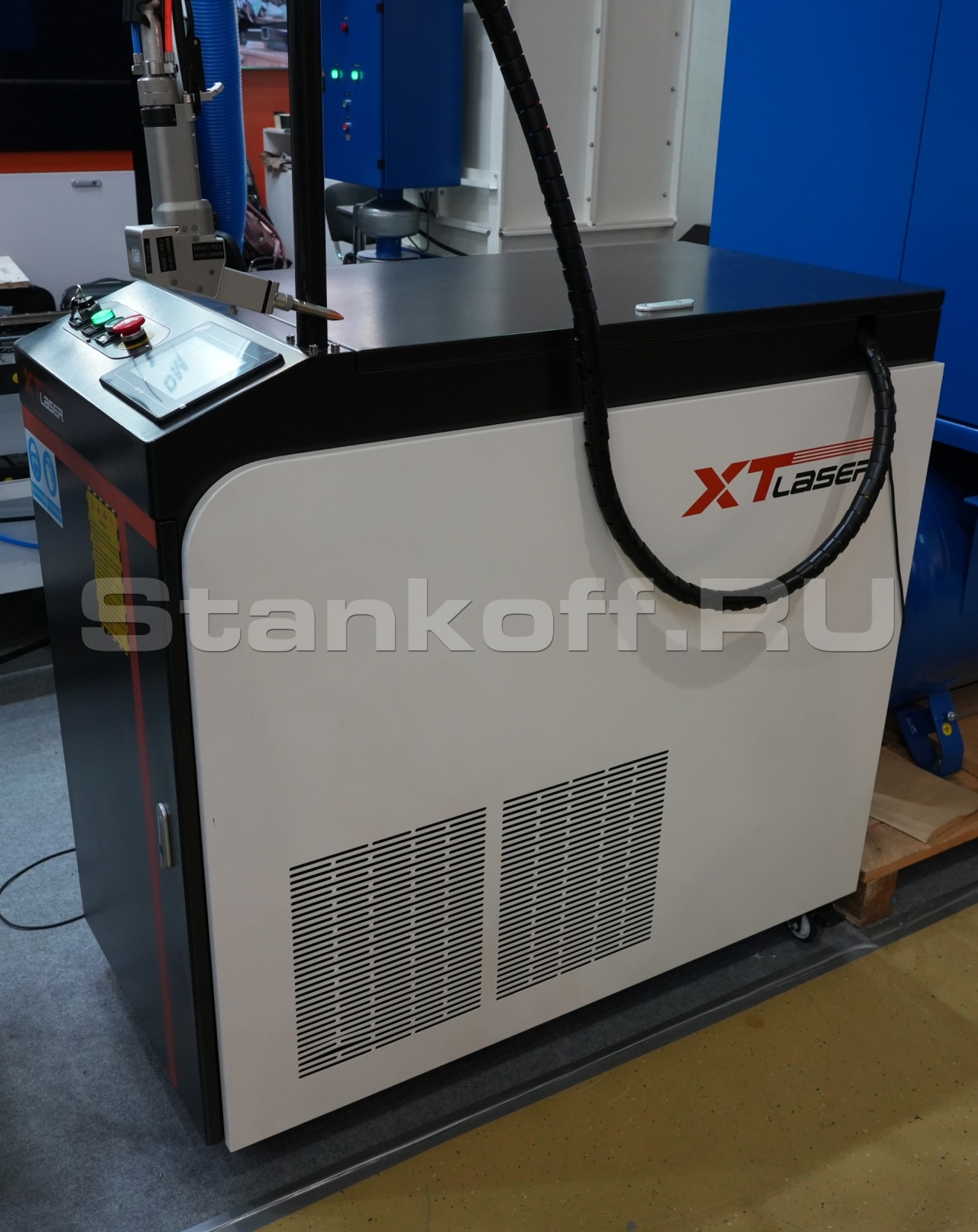

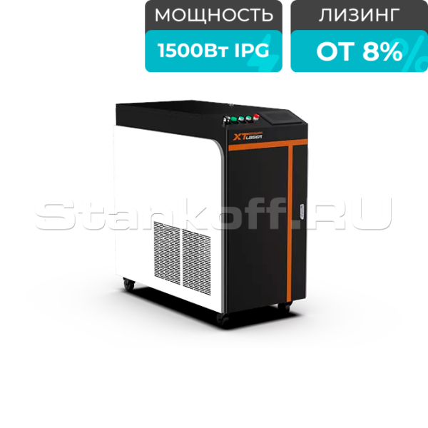

Оптоволоконный аппарат лазерной сварки металла XTW-1500Q/IPG
Аппараты ручной лазерной сварки с оптоволоконными лазерными излучателями — современная технология, пришедшая на смену аргонодуговой сварке. Используются при сварке таких металлов, как нержавеющая сталь, железо, алюминий и другие. Отличаются высокой прочностью сварных швов, большой глубиной проплавления и подходят для выполнения сварки любой сложности.
Установки для лазерной сварки в непрерывном режиме (Continuous Wave, CW) применяются для шовной сварки, обеспечивая формирование глубокого сварочного канала. Луч высокой плотности мощности разрушает поверхностные оксидные пленки, препятствует их повторному образованию и позволяет работать без защитного инертного газа. Для сварки тонких элементов применяют расфокусировку луча, что предотвращает прожигание. Для формирования прочного шва требуется источник излучения достаточной мощности.

Комплектация
| Источник лазерного излучения | IPG |
| Лазерная сварочная голова | SUP 22C |
| Система ЧПУ | SUP |
| Водяной чиллер | Hanli/S&A/Bingyue |
| Устройство подачи проволоки | SUP |

| Мощность лазера, Вт | 1500 |
| Лазерный источник | IPG
| Длина волн, Нм | 1064 |
| Срок службы, моточасы | 100 000 |
| Режим работы, час | Линия |
| Время работы, час | Непрерывно |
| Ширина импульса лазера | Без ширины импульса |
| Частота лазера, кГц | 5 |
| Диаметр пятна лазерного луча, µm | 75 |
| Скорость сварки, мм/сек | 59-70 |
| Длина выходного кабеля QBH общая/ внешняя, м | 10/~8 |
| Количество защитных линз, шт | 3 |
| Напряжение, В | 220 |
| Потребляемая мощность, кВт | 7 |
| Сила тока, A | 32 |
| Система управления | ЧПУ |
| Габаритные размеры (ДxШxВ), мм | 975x625x800 |
| Вес, кг | 130 |
