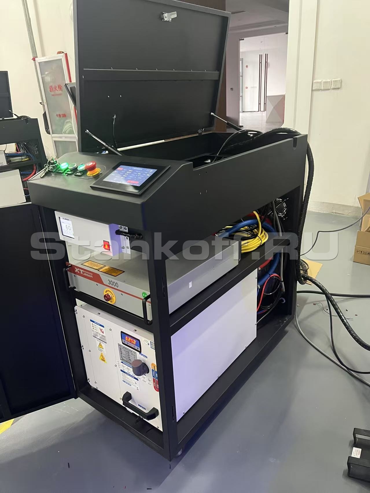

Лазерный источник Raycus
Серия волоконно-оптических лазеров третьего поколения с одним модулем. Бренд №1 в Китае. Запатентованная конструкция для бесперебойной работы и легкого обслуживания. Устойчивый к суровым условиям окружающей среды. Синхронизированное управление лазерным источником. Прямое управление всеми функциями оптоволоконного лазера. Ресурс работы 100 000 моточасов.

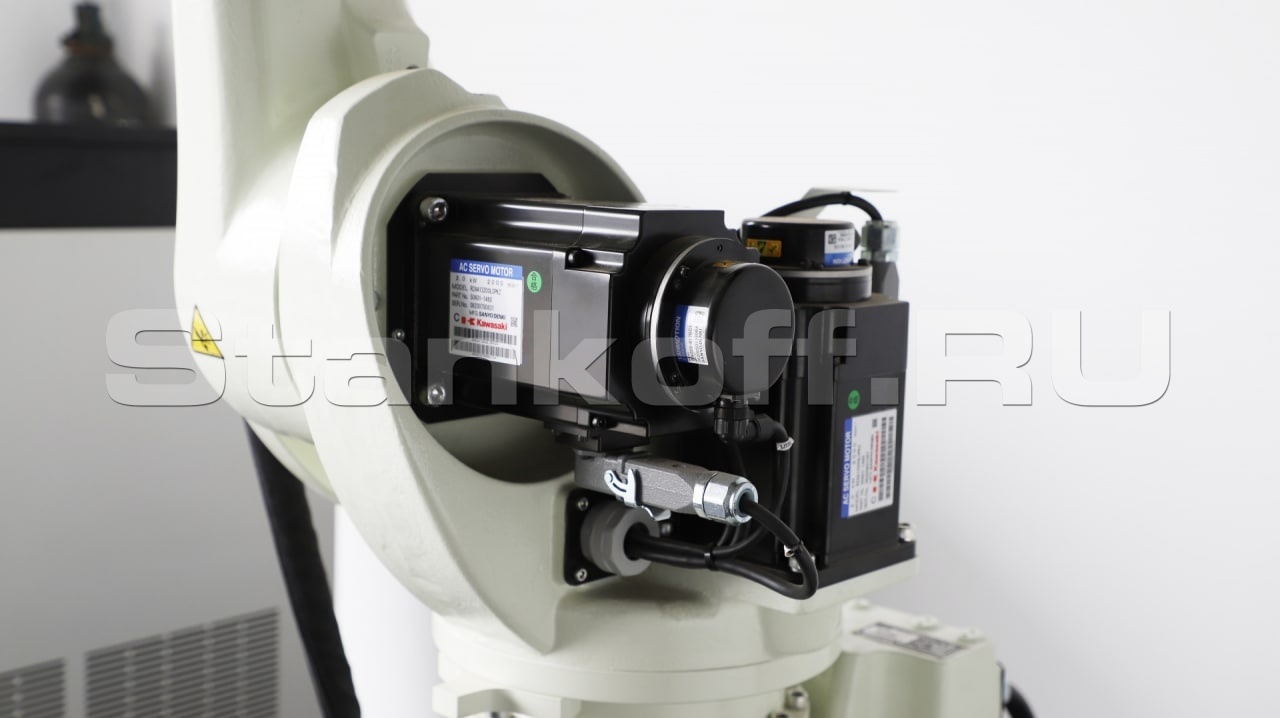

Рука-манипулятор ER25-1800
Подвижная часть робота, состоящая из нескольких сочленений. Манипулятор – это специалист высшей категории, причем он умеет “обучаться” с помощью оператора. Машина способна хранить в программном обеспечении информацию о ранее совершаемых операциях и таким образом значительно упрощать настройку. Манипулятор крепится на стационарную платформу. Сварочная голованаходится на конце кисти манипулятора. Может использоваться в операциях по обработке, сборке, шлифовке, полировке, обрезке заусенцев и т.д.

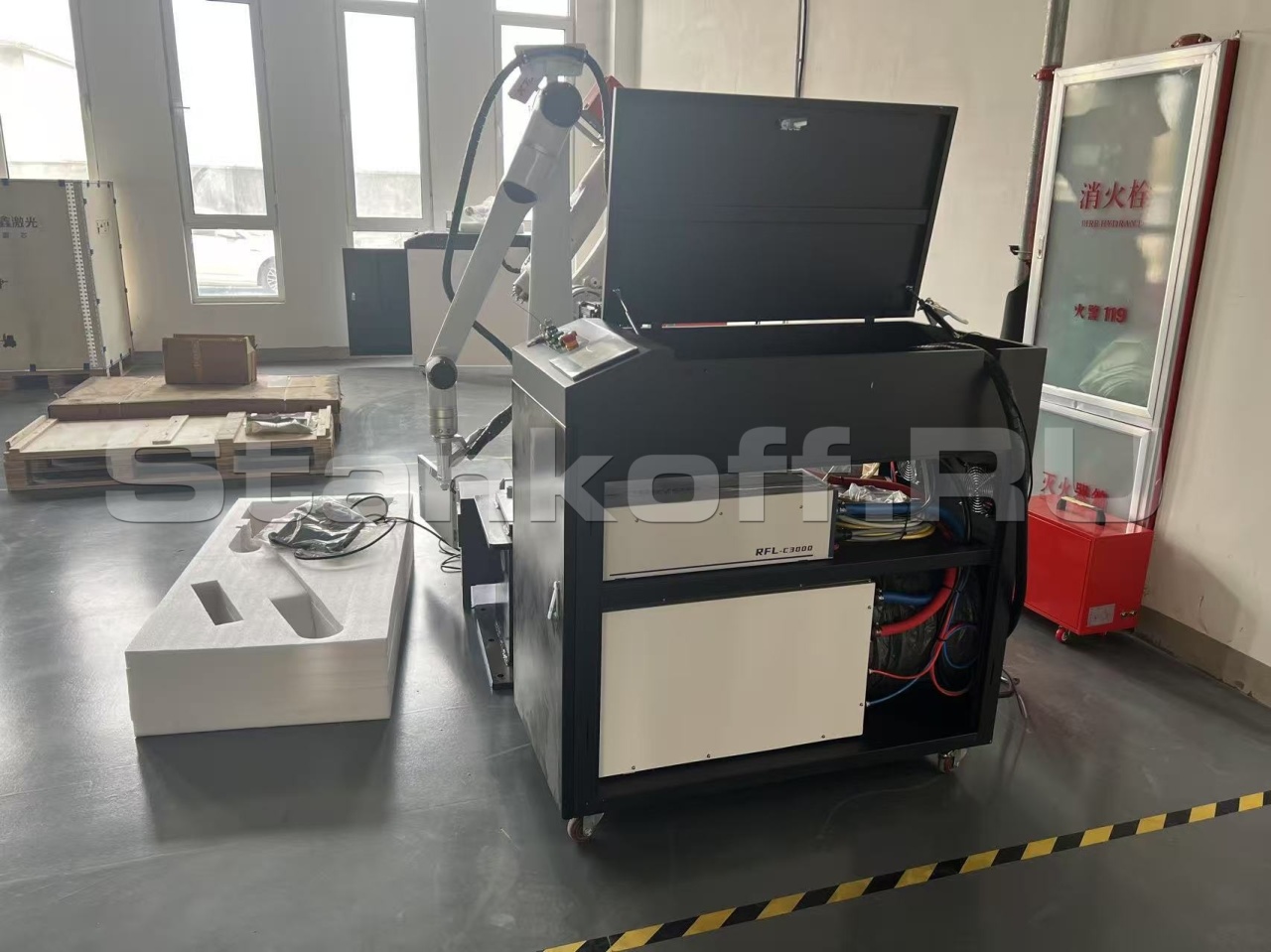

Шкаф управления
Шкаф управления
Отвечает за организацию работы. Имеет отсек для хранения лазерного источника.
Устройство подачи проволоки
Система подачи проволоки отвечает за стабильную подачу проволоки во время сварки. Двухтактный механизм подачи проволоки используется для обеспечения хорошего выравнивания проволоки и стабильной скорости подачи проволоки. Если требуется предварительный нагрев, добавляется источник питания нагревающий проволоку. Применяется для аргонодуговой сварки, лазерной сварки, плазменной сварки. Имеет легкую конструкцию, положение угла подачи проволоки можно регулировать. Можно включить/отключить подачу и вручную регулировать длину проволоки.
Водяной чиллер
Водяной чиллер
Система охлаждения с двойным фреоновым контуром, обеспечивает постоянное поддержание оптимально-рабочей температуры иттербиевого источника в заданном эксплуатационном диапазоне.

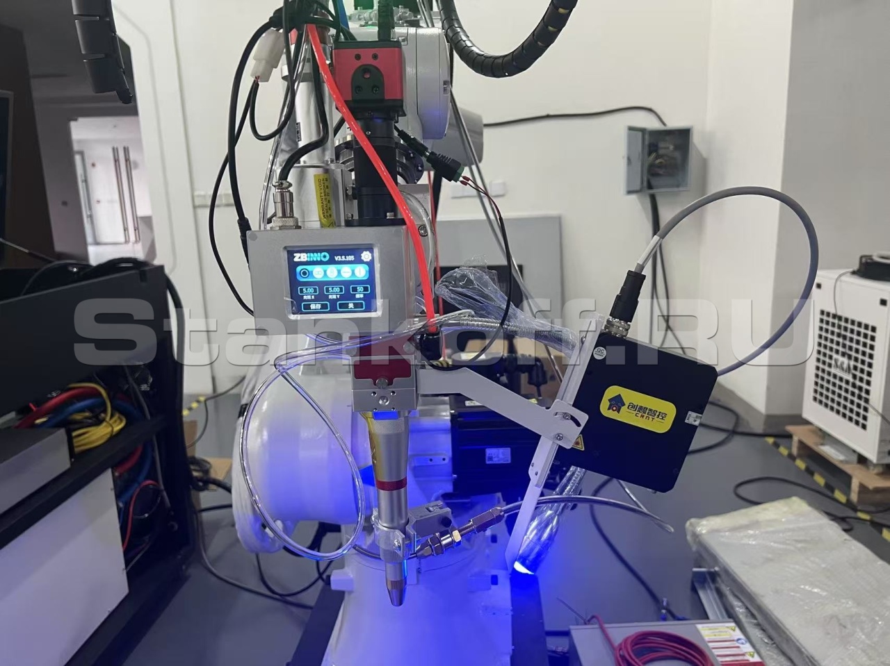

Сварочная голова SW3000S
Сварочная голова SW3000S — это новое поколение вращающейся лазерной сварочной головы мощностью 3000 Вт, разработанное для высокоэффективной и точной сварки в автоматизированных и роботизированных системах. Благодаря компактному дизайну и малому весу всего 3 кг (что на 30% меньше по сравнению с предыдущими моделями), голова легко интегрируется с лёгкими промышленными роботами и снижает нагрузку на оборудование. Поддержка шести настраиваемых режимов сварки, включая точечный, непрерывный, импульсный и другие, позволяет адаптировать её к различным производственным задачам, а управление осуществляется через встроенный сенсорный экран. Высококачественные оптические материалы и улучшенная система водяного охлаждения обеспечивают стабильную работу лазера на полной мощности, а встроенный привод с сенсорным управлением делает настройку простой и устойчивой к внешним помехам. В голове предусмотрено промышленное CCD-наблюдение в реальном времени с высоким разрешением, что позволяет оператору контролировать процесс сварки без слепых зон, значительно повышая точность и надёжность соединений. Совокупность этих характеристик делает SW3000S оптимальным решением для современных производственных линий, где важны эффективность, стабильность и простота интеграции. Технические характеристики:
  • Длина волны лазера 1064 нм;
  • Мощность лазера ≤ 3000 Вт;
  • Частота качания ≤ 500 Гц ;
  • Точность качания ≤ 0,1 мм;
  • Повторяемость ≤ 2 мкм;
  • Температурный дрейф за 8 часов ≤ 10 мкм;
  • Фокусирующая линза F200/F250/F300;
  • Коллимационная линза F75/F100/F125/F150;
  • Диаметр фокусирующего зеркала ≥ 0,05 мм;
  • Оптическая апертура 20 мм;
  • Режимы сварки;
  • Боковая сварка/коаксиальная сварка;
  • Типы траекторий сканирования 6 типов;
  • Метод охлаждения;
  • Водяное охлаждение;
  • Поддержка CCD-наблюдения;
  • Рабочая температура +15°C до +35°C;
  • Температура хранения -10°C до +60°C;
  • Ширина сварки 5 мм (максимум 10 мм);
  • Влажность ≤ 80% без конденсации;
  • Защитные линзы - 3шт.
