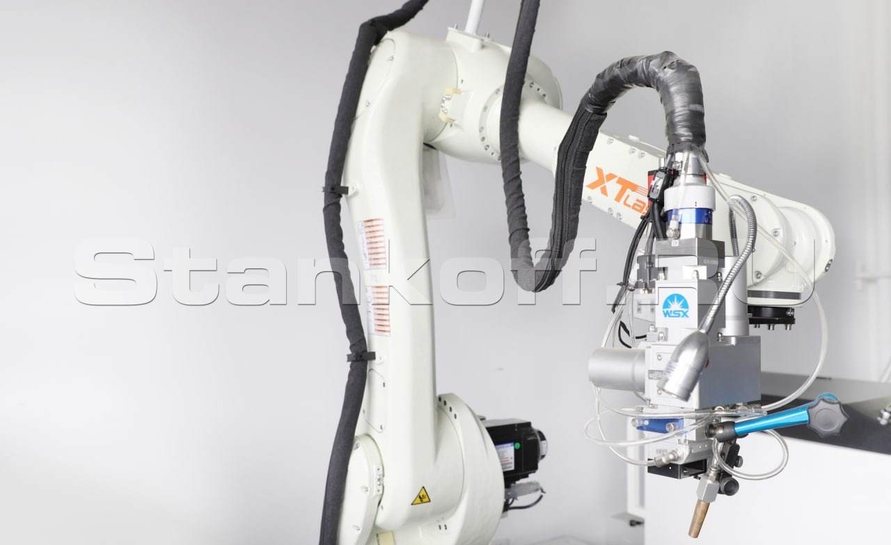

Лазерный источник Raycus
Серия волоконно-оптических лазеров третьего поколения с одним модулем. Бренд №1 в Китае. Запатентованная конструкция для бесперебойной работы и легкого обслуживания. Устойчивый к суровым условиям окружающей среды. Синхронизированное управление лазерным источником. Прямое управление всеми функциями оптоволоконного лазера. Ресурс работы 100 000 моточасов.

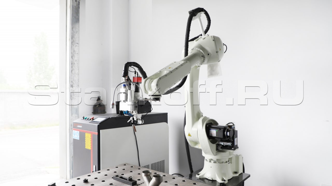

Рука-манипулятор
Подвижная часть робота, состоящая из нескольких сочленений. Манипулятор – это специалист высшей категории, причем он умеет “обучаться” с помощью оператора. Машина способна хранить в программном обеспечении информацию о ранее совершаемых операциях и таким образом значительно упрощать настройку.Манипулятор крепится на стационарную платформу.
Сварочная головка находится на конце кисти манипулятора.

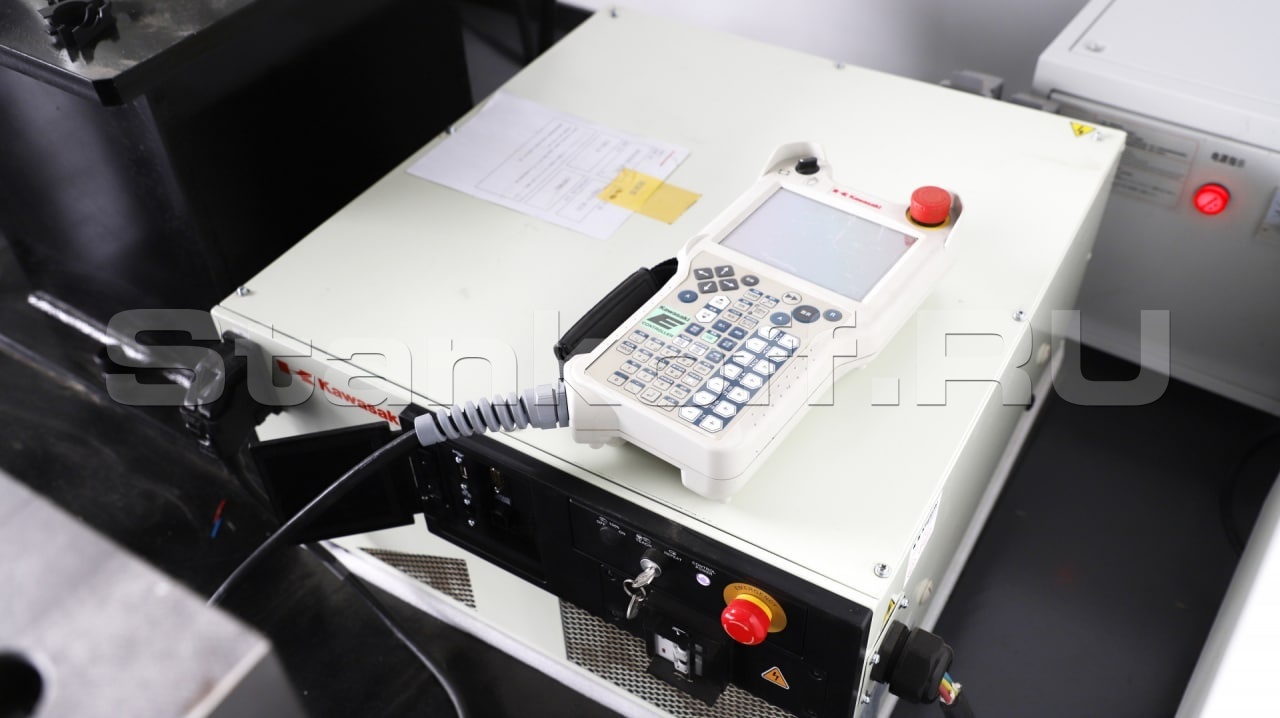

Шкаф управления
Отвечает за организацию работы. Имеет отсек для хранения лазерного источника.
Устройство подачи проволоки
Система подачи проволоки отвечает за стабильную подачу проволоки во время сварки. Двухтактный механизм подачи проволоки используется для обеспечения хорошего выравнивания проволоки и стабильной скорости подачи проволоки. Если требуется предварительный нагрев, добавляется источник питания нагревающий проволоку. Применяется для аргонодуговой сварки, лазерной сварки, плазменной сварки. Имеет легкую конструкцию, положение угла подачи проволоки можно регулировать.

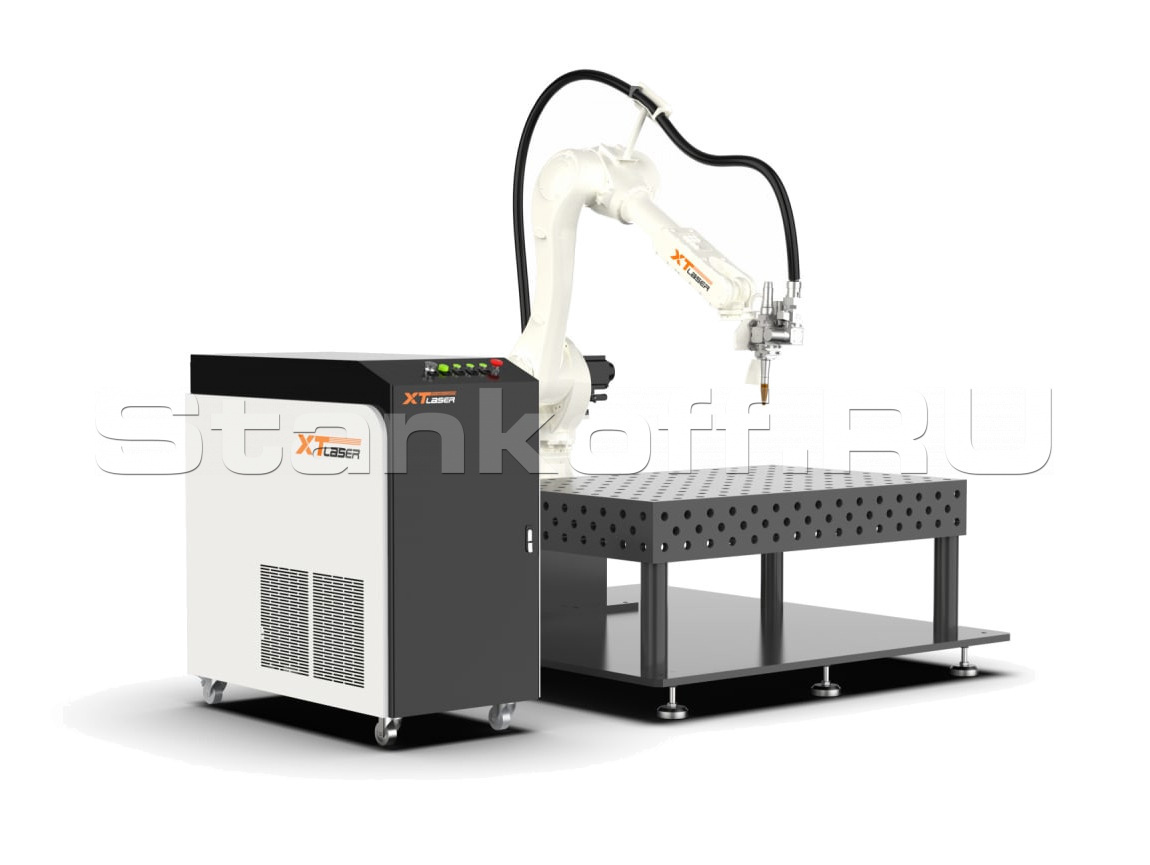

| Общие характеристики | Габаритные размеры | 1187х600х1200 мм |
| Вес | 650 кг | |
| Потребляемая мощность | 11,1 кВт | |
| Оптическая конфигурация | Источник лазерного излучения | Raycus |
| Мощность лазера | 1000 Вт | |
| Срок службы | 100 000 моточасов | |
| Длина волны | 1080±5 нм | |
| Диаметр лазерного луча | 50μm | |
| Сварочная головка | XingHong простой маятник
WSX Двойной маятник ND15 |
| ЛЦУ (красная точка) | есть | |

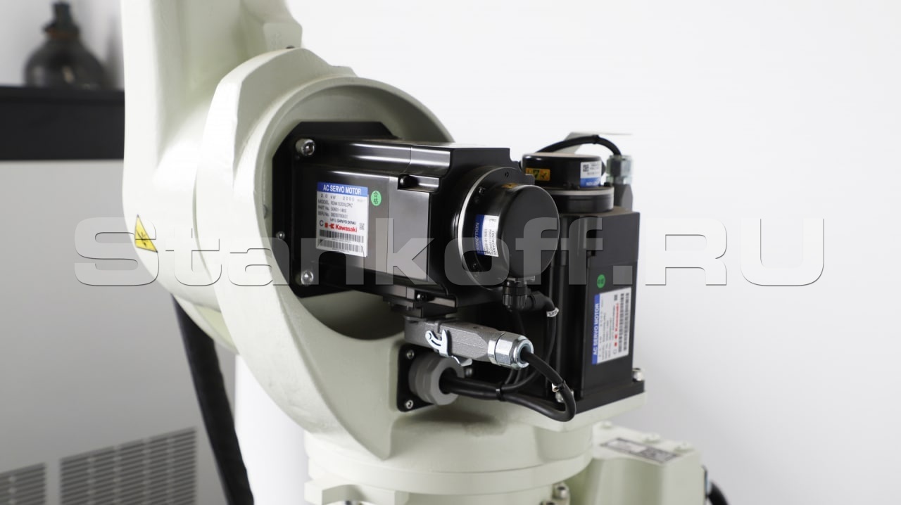

| Манипулятор | Бренд | Kawasaki |
| Бренды механики | FANUC, ABB, Yaskawa, KUKA | |
| Размер "плеча" | 1725 мм | |
| Количество осей | 6 | |
| Максимальный вес | 20 кг | |
| Точность позиционирования | ±0,04 мм | |
| Рука вращение. Ось 1 | ± 180° | |
| Рука вперёд/назад. Ось 2 | +150 мм; -163 мм | |
| Рука вверх/вниз. Ось 3, мм | +150 мм; -163 мм | |
| Кисть вращение. Ось 4 | ±270° | |
| Кисть наклон по вертикали. Ось 5 | ±145° | |
| Кисть рысканье. Ось 6 (не учитывая оптический кабель) | ±360° | |
| Ось 1 скорость в сек. | 190° | |
| Ось 2 скорость в сек. | 205° | |
| Ось 3 скорость в сек. | 210° | |
| Ось 4 скорость в сек. | 400° | |
| Ось 5 скорость в сек. | 360° | |
| Ось 6 скорость в сек. | 610° | |
| Электрическая конфигурация | Импульсный источник питания | HF |
| Выключатель | ZT | |
| Контактор переменного тока | ZT | |
| Электромагнитный клапан | есть | |
| Клеммная колодка | есть | |
| Устройство охлаждения | Водяной чиллер | есть |
