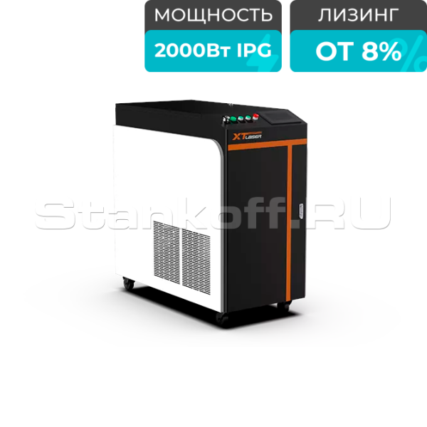

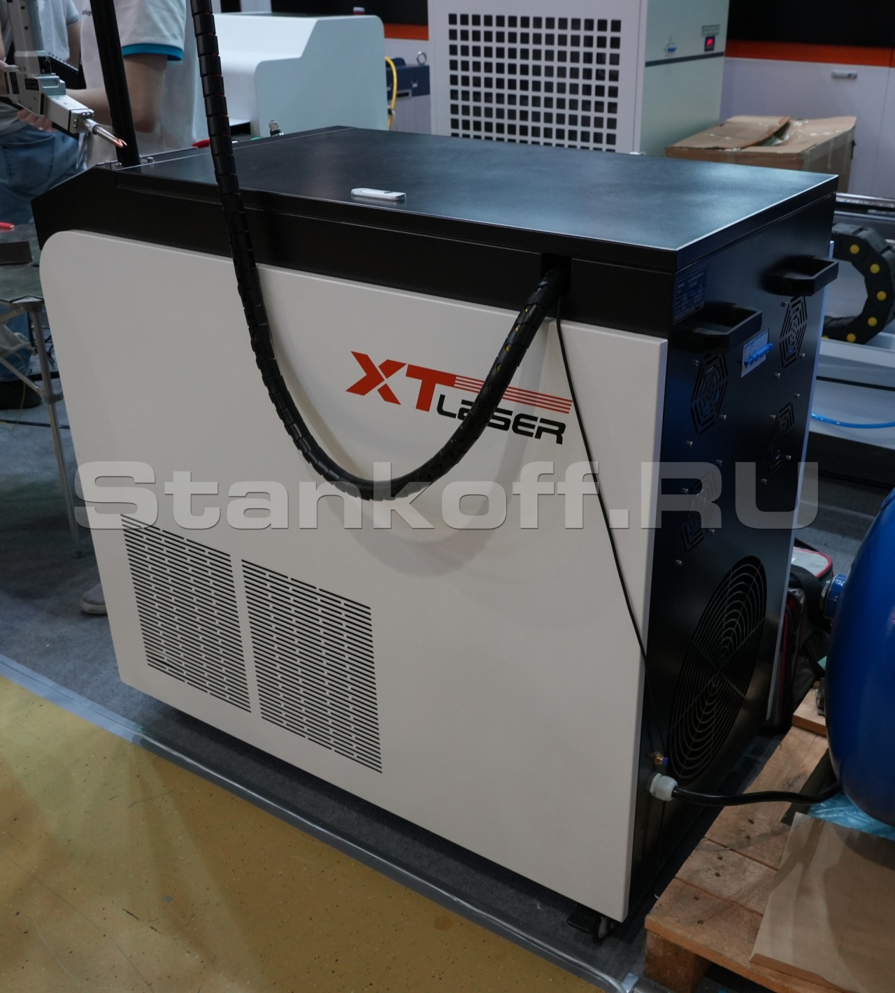

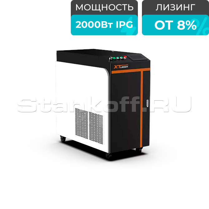

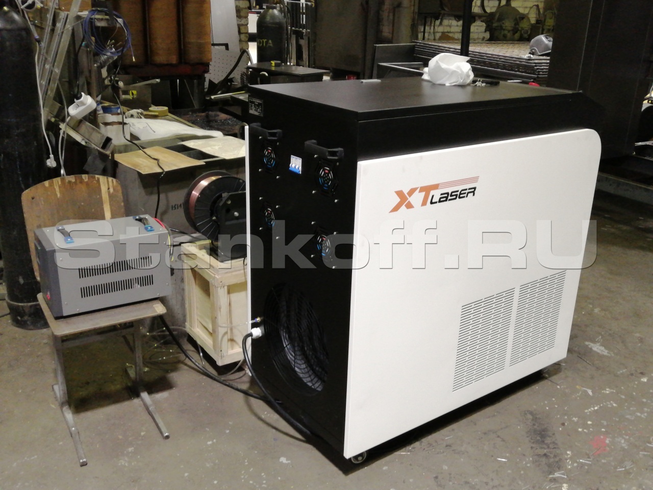

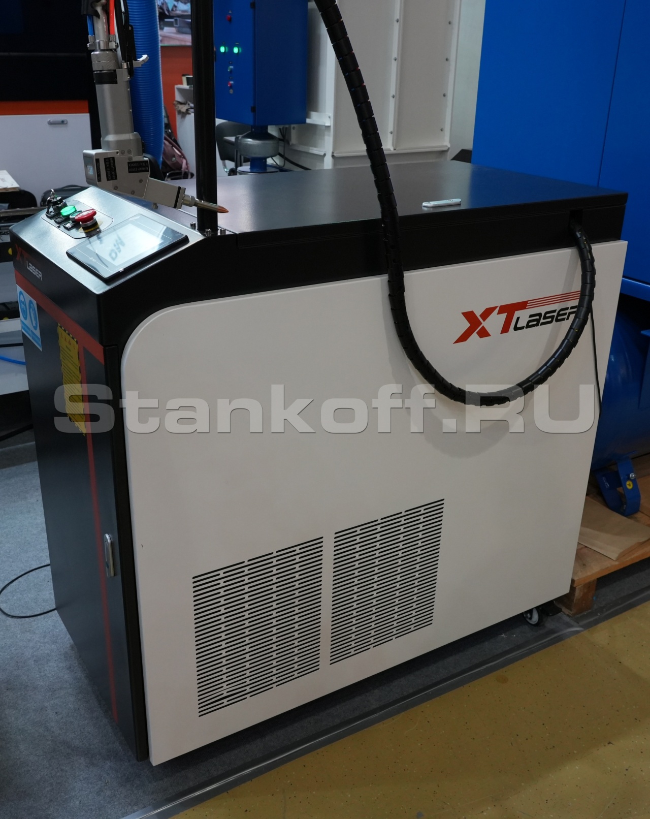

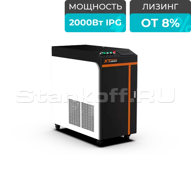

Оптоволоконный аппарат лазерной сварки металла XTW-2000Q/IPG
Аппараты ручной лазерной сварки с оптоволоконными лазерными излучателями — современная технология, пришедшая на смену аргонодуговой сварке. Используются при сварке таких металлов, как нержавеющая сталь, железо, алюминий и другие. Отличаются высокой прочностью сварных швов, большой глубиной проплавления и подходят для выполнения сварки любой сложности.
Установки для лазерной сварки в непрерывном режиме (Continuous Wave, CW) применяются для шовной сварки, обеспечивая формирование глубокого сварочного канала. Луч высокой плотности мощности разрушает поверхностные оксидные пленки, препятствует их повторному образованию и позволяет работать без защитного инертного газа. Для сварки тонких элементов применяют расфокусировку луча, что предотвращает прожигание. Для формирования прочного шва требуется источник излучения достаточной мощности.

Мощность лазера, Вт 2000
Лазерный источник IPG
Длина волн, Нм 1064
Срок службы, моточасы 100 000
Режим работы, час Линия
Время работы, час Непрерывно
Ширина импульса лазера Без ширины импульса
Частота лазера, кГц 5
Диаметр пятна лазерного луча, µm 75
Скорость сварки, мм/сек 59-70
Длина выходного кабеля QBH общая/ внешняя, м 10/~8
Количество защитных линз, шт 3
Напряжение, В 220
Потребляемая мощность, кВт 9,5
Сила тока, A 43
Система управления ЧПУ
Габаритные размеры (ДxШxВ), мм 975x625x800
Вес, кг 130
