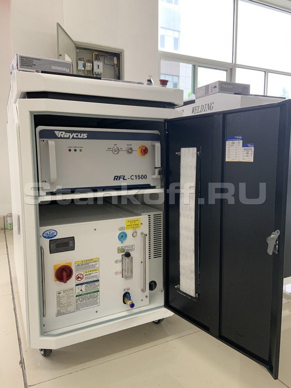

Лазерный источник IPG
IPG Photonics – передовой производитель, флагман в области оптоволокна. IPG использует ряд инновационных технологий, которые делают продукцию максимально эффективной и надежной. Одна из последних технологий корпорации – применение одиночного излучателя. При этом срок его эксплуатации превышает 100 000 часов. Такое оборудование рассчитано на постоянное пользование им в высокоскоростных режимах и сильные нагрузки.

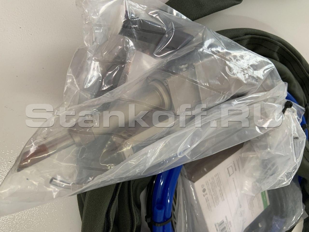

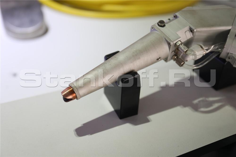

Портативная сварочная головка
Портативная ручная сварочная головка является отличительным преимуществом данного сварочного аппарата. По сравнению с фиксированной сварочной головкой она обеспечивает удобство и широкие возможности сварки.
Водяной чиллер
Система охлаждения с двойным фреоновым контуром, обеспечивает постоянное поддержание оптимально-рабочей температуры иттербиевого источника в заданном эксплуатационном диапазоне.Таблица зависимости толщины заготовки от вида материала и выходной мощности волоконного лазера
