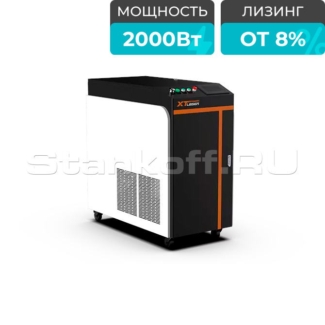

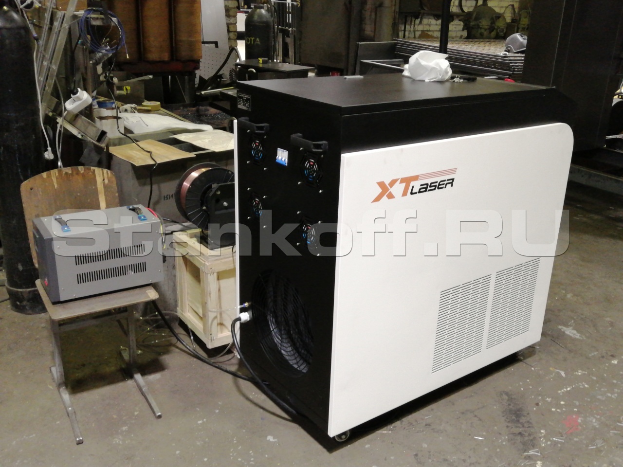

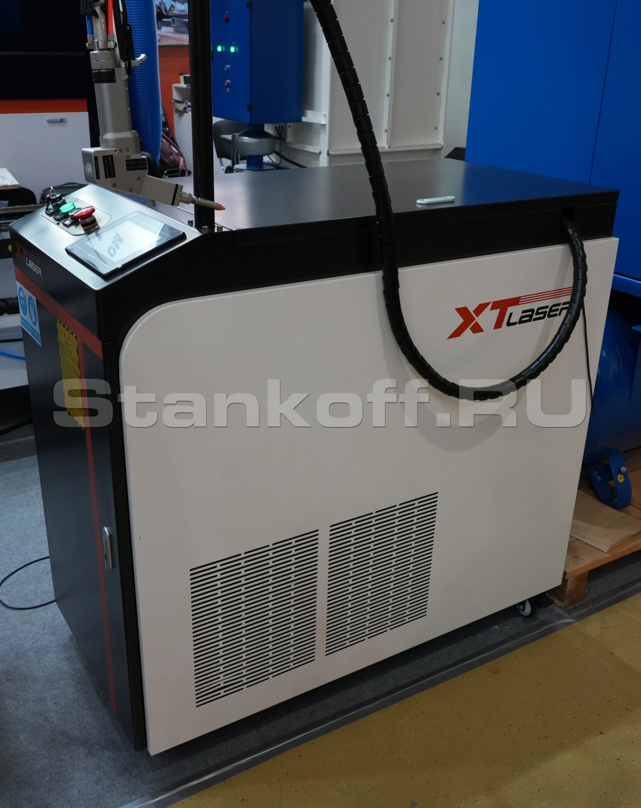

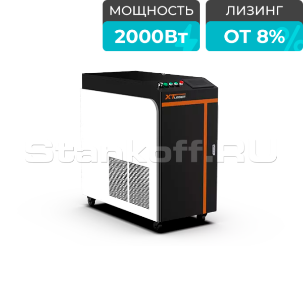

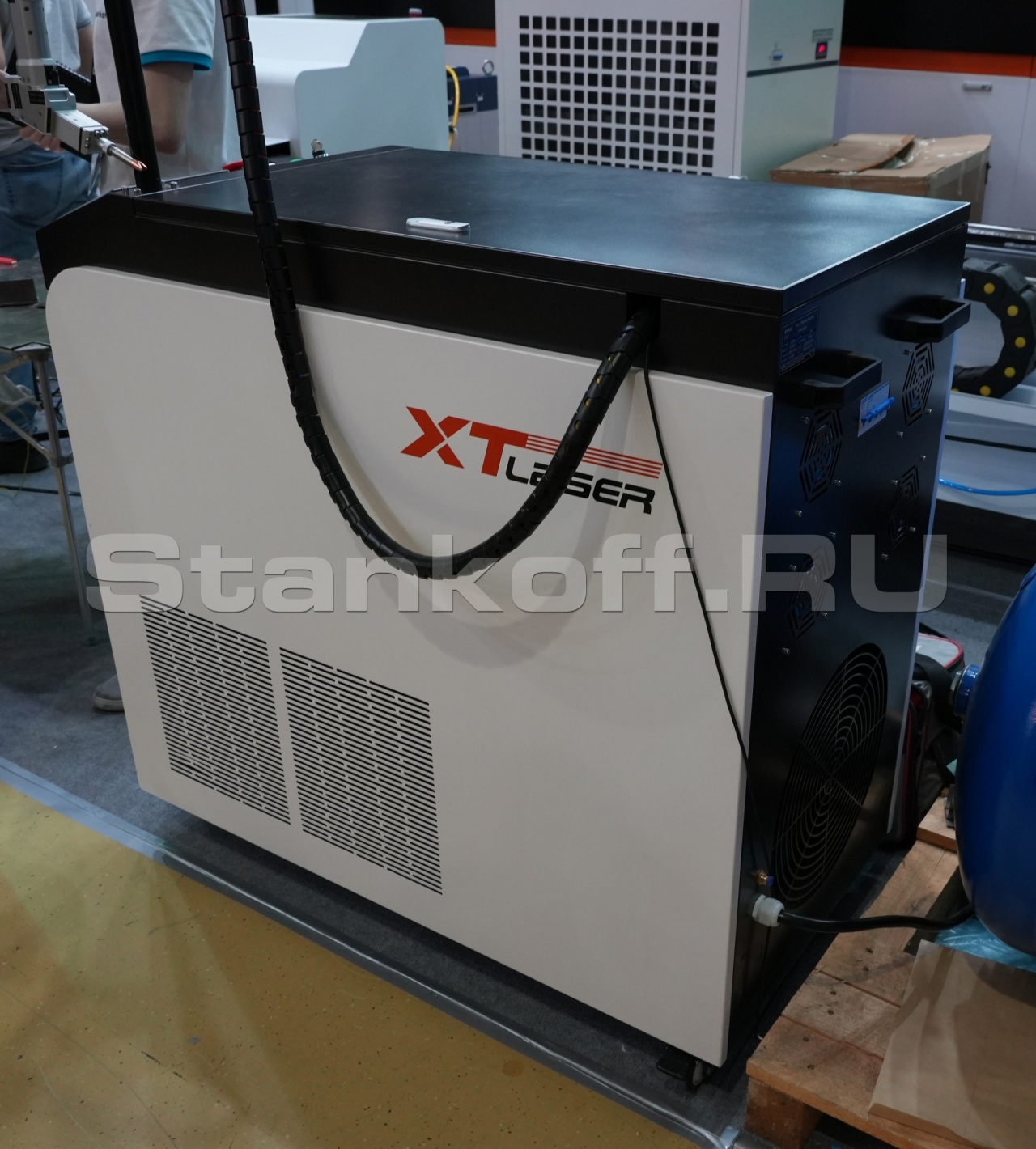

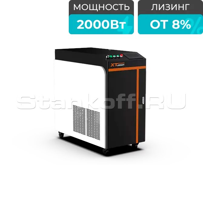

Оптоволоконный аппарат лазерной сварки металла XTW-2000Q/Raycus
Аппараты ручной лазерной сварки с оптоволоконными лазерными излучателями — новейшая разработка в области сварочных технологий, пришедшая на смену аргонодуговой сварке. Используются при сварке таких металлов, как нержавеющая сталь, железо, алюминий и других металлов. Характеризуются большой глубиной сварки, прочностью сварных швов, подходят для сварки любой сложности.
Установки для лазерной сварки генерируют излучение в импульсном и непрерывном режимах. Технология включает в себя точечное и шовное сварные соединения. Для шовного применяется непрерывный режим генерации или импульсный с перекрытием, для точечного - только импульсный. Точечный метод дает минимальные деформации и используется для соединения изделий небольшой толщины. При шовной сварке происходит формирование глубокого сварочного канала. Метод обладает высокой эффективностью при обработке сталей, титана, меди и алюминия. Луч высокой плотностью мощности разрушает поверхностные оксидные пленки и препятствует образованию новых и не требует применять защитные инертные газы. Сваривание элементов небольшой толщины производится с расфокусировкой луча, это позволяет исключить сквозное прожигание изделия. Для получения прочного шва аппарату лазерной сварки необходимо оснащение источником излучения достаточной мощности.

Мощность лазера, Вт 2000
Лазерный источник Raycus
Длина волн, Нм 1064
Срок службы, моточасы 100 000
Режим работы, час Линия
Время работы, час Непрерывно
Ширина импульса лазера Без ширины импульса
Частота лазера, кГц 5
Диаметр пятна лазерного луча, µm 75
Скорость сварки, мм/сек 59-70
Длина выходного кабеля QBH общая/ внешняя, м 10/~8
Количество защитных линз, шт 3
Напряжение, В 220
Потребляемая мощность, кВт 9,5
Сила тока, A 43
Система управления ЧПУ
Габаритные размеры (ДxШxВ), мм 975x625x800
Вес, кг 130
