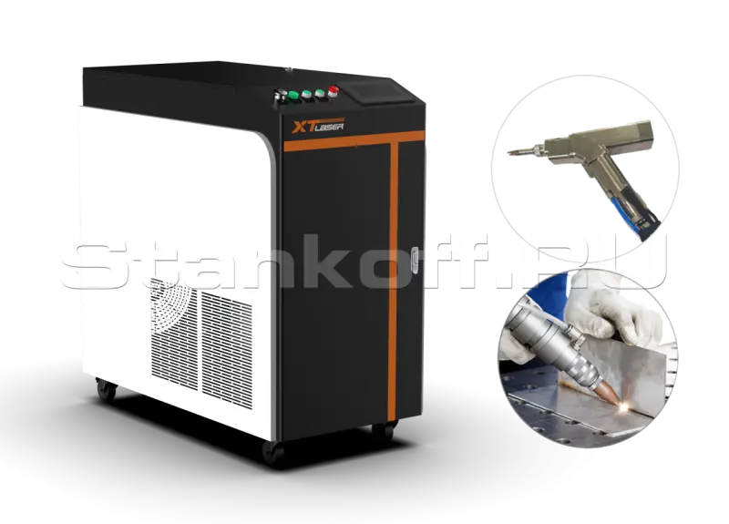

Оптоволоконный аппарат лазерной сварки металла XTW-1000/IPG
Аппараты ручной лазерной сварки с оптоволоконными лазерными излучателями — новейшая разработка в области сварочных технологий, пришедшая на смену аргонодуговой сварке. Используются при сварке таких металлов, как нержавеющая сталь, железо, алюминий и других металлов. Характеризуются большой глубиной сварки, прочностью сварных швов, подходят для сварки любой сложности.
Установки для лазерной сварки генерируют излучение в импульсном и непрерывном режимах. Технология включает в себя точечное и шовное сварные соединения. Для шовного применяется непрерывный режим генерации или импульсный с перекрытием, для точечного - только импульсный. Точечный метод дает минимальные деформации и используется для соединения изделий небольшой толщины. При шовной сварке происходит формирование глубокого сварочного канала. Метод обладает высокой эффективностью при обработке сталей, титана, меди и алюминия. Луч высокой плотностью мощности разрушает поверхностные оксидные пленки и препятствует образованию новых и не требует применять защитные инертные газы. Сваривание элементов небольшой толщины производится с расфокусировкой луча, это позволяет исключить сквозное прожигание изделия. Для получения прочного шва аппарату лазерной сварки необходимо оснащение источником излучения достаточной мощности.

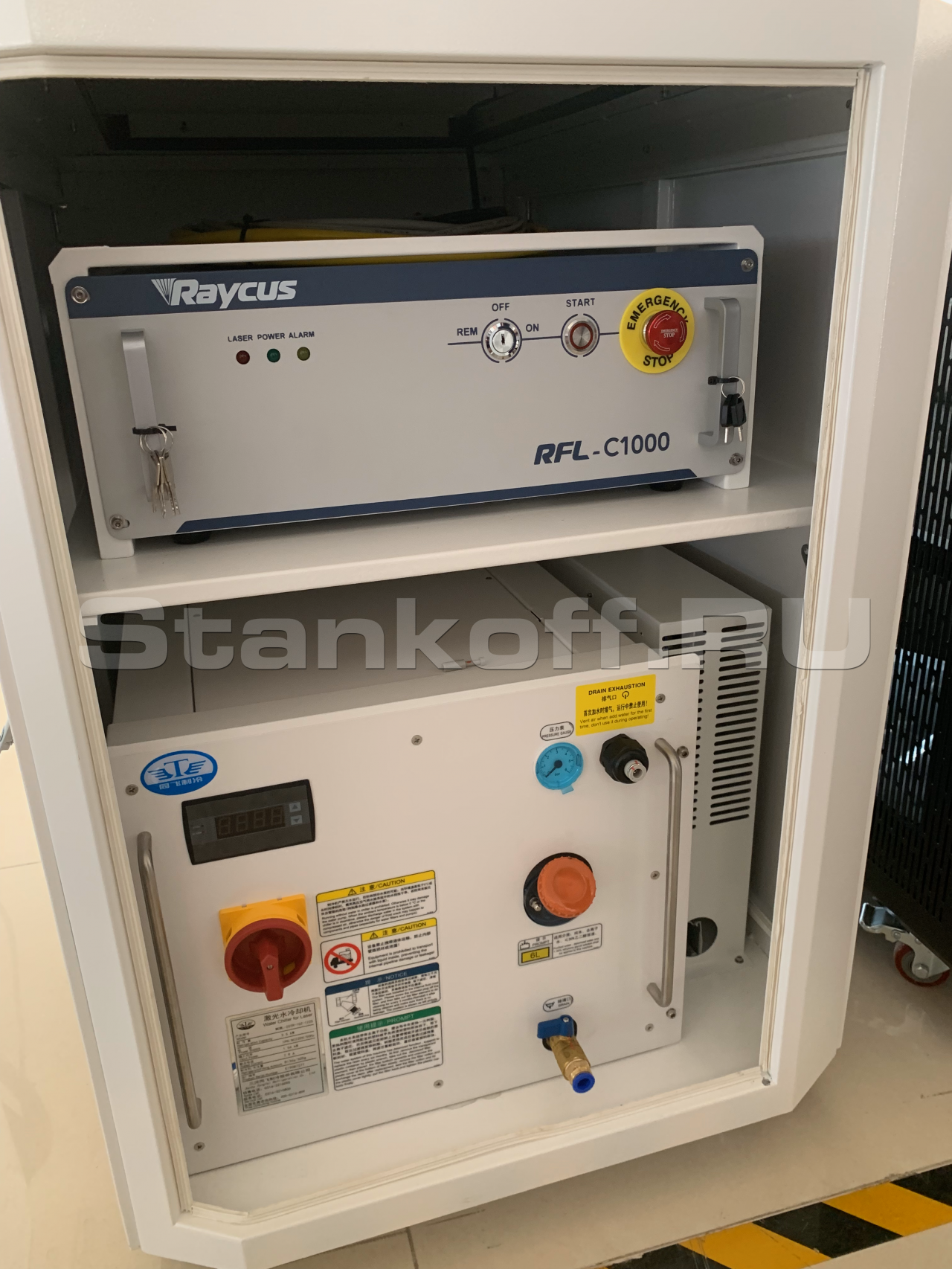

| Источник лазерного излучения | Raycus |
| Лазерная сварочная голова | Hanwei |
| Система ЧПУ | Hanwei |
| Водяной чиллер | Hanli/S&A/Bingyue |

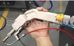

Портативная сварочная головка
Портативная ручная сварочная головка является отличительным преимуществом данного сварочного аппарата. По сравнению с фиксированной сварочной головкой она обеспечивает удобство и широкие возможности сварки. Возможность регулировки ширины и типа сварного шва.
