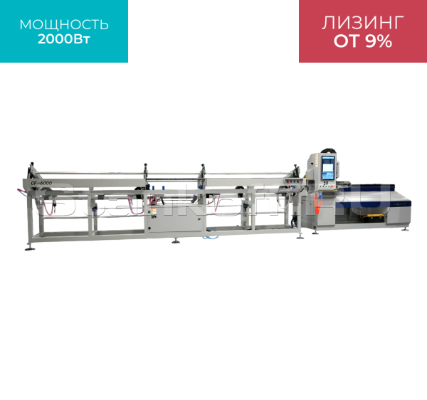

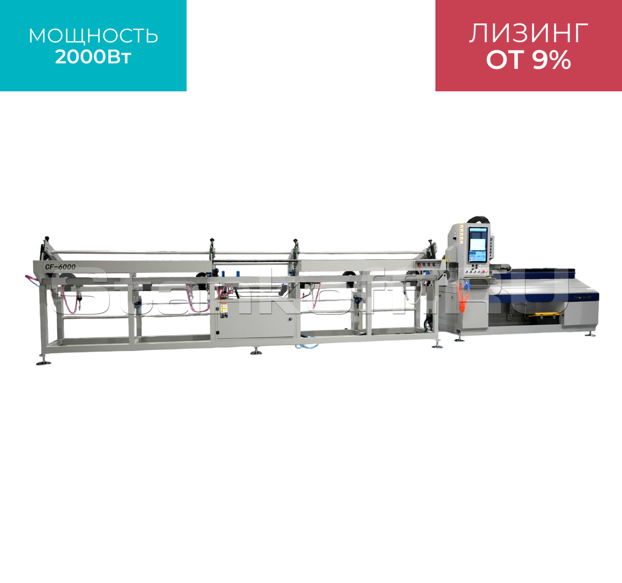

Высокоскоростной лазерный труборез LPC80-B5-CF6000/3000 Raycus
Современный высокоскоростной лазерный станок легкой серии LPC-B5 для эффективной резки круглых, квадратных и прямоугольных труб различных материалов. Диаметр обрабатываемых круглых труб от 10 до 80 мм, размер квадратных труб от 10x10 до 60х60 мм. Полуавтоматическая погрузка с ручной регулировкой диаметра труб CF6000 позволяет облегчить и ускорить общее время выполнения производственных задач. Станок оснащен лазерным источником 3000 Вт компании «Raycus».

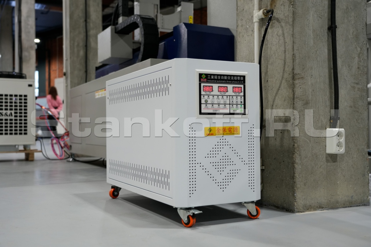

Стабилизатор напряжения Kingbao (Китай)

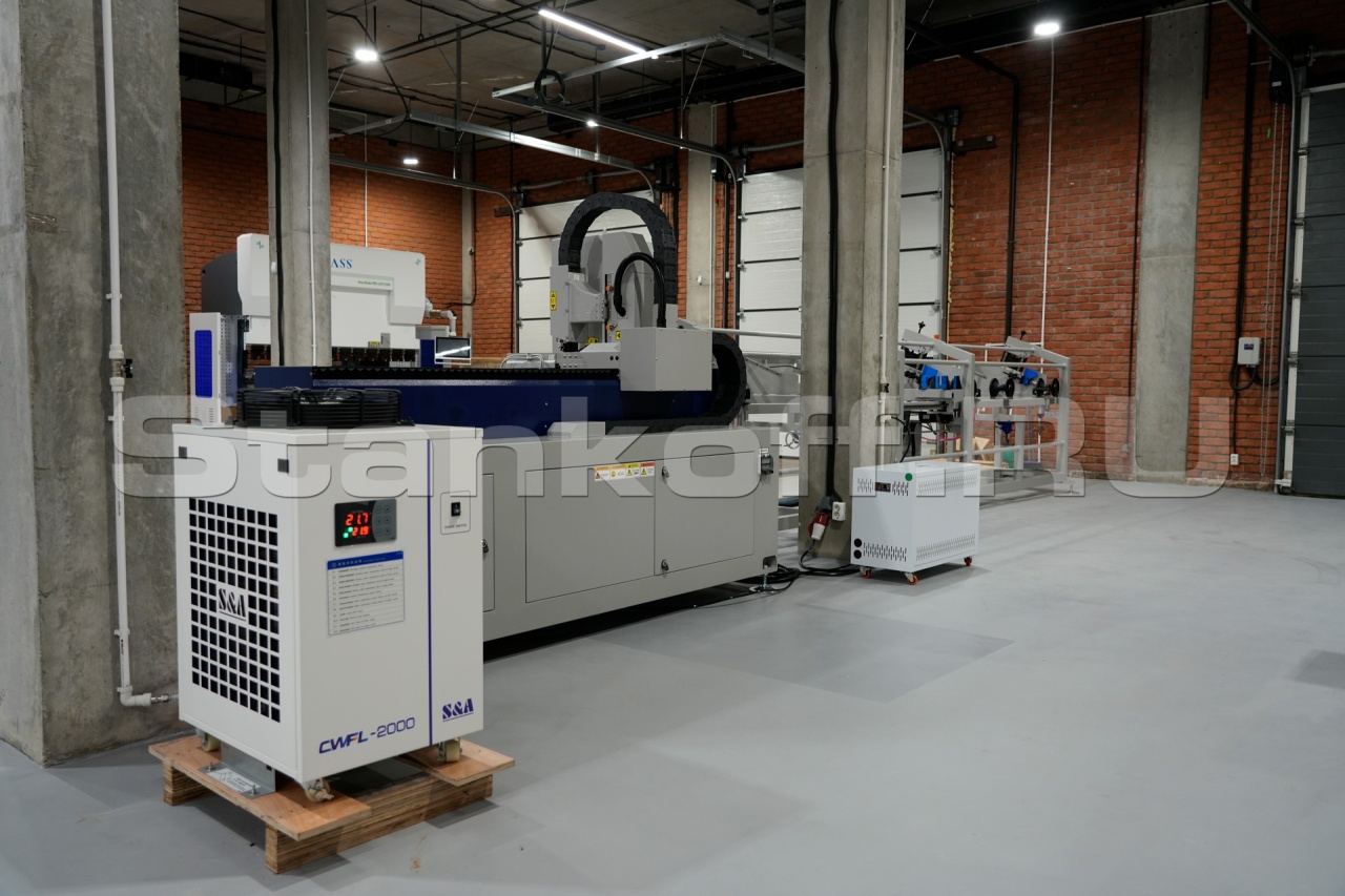

Водяное охлаждение - чиллер
Hanli (Китай)

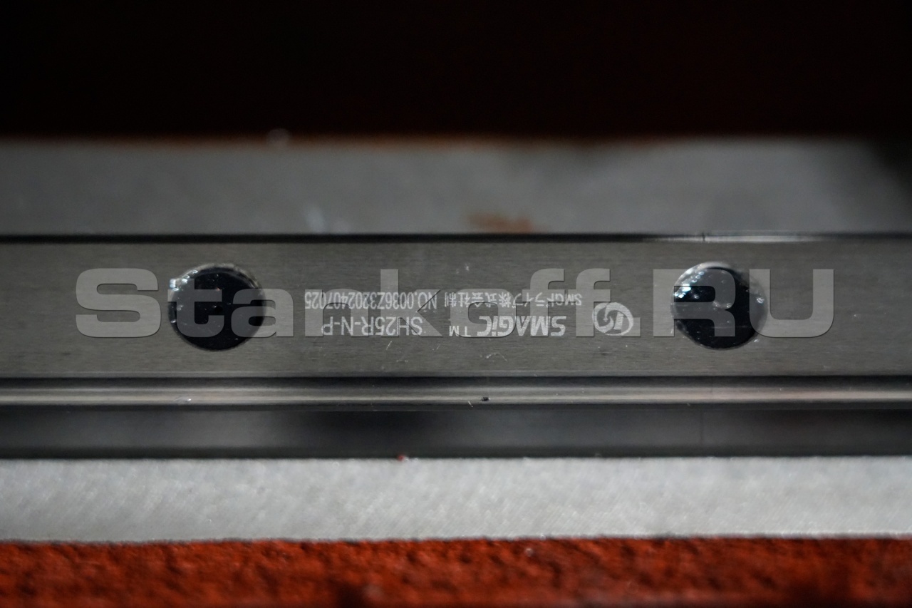

Высокоточные направляющие TBI
Перемещение лазерной головки осуществляется по линейным направляющим TBI (Тайвань). Направляющие производства TBI отвечают всем международным и европейским стандартам и производится с непрерывным контролем качества. Линейные направляющие TBI имеют следующие выдающиеся особенности: плавный ход, высокая точность и надежность, большая грузоподъемность, уплотненные каретки, низкое трение, низкий уровень шума, легкость установки.

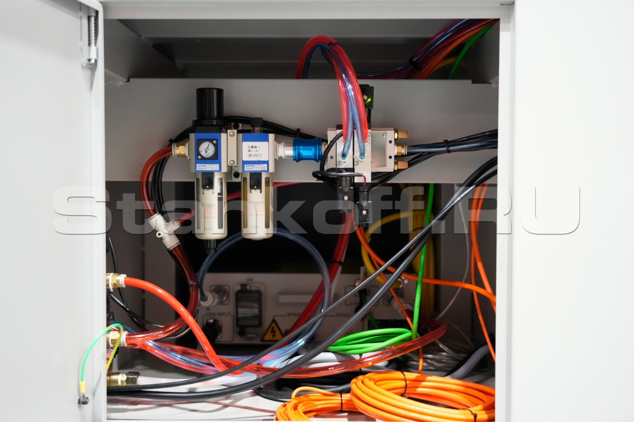

Пропорциональный клапан SMC
Высокоэффективный и экономичный пропорциональный клапан с цифровым управлением, который идеально подходит для регулирования давления. Отличается компактным размером и простой в использовании модульной конструкцией. Клапан имеет низкое энергопотребление и малое время отклика.

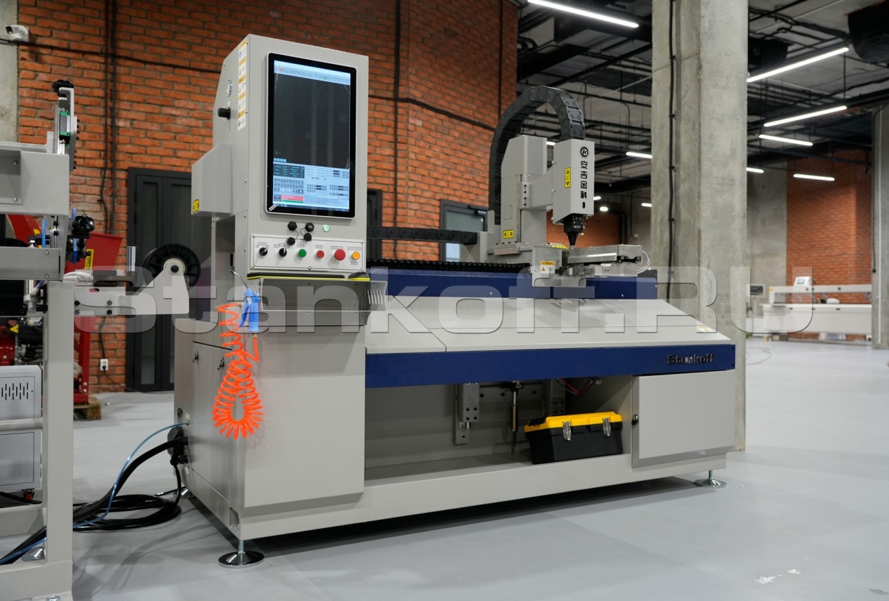

Современный вертикально-ориентированный экран
Вертикально-ориентированный экран из закаленного стекла, отличающийся от обычных горизонтальных экранов, быстрая реакция, высокая контрастность, широкий угол обзора, низкое энергопотребление, высокое разрешение. Низкая отражательная способность - удобство работы в любых условиях.
Водяной чиллер
Водяной чиллер
Автоматический чиллер для охлаждения излучателей лазерных станков.
Этот чиллер имеет большую мощность, что позволяет непрерывно охлаждать лазерную систему. Регулировка температуры осуществляется в автоматическом режиме.

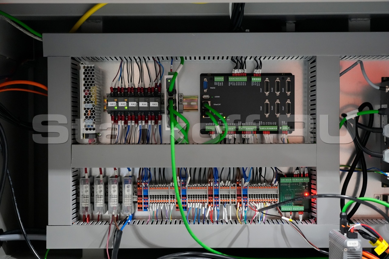

Система управления и программное обеспечение
Система управления, основанная на материально-компонентной базе Zmotion, включает в себя программное обеспечение TubeCUT разработанное компанией Anji Jinke Machinery Equipment. Предназначена для профессиональной резки труб на лазерный труборезах, поддерживает резку профилей различной формы.
Функция управления держателями трубы в зависимости от угла поворота патрона для предотвращения прогиба трубы под силой тяжести.
