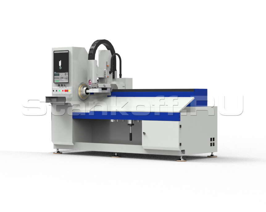

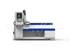

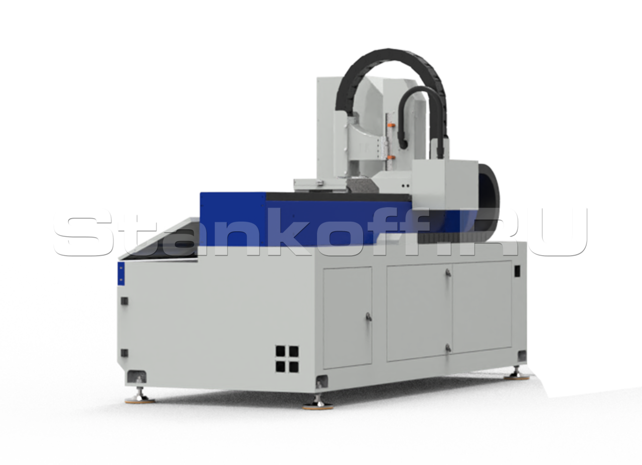

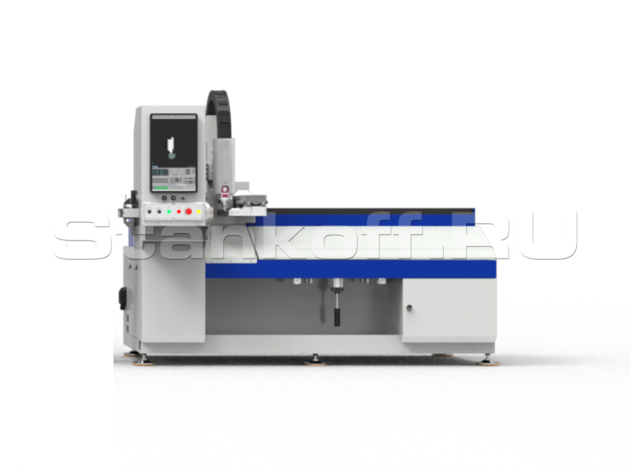

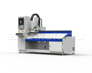

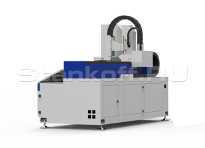

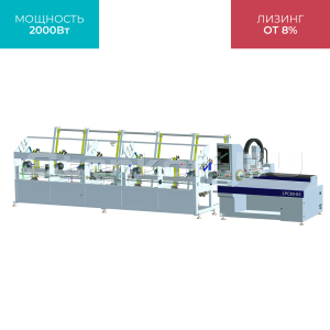

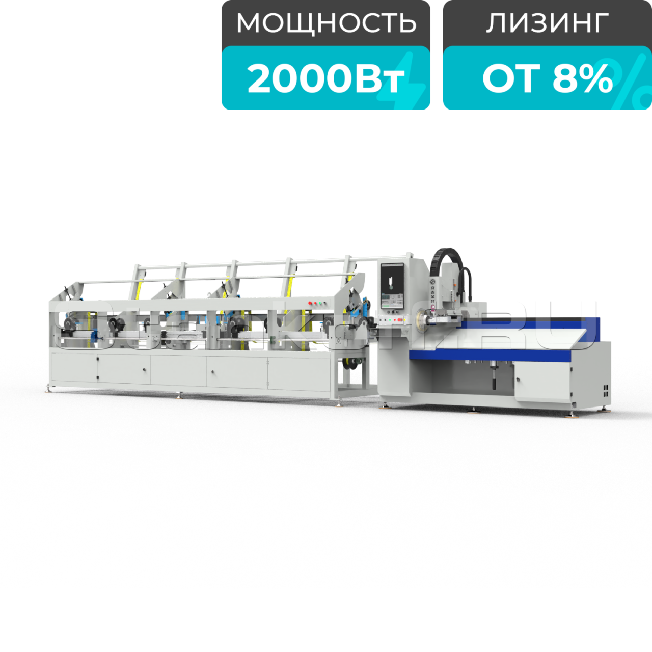

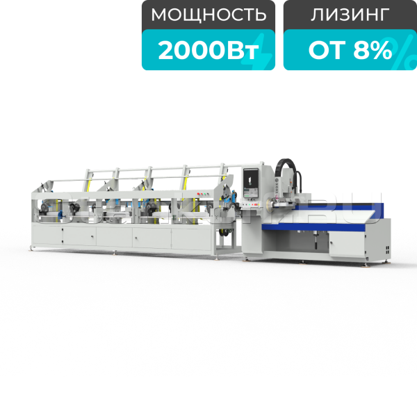

Высокоскоростной лазерный труборез LPC80-B5-BF6000/2000 Raycus UNI
Современный высокоскоростной лазерный станок легкой серии LPC-B5 для эффективной резки круглых, квадратных и прямоугольных труб различных материалов. Диаметр обрабатываемых круглых труб от 13 до 85 мм, размер квадратных труб от 13x13 до 60х60 мм. Автоматическая погрузка труб BF6000 позволяет загружать трубы более 6000 мм. Станок оснащен лазерным источником 2000 Вт компании «Raycus».

Мощность лазера, Вт 2000
Лазерный источник Raycus
Диаметр круглых труб, мм 13-80
Размер обработки квадратных труб, мм 13x13-60x60
Длина труб, мм 4000 - 6000
Минимальный остаток трубы, мм 50
Ход по оси X, мм 950
Ход по оси Y, мм 50
Ход по оси Z, мм 100
Макс. скорость холостого хода по оси X, м/мин 48
Макс. скорость холостого хода по оси Y, м/мин 30
Макс. скорость холостого хода по оси Z, м/мин 30
Макс. скорость вращения патрона, об/мин 300
Точность позиционирования, мм ±0,03
Точность повторного позиционирования, мм ±0,02
Точность захвата трубы, мм ±0,01
Точность резки, мм ±0,03
Максимальное ускорение, G 1,5
Тип патрона Универсальный
Габаритные параметры, мм 8500x2100x2300
Вес станка, кг 950
Вес системы погрузки, кг 1100
