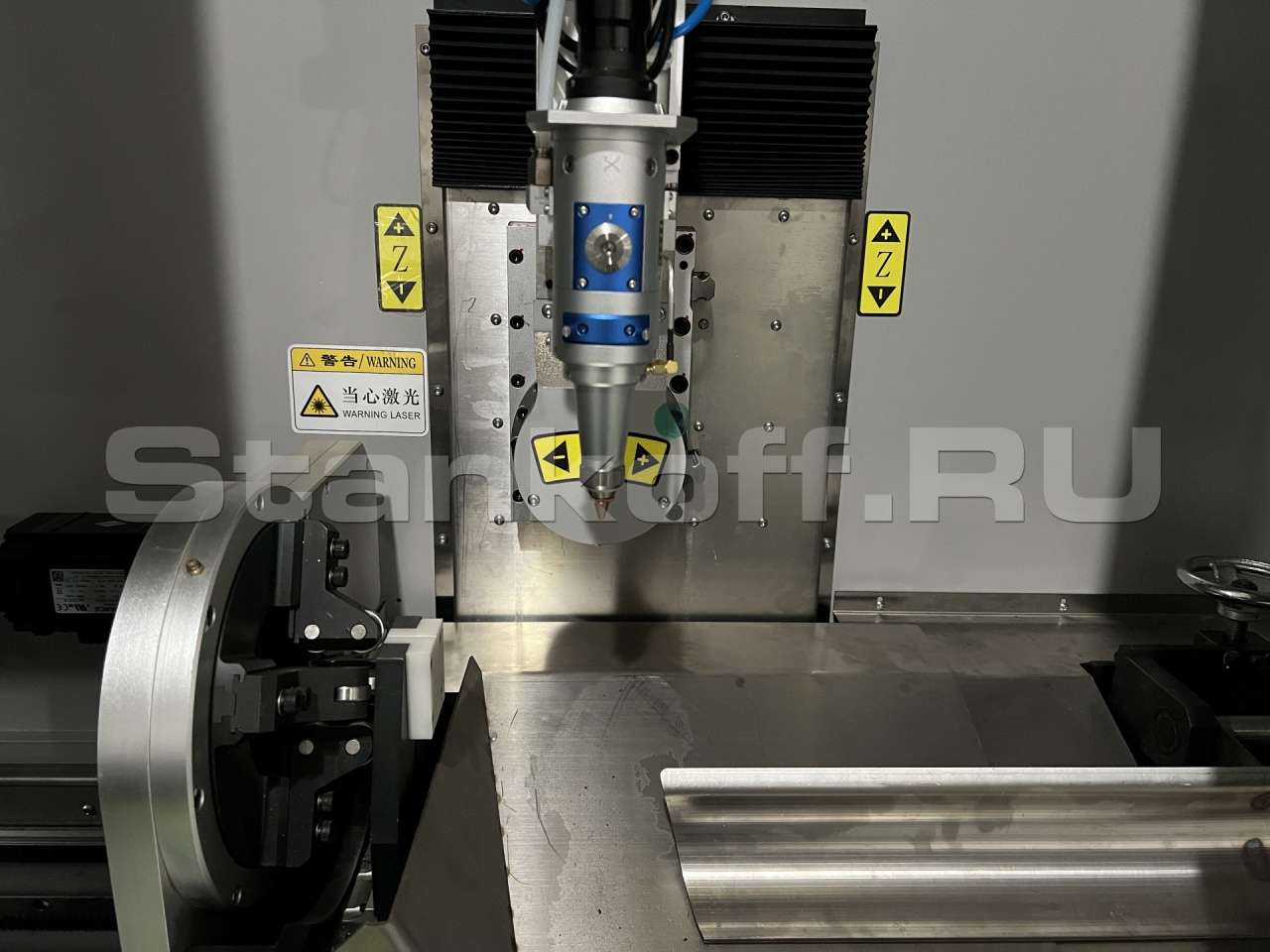

Конструктивные особенности

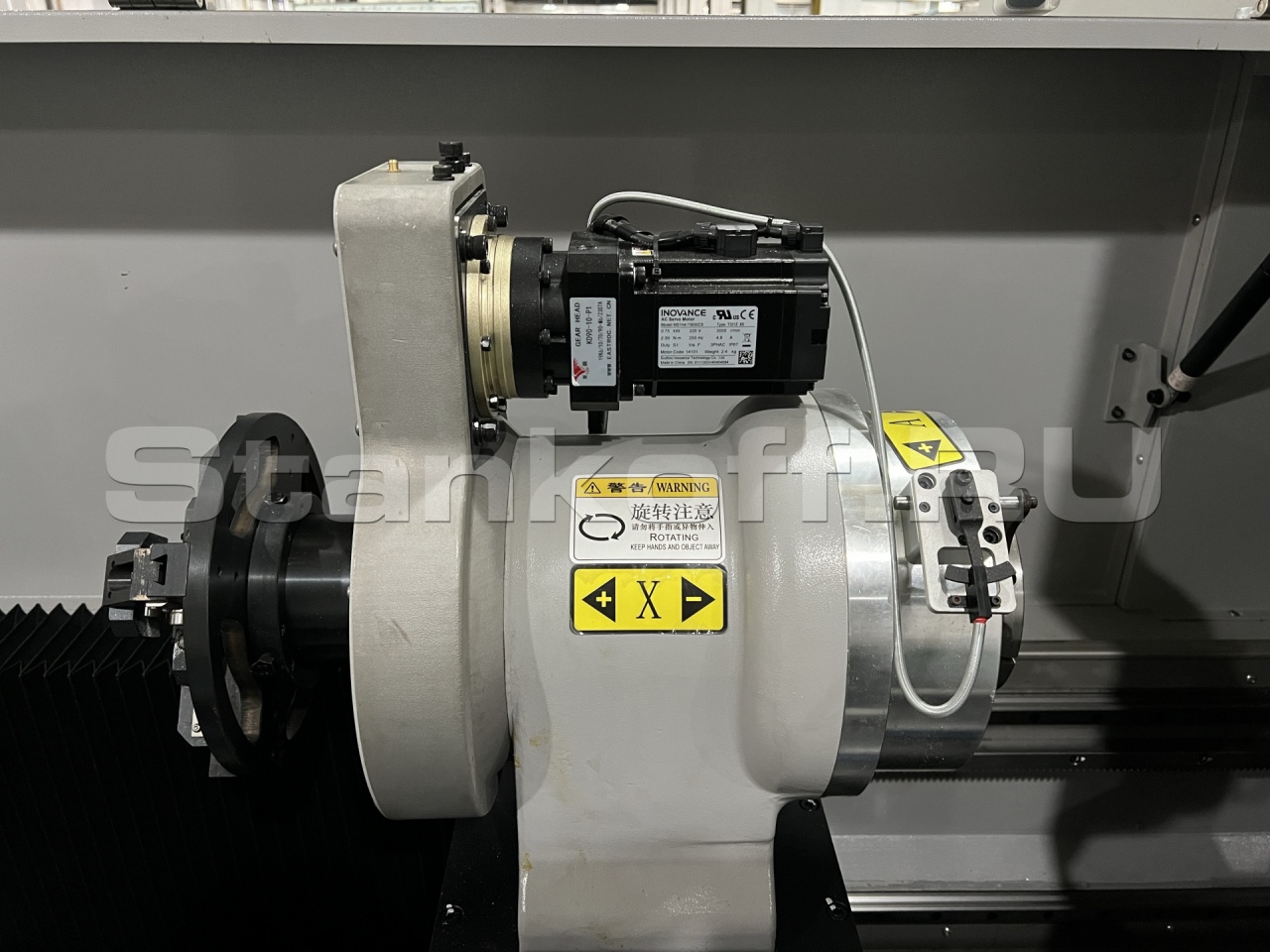

Цанговый патрон с люнетом
Цанговый патрон предназначен для фиксации труб различной формы и размеров. Люнет обеспечивает надежное и точное центрирование детали в цанговом патроне, для достижения высокой точности обработки. Его конструкция позволяет безупречно выполнять точную обработку длинных труб, исключая люфты и предотвращая деформации. Диаметр труб, которые могут быть зафиксированы в такого рода зажимах, варьируется от 10 до 80 мм. Труборез позволяет раскраивать металлические трубы квадратного, круглого и прямоугольного сечения.

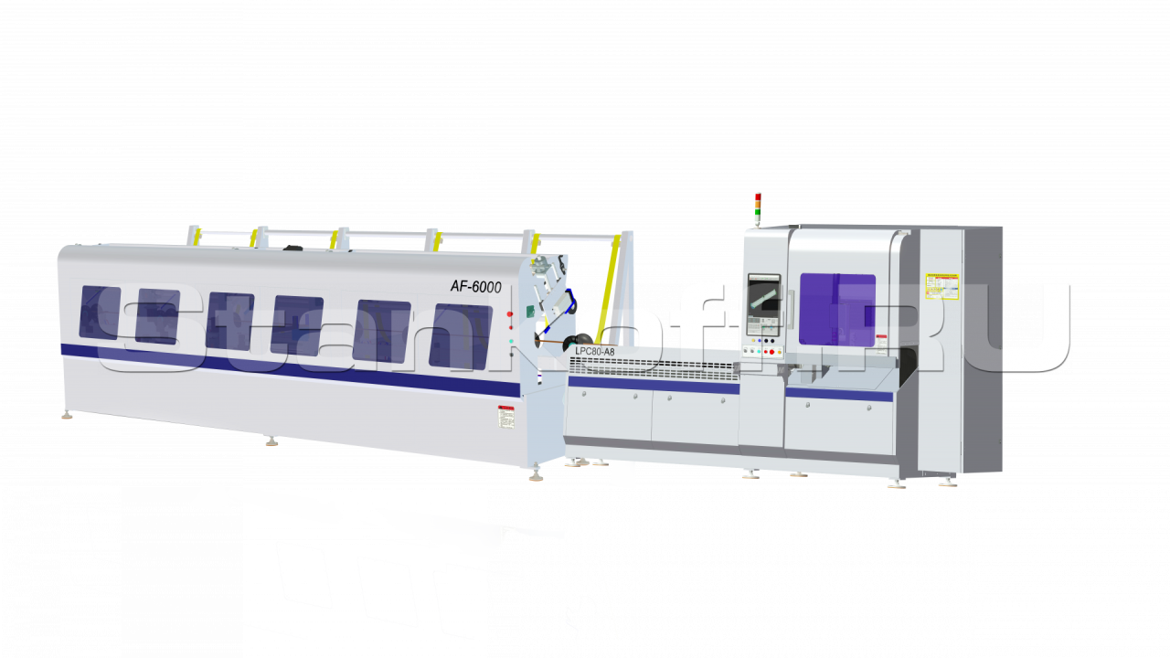

Система автоматической погрузки
Предназначена для погрузки обрабатываемых заготовок в зону резки. Максимальный вес загружаемых труб в систему погрузки составляет 1500 кг, при этом максимальный вес одной трубы не более 40кг. Обладает возможностью загрузки круглых, квадратных и прямоугольных труб.
Скорость подачи новой трубы - 2 сек.
Система погрузки определяет размеры трубы из 3D модели, загруженной в ПО станка.

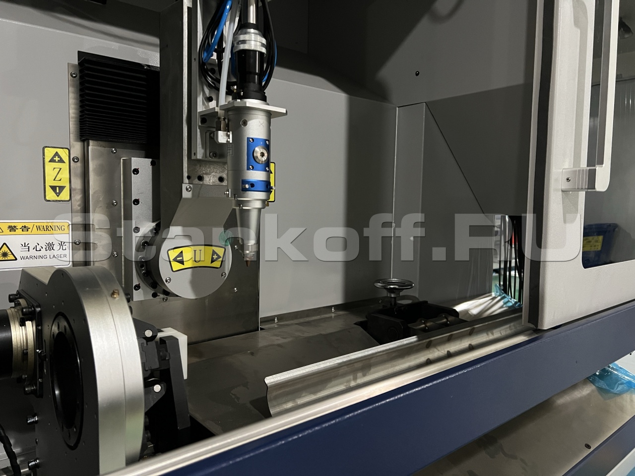

Лазерная режущая голова c наклоном Ospri MINI201
Конструкция лазерной головы Ospri MINI201 обеспечивает качественную резку труб с поворотом на 45 градусов и удобной ручной регулировкой фокусного расстояния. Контроллер высоты обеспечивает безопасную и стабильную резку по 5 осям. Полностью герметичная внутренняя структура позволяет избежать загрязнение линз. Коллиматорный и фокусный блок оснащены системой водяного охлаждения, сопловая часть охлаждается воздушным потоком. Активное охлаждение оптической и сопловой части обеспечивает высокую продолжительность работы и защиту от перегрева.
Интерфейс: QBH;
Длина волны: 1080 Нм.
Фокусное расстояние: 150 мм

Серводвигатели Inovance
Компания Inovance является лидером в области промышленной автоматизации процессов управления и приводных технологий в Китае, а также поставщиком интегрированных технических решений для оптических, механических, электрических, гидравлических и пневматических приборов, которые относятся к приводным механизмам, процессам управления, двигателям и прецизионному оборудованию.

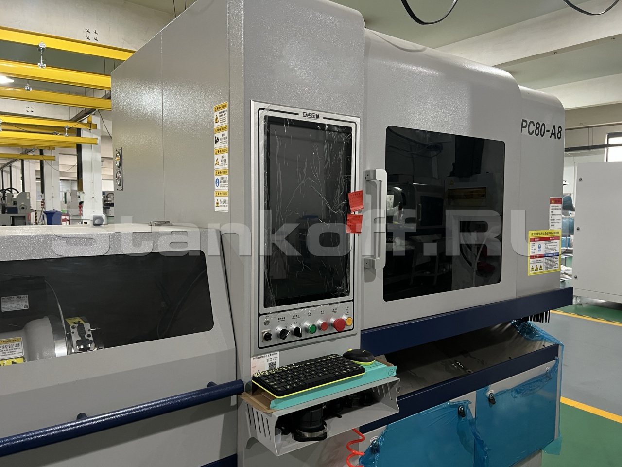

Современный вертикально-ориентированный экран
Вертикально-ориентированный экран из закаленного стекла, отличающийся от обычных горизонтальных экранов, быстрая реакция, высокая контрастность, широкий угол обзора, низкое энергопотребление, высокое разрешение. Низкая отражательная способность - удобство работы в любых условиях.
