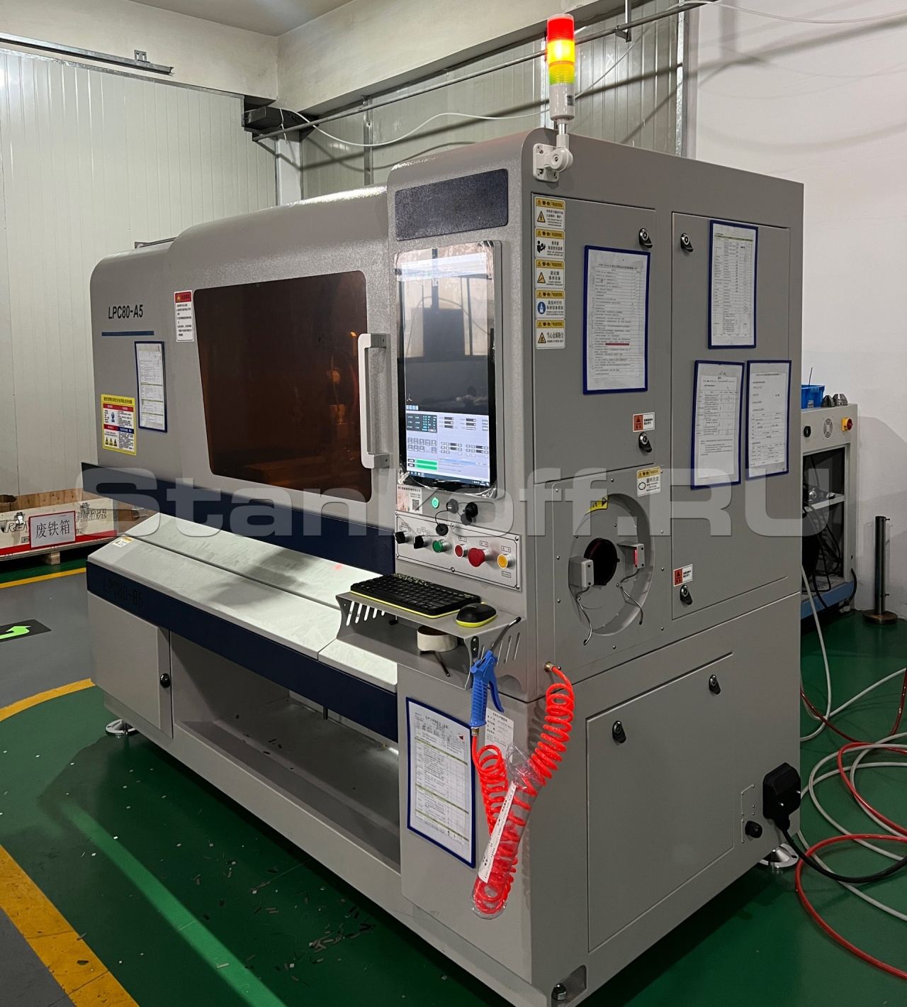

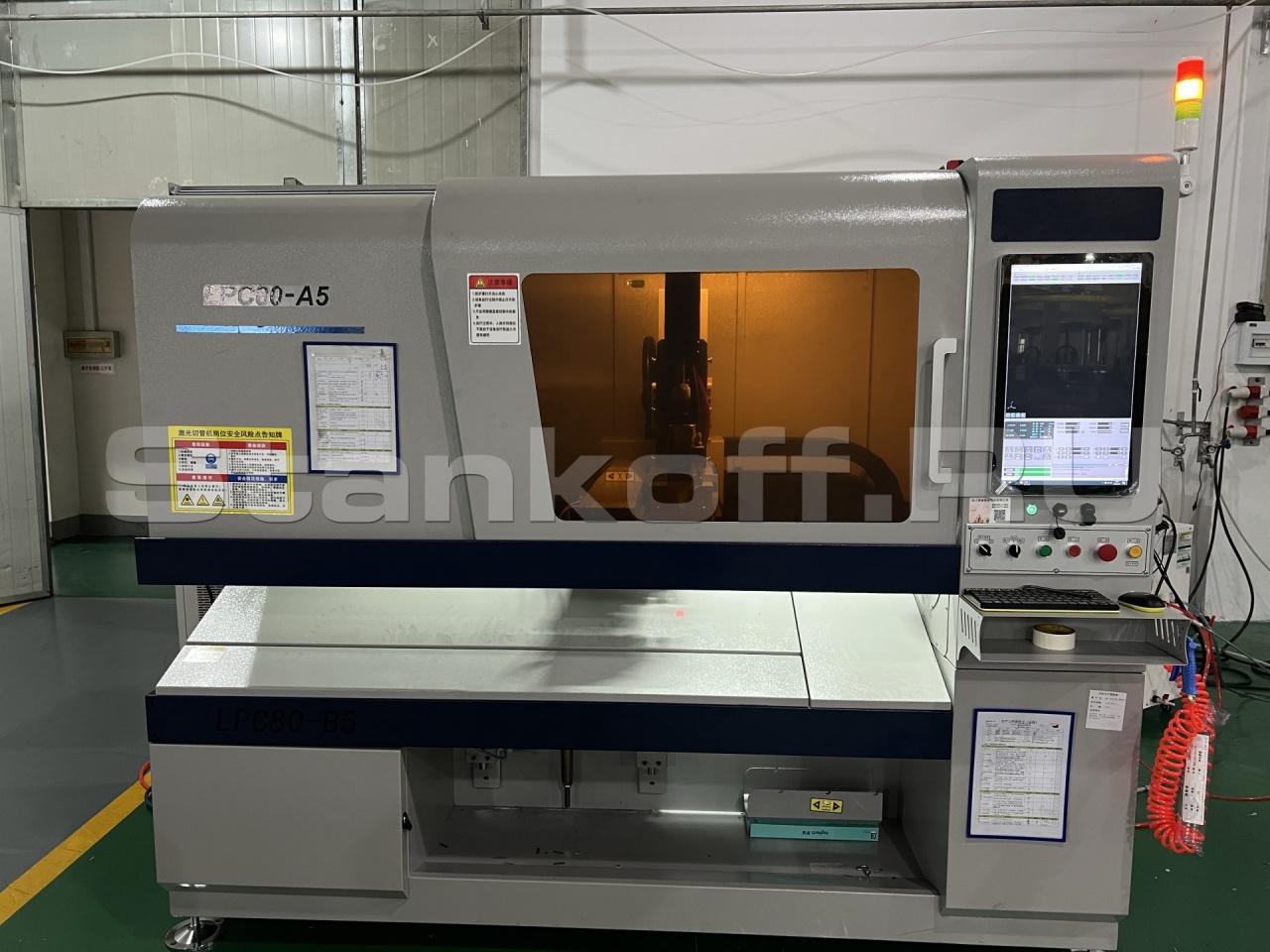

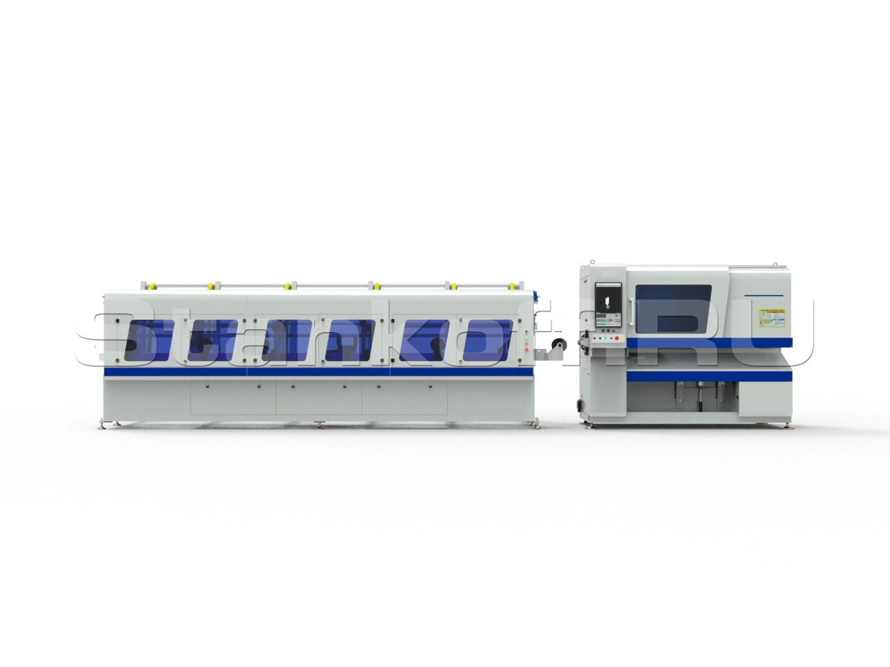

Высокоскоростной лазерный труборез LPC80-A5-AF6000/3000 Raycus UNI
Современный высокоскоростной лазерный станок легкой серии LPC-A5 для эффективной резки круглых, квадратных и прямоугольных труб различных материалов. Диаметр обрабатываемых круглых труб от 13 до 85 мм, размер квадратных труб от 13x13 до 60х60 мм. Автоматическая погрузка труб AF6000 позволяет облегчить и ускорить общее время выполнения производственных задач. Станок оснащен лазерным источником 3000 Вт компании «Raycus».

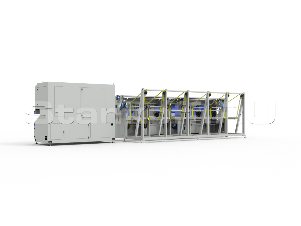

Система автоматической погрузки AF6000
Предназначена для погрузки обрабатываемых заготовок в зону резки. Максимальный вес загружаемых труб в систему погрузки составляет 1500 кг, при этом максимальный вес одной трубы не более 40кг. Обладает возможностью загрузки круглых, квадратных и прямоугольных труб.
Скорость подачи новой трубы - 2 сек.
Система погрузки определяет размеры трубы из 3D модели, загруженной в ПО станка.

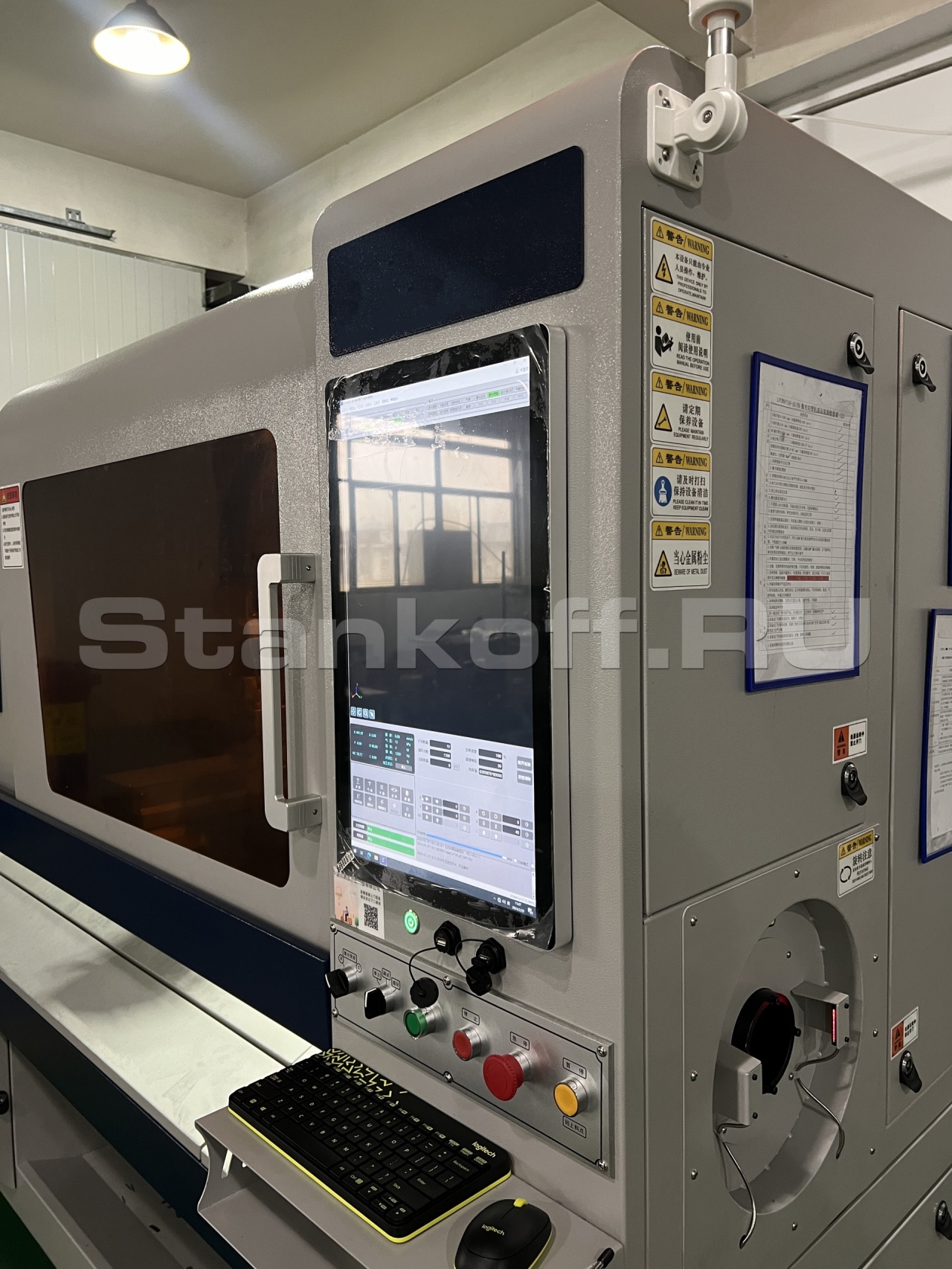

Современный вертикально-ориентированный экран
Вертикально-ориентированный экран из закаленного стекла, отличающийся от обычных горизонтальных экранов, быстрая реакция, высокая контрастность, широкий угол обзора, низкое энергопотребление, высокое разрешение. Низкая отражательная способность - удобство работы в любых условиях.
Дистанционный пульт управления
Позволяет оператору выполнять наиболее востребованные действия, не подходя к ЧПУ. Запуск/остановка программ, обратный ход, увеличение/уменьшение фокусного расстояния, изменение скорости подачи. Позволяет сократить время позиционирования режущей головы на 30%. Дает возможность контролировать раскрой и оперативно реагировать при необходимости.
