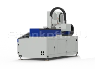

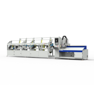

Высокоскоростной лазерный труборез LPC80-B5-BF6000/3000 Raycus
Современный высокоскоростной лазерный станок легкой серии для эффективной резки круглых, квадратных и прямоугольных труб различных материалов. Диаметр обрабатываемых круглых труб 10-80 мм, размер квадратных труб 60х60 мм. Автоматическая погрузка труб позволяет облегчить и ускорить общее время выполнения производственных задач.
