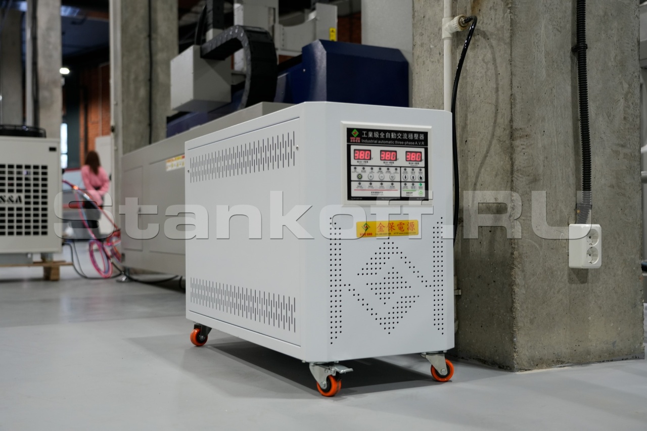

Стабилизатор напряжения Kingbao (Китай)

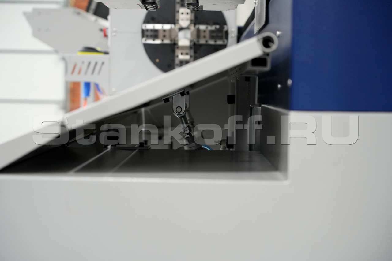

Универсальный пневматический патрон
Универсальный пневматический патрон предназначен для фиксации труб различной формы и размеров. Патрон способен удерживать квадратные трубы с размерами сторон от 13х13 мм до 60х60 мм, круглые трубы с диаметрами от 13 мм до 85 мм, а также прямоугольные трубы с диагоналями до 85 мм, при условии, что каждая из сторон не менее 13 мм.

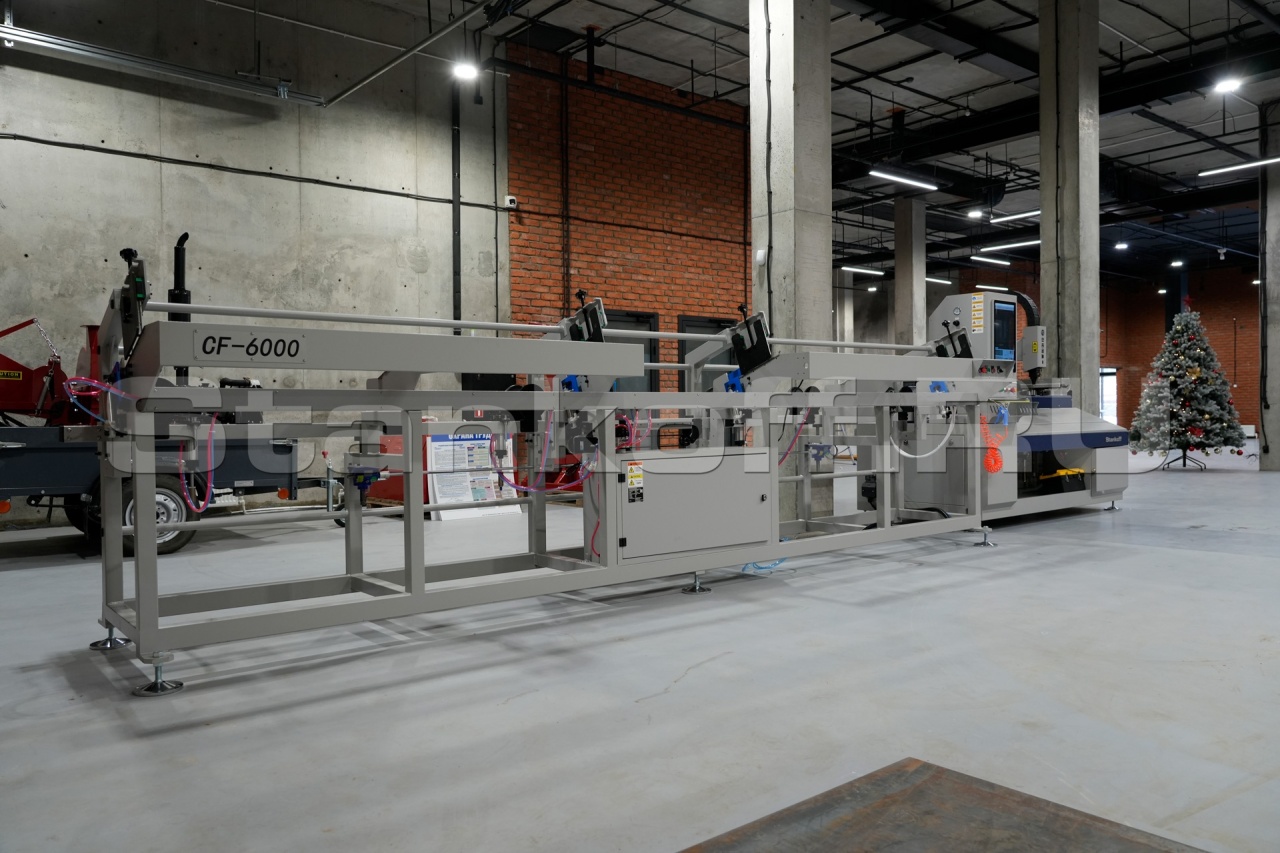

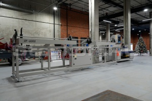

Система полуавтоматической погрузки с ручной регулировкой диаметра труб CF6000
Предназначена для погрузки обрабатываемых заготовок в зону резки. Длина обоймы загружаемых труб составляет 350 мм, а вес одной трубы не более 50 кг. Обладает возможностью загрузки круглых, квадратных и прямоугольных труб. Скорость подачи новой трубы составляет 4 секунды.
Высота и ширина трубы устанавливается вручную.

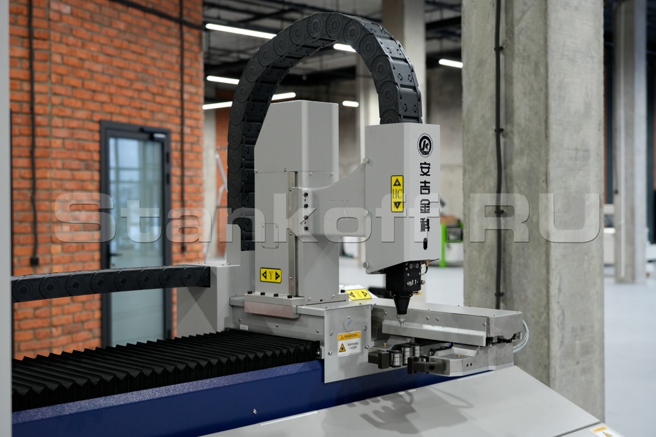

Лазерная режущая голова c автофокусом Ospri LC40
Полностью герметичная внутренняя структура позволяет избежать загрязнение линз. Автоматическая фокусировка обеспечивает точную и удобную настройку. Коллиматорный и фокусный блок оснащены системой водяного охлаждения, сопловая часть охлаждается воздушным потоком. Активное охлаждение оптической и сопловой части обеспечивает высокую продолжительность работы и защиту от перегрева.

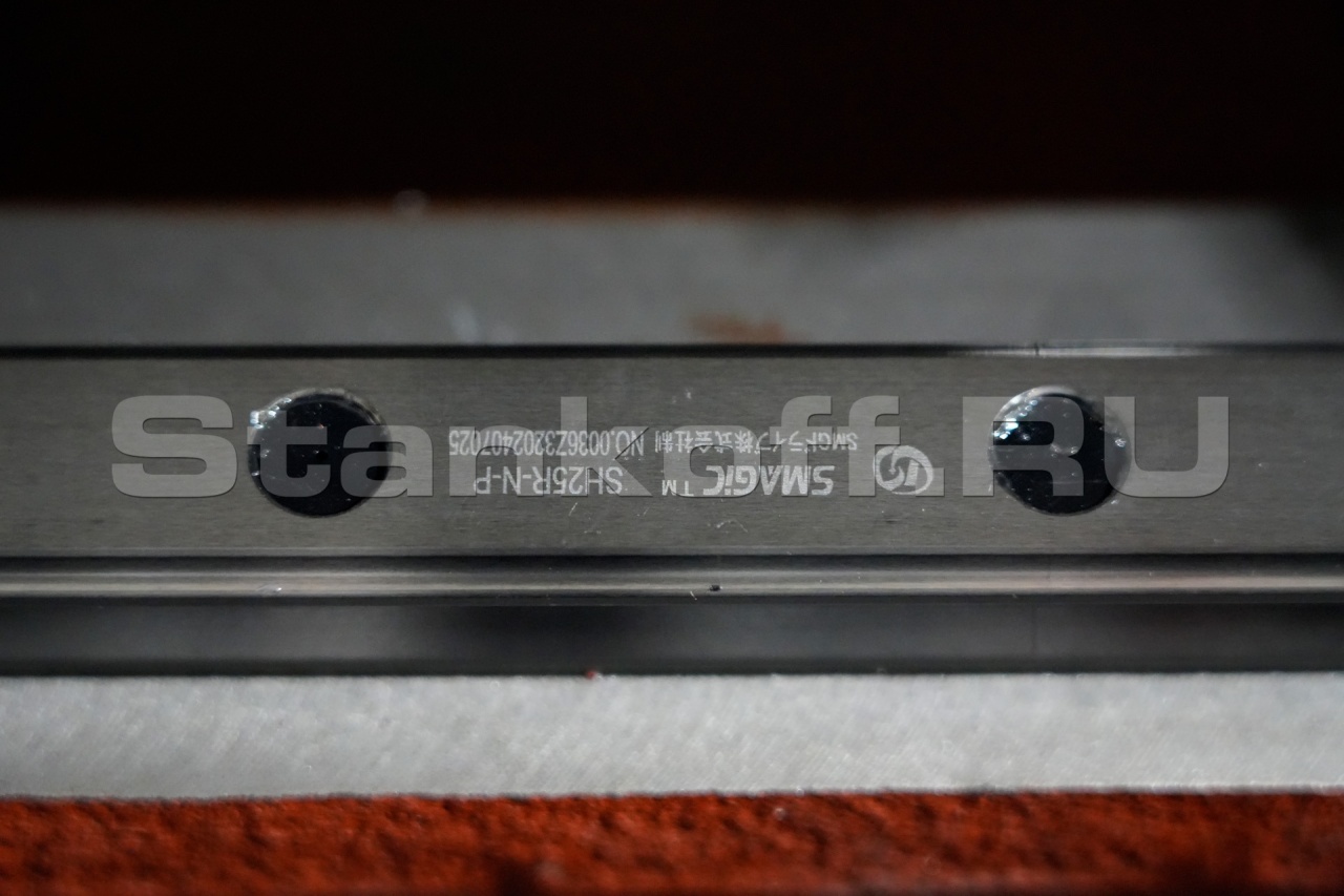

Высокоточные направляющие Airtac / FASTON
Перемещение лазерной головки осуществляется по линейным направляющим Airtac / FASTON (Тайвань). Направляющие отвечают всем международным и европейским стандартам и производится с непрерывным контролем качества. Линейные направляющие имеют следующие выдающиеся особенности: плавный ход, высокая точность и надежность, большая грузоподъемность, уплотненные каретки, низкое трение, низкий уровень шума, легкость установки.

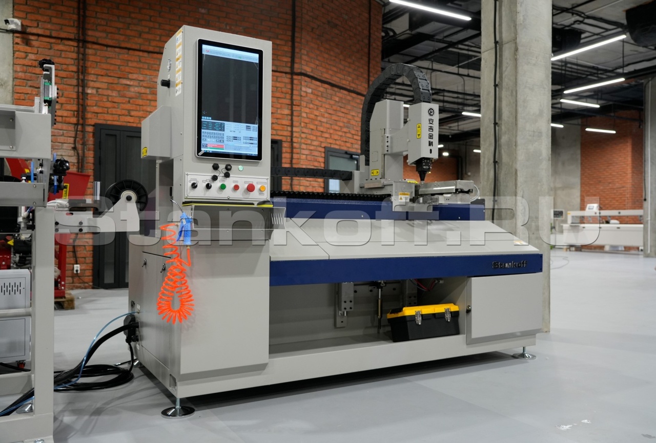

Современный вертикально-ориентированный экран
Вертикально-ориентированный экран из закаленного стекла, отличающийся от обычных горизонтальных экранов, быстрая реакция, высокая контрастность, широкий угол обзора, низкое энергопотребление, высокое разрешение. Низкая отражательная способность - удобство работы в любых условиях.

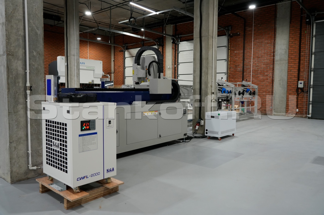

Водяной чиллер S&A/Hanli
Автоматический чиллер для охлаждения излучателей лазерных станков.
Этот чиллер имеет большую мощность, что позволяет непрерывно охлаждать лазерную систему. Регулировка температуры осуществляется в автоматическом режиме.

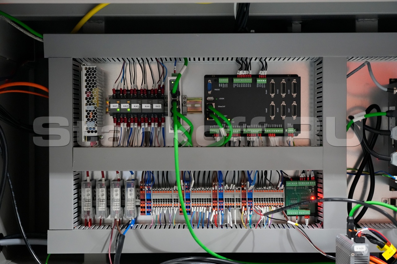

Система управления и программное обеспечение
Система управления, основанная на материально-компонентной базе Zmotion, включает в себя программное обеспечение TubeCUT разработанное компанией Anji Jinke Machinery Equipment. Предназначена для профессиональной резки труб на лазерный труборезах, поддерживает резку профилей различной формы.
Функция управления держателями трубы в зависимости от угла поворота патрона для предотвращения прогиба трубы под силой тяжести.
