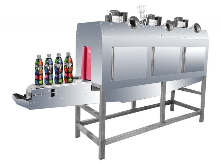

Термоусадочный аппарат ТМ-10 «ПТ» (паровой тоннель) предназначен для усадки (фиксации) термоусадочной рукавной этикетки (слив-этикетки, sleeve) на поверхность тары с готовой продукцией. В качестве теплоносителя используется горячий водяной пар. Этикетка усаживается на стеклянные, пластиковые или жестяные бутылки и банки, в том числе сложной геометрической формы.
| Исполнение | Модуль |
| Максимальная потребляемая мощность, кВт | 0,3 |
| Параметры электропитания, В/Гц | 380/50 |
| Диапазон регулировки температуры нагрева, °С | 100-110 |
| Размеры конвейера (ДхШ), мм | 3000х190 |
| Скорость движения конвейера, м/мин | 1-8 |
| Тип звена конвейерной ленты | Пластина нержавеющая |
| Рабочая нагрузка на конвейер не более, кг/м² | 50 |
| Длина камеры, мм | 2000 |
| Размеры проходного окна камеры (ШхВ), мм | 200х400 |
| Техническая характеристика термоусадочной машины ТМ-10ПТ | ||
| Производительность линии, уп/час | 6000 | |
| Размеры машины в сборе (ДхШхВ), мм | 3260х800х1865 | |
| Вес аппарата, кг | 450 | |
| Климатическое исполнение по ГОСТ 15150-69 | УХЛ4 | |
| Максимальные габариты упаковываемой продукции (ДхШхВ), мм | 185х185х250 (185х185х350) | |
