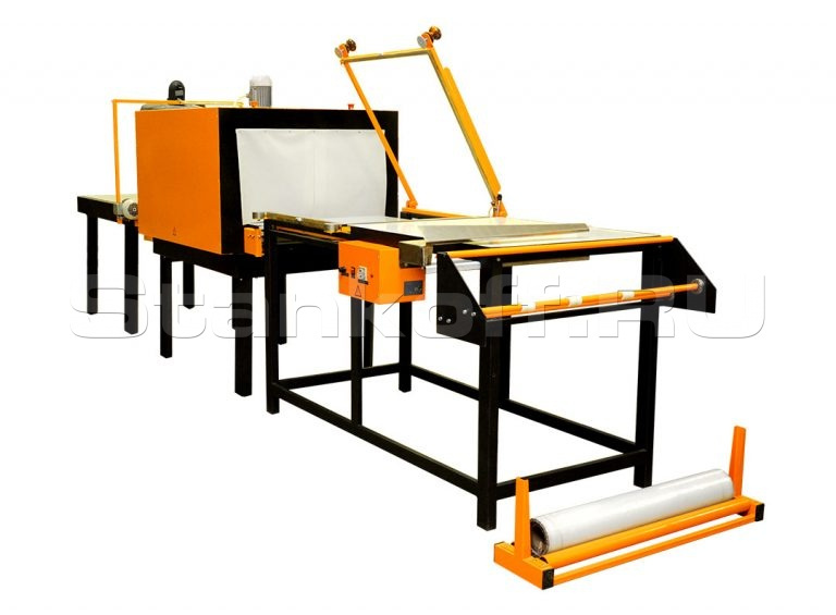

Термоупаковочная машина ТМ-6 М2 (ручная) предназначена для упаковки пищевой, косметической или иной продукции в стеклянной, металлической, бумажной или пластиковой таре. Машина состоит из раздельных модулей и оснащена L-образным термоножом импульсного нагрева, приемного рольганга, напольного рулонодержателя.
Характеристики термокамеры
| Исполнение | Модуль |
| Габаритные размеры в рабочем положении (ДхШхВ), мм | 1800х900х1750 |
| Вес нетто устройства, кг | 150 |
| Максимальная потребляемая мощность, кВт | 12,2 |
| Параметры электропитания, В/Гц | 350/50 |
| Диапазон регулировки температуры нагрева, °С | 20-180 |
| Размеры конвейера (ДхШ), мм | 1800х700 |
| Скорость движения конвейера, м/мин | 4 |
| Тип звена конвейерной ленты | Пластина |
| Рабочая нагрузка на конвейер не более, кг/м² | 30 |
| Длина камеры, мм | 1200 |
| Размеры проходного окна камеры (ШхВ), мм | 750х400 |
Характеристики термоножа
| Габаритные размеры (ДхШхВ) без пленки, мм | 1500х900х900 |
| Вес нетто устройства, кг | 120 |
| Длина подающего стола, мм | 700 |
| Ширина подающего стола, мм | 800 |
| Размеры рабочей части термоножа (ДхШ), мм | 700 |
| Максимальная ширина пленки, мм | 900 |
| Тип сварки | Импульсный |
| Количество нагревательных элементов (обрезка, сварка пленки) | 1 |
| Потребляемая мощность в момент включения, кВт | 0,6 |
Характеристики термоусадочной пленки
| Тип термоусадочной пленки | Полиолефин (ПОФ), полиэтилен (ПЭ) |
| Тип намотки пленки | Полурукав |
Характеристики подающего рольганга
| Размеры приемного рольганга (ДхШ), мм | 1200х750х900 |
Примеры упаковываемой продукции
| Производительность линии, уп/час |
200 |
| Размеры машины в сборе (ДхШхВ), мм |
4500х1000х1750 |
| Вес аппарата, кг |
350 |
| Климатическое исполнение по ГОСТ 15150-69 |
УХЛ-4 |
| Тип блока управления термокамеры/термонож |
Раздельный |
| Максимальные габариты упаковываемой продукции (ДхШхВ), мм |
500х500х250 |
