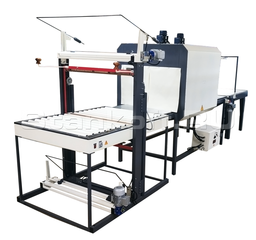

Термоупаковочная машина ТМ-1Р М1 предназначена для упаковки утеплителя, коробов больших размеров, пенопласта, бухт кабелей в термоусадочную полиэтиленовую пленку.
| Общие характеристики
| Производительность линии (уп/час), не более | 250 |
| Размеры машины в сборе (длина х ширина х высота), без учета пленки (мм) | 5000 х 1400 х 2100 |
| Вес аппарата (кг) | 400 |
| Климатическое исполнение по ГОСТ 15.150-69 | УХЛ-4 |
| Тип блока управления термокамеры/термонож | раздельный |
| Характеристики термокамеры
| Исполнение | модуль |
| Габаритные размеры в рабочем положении (длина х ширина х высота), (мм) | 2500 х 1350 х 2800 |
| Вес устройства (кг) нетто | 250 |
| Максимальная потребляемая мощность (Квт) | 24,2
| Напряжение питания (В/Гц) | 380/50 |
| Диапазон регулировки температуры в камере (ºС) | 20-220 |
| Размеры конвейера (длина х ширина), (мм) | 2400 х 910 |
| Скорость движения конвейера (м/мин) | 4 |
| Тип звена конвейерной ленты | пластина, сдвоенный
| Рабочая нагрузка на конвейер (кг/м2), не более | 50 |
| Длина камеры (мм) | 1200 |
| Габариты проходного отверстия камеры (ширина х высота), (мм) | 900 х 550 |
| Максимальные габариты условной упаковки (мм) | 600 х 600 х 350 |
| Характеристики термоножа
| Габаритные размеры (длина х ширина х высота) без пленки (мм) | 1400 х 1020 х 1700 |
| Вес устройства (кг) нетто | 200
| Длина подающего стола (мм) | 1400 |
| Ширина подающего стола (мм) | 1020
| Длина рабочей части термоножа (мм) | 900 |
| Максимальная ширина пленки (мм) | 850 |
| Тип сварки | импульсный |
| Количество нагревательных элементов (обрезка, сварка пленки) | 3 |
| Потребляемая мощность в момент включения (кВт) | 0,8 |
| Характеристики приемного рольганга | |
| Размеры приемного рольганга (длина х ширина х высота), (мм) | 1200 х 900 х 1100
| Характеристики термоусадочной пленки | |
| Тип термоусадочной пленки | полиэтилен (ПЭ)
| Тип намотки пленки | полотно |
