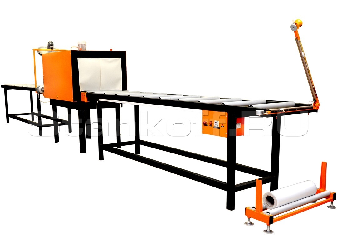

Термоупаковочная ручная машина ТМ-7Р
Ручная термоупаковочная машина ТМ-7Р разработана для групповой и штучной упаковки в термоусадочную полиэтиленовую пленку длинномерной продукции, такой как доска, брус, вагонка и др.
По спектру обслуживаемой продукции машина практически универсальна. Это могут быть блоки утеплителя, рулоны, продукция деревообрабатывающей промышленности, длинные короба с разнообразным содержимым и пр. Размер упаковываемой продукции может достигать 3500 х 450 х 360 мм. Герметичность пленочной оболочки гарантирует хорошую сохранность продукции во время транспортировки и хранения. Такая оболочка не размокает, придает продукции товарный вид и защищает от мелких механических повреждений. При необходимости ее легко можно удалить. Отличительную особенность данной модели представляет форма и длина термотоннеля. Процесс термоусадки осуществляется при помещении продукции, обернутой в пленку на подающий рольганг. С него продукция подается в термотоннель, а оттуда на приемный рольганг, оснащенный вентилятором. Аппарат достаточно прост в эксплуатации и обслуживании и удобен как оператору, так и владельцу.
Комплект ТМ-7Р
  1. Напольный рулонодержатель ТМ-7Р
  2. Подающий рольганг 3м (шаг валов по осям 150мм, Ǿ50)
  3. Ручной (механический) термонож импульсного нагрева, длина режущей части 540мм
  4. Термотоннель ТМ-1Р
  5. Приемный рольганг 3м с системой охлаждения готовой продукции
  6. Точечный запайщик пленки
Последовательность работы
Из полотна термоусадочной пленки оператор вручную с помощью термоножа формирует полурукав, далее протягивает пленку на подающий рольганг, сверху выкладывает продукцию.
Вручную оборачивает продукцию пленкой.
Опускает термонож на торцевой части продукции (происходит сварка и обрезка пленки), при необходимости по всей длине продукции, пленка запаивается в нескольких местах точечным запайщиком.
Далее вручную продвигает продукцию на конвейер. В термотоннеле упаковка движется по конвейеру и происходит усадка пленки.
Из термотоннеля продукция выходит на приемный рольганг для охлаждения упаковки, снимается оператором.
