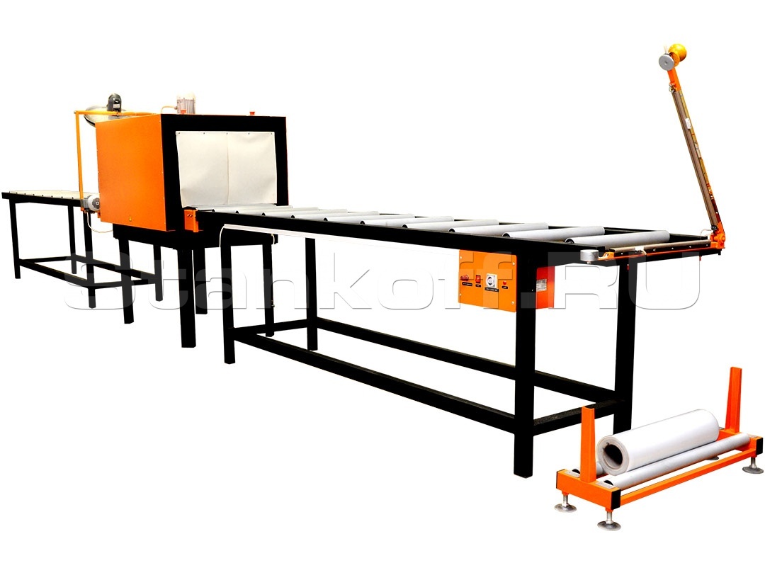

Термоупаковочная машина ТМ-7Р (ручная) предназначена для упаковки длиномерных изделий таких как доска, вагонка, брус и т.д. в термоусадочную полиэтиленовую пленку.
Характеристики термокамеры
| Исполнение | Модуль |
| Габаритные размеры в рабочем положении (ДхШхВ), мм | 1800х870х1730 |
| Вес нетто устройства, кг | 160 |
| Максимальная потребляемая мощность, кВт
| 12,2 |
| Параметры электропитания, В/Гц | 350/50 |
| Диапазон регулировки температуры нагрева, °С | 20-220 |
| Размеры конвейера (ДхШ), мм | 1800х550 |
| Скорость движения конвейера, м/мин | 4 |
| Тип звена конвейерной ленты | Пластина |
| Рабочая нагрузка на конвейер не более, кг/м² | 50 |
| Длина камеры, мм | 1200 |
| Размеры проходного окна камеры (ШхВ), мм | 600х400 |
Характеристики термоножа
| Габаритные размеры (ДхШхВ) без пленки, мм | 3000х700х1000 |
| Вес нетто устройства, кг | 150 |
| Размеры рабочей части термоножа (ДхШ), мм | 540 |
| Максимальная ширина пленки, мм | 500 |
| Тип сварки | Импульсный |
| Количество нагревательных элементов (обрезка, сварка пленки) | 3 |
| Потребляемая мощность в момент включения, кВт | 0,6 |
Характеристики термоусадочной пленки
| Тип термоусадочной пленки | Полиэтилен (ПЭ) |
| Тип намотки пленки | Полотно |
Характеристики подающего рольганга
| Размеры приемного рольганга (ДхШ), мм | 3000х600х900 |
Примеры упаковываемой продукции
| Техническая характеристика машины термоупаковочной ТМ-7Р |
| Производительность линии, уп/час | 60 |
| Размеры машины в сборе (ДхШхВ), мм | 8000х870х1800 |
| Вес аппарата, кг | 400 |
| Климатическое исполнение по ГОСТ 15150-69 | УХЛ-4 |
| Тип блока управления термокамеры/термонож | Раздельный |
| Максимальные габариты упаковываемой продукции (ДхШхВ), мм | 3000х250х150 |
