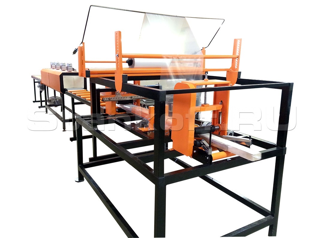

Термоупаковочная машина ТМ-5А (Автоматическая) предназначена для упаковки в термоусадочный полиэтилен длинномерной продукции. Это могут быть пиломатериалы, строительные и ремонтные материалы и изделия, металлические длинномеры, части мебели.
