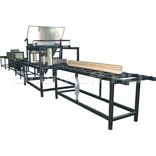

Упаковочная машина МТУ «ЛАРГО автомат» предназначена для упаковки в термоусадочную полиэтиленовую пленку длинномерных и погонажных изделий: вагонки, бруса, половой доски, панелей ПВХ, готовых элементов мебели и т.п. с производительностью 2-3 уп/мин. В конструкции используются пневматика и силовые узлы «Festo» (Германия).
Состав
  • термотоннель МТУ-141 с движущимся транспортером и четырьмя зонами нагрева;
  • автоматический оборачивающий узел МТУ-263 с прямым термоножом постоянного нагрева (защищен тефлоновым покрытием), оснащенный пневматическими системами привода ножа, фиксации упаковки, автоподмотчиками пленки;
  • промежуточный транспортер МТУ-3 и приемный рольганг МТУ-4.
Исполнение модуль
Минимальные габариты упаковки (высота х ширина/диаметр), мм 40х40
Максимальные габариты упаковки (высота х ширина/диаметр), мм 200х200
Тип намотки плёнки в рулоне полотно
Тип термоусадочной плёнки полиэтилен
Максимальная ширина пленки, мм 900
Режим нагрева ножа импульсный
Длина рабочей части термоножа, мм 1200
Потребляемая мощность в момент включения, кВт 8
Габаритные размеры (длина х ширина х высота), мм 1000 х 1400 х 1350
Вес аппарата, кг, нетто 95
