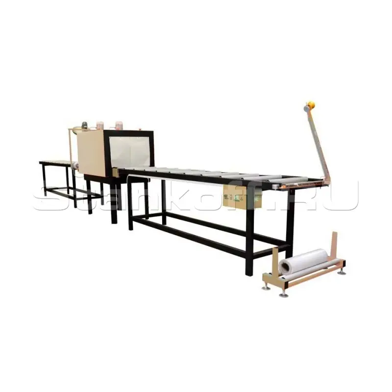

Упаковочная машина МТУ «ЛАРГО элемент» предназначена для упаковки в термоусадочную полиэтиленовую пленку длинномерных и погонажных изделий: вагонки, бруса, половой доски, панелей ПВХ, готовых элементов мебели и т.п.
| Размеры упаковочной линии в сборе Д х Ш х В, мм | 7900х870х1700 |
| Вес упаковочной линии в сборе, кг | 310 |
| Напряжение питания, В/Гц | 380/50 |
| Климатическое исполнение | УХЛ-4 по ГОСТ 15.150-69 |
| Характеристики термоножа МТУ-241 | |
| Исполнение | модуль |
| Габаритные размеры ДхШхВ, мм | 3000х700х1000 |
| Длина рабочей части термоножа, мм | 540 |
| Максимальная ширина пленки (зависит от габаритов упаковки), мм: | 200-1600 |
| Режим нагрева ножа | импульсный |
| Ход термоножа, мм / Угол раскрытия, градус | 400/90 |
| Потребляемая мощность в момент включения, кВт | 0,8 |
| Характеристики МТУ-112 термотоннель | |
| Исполнение: | модуль |
| Габаритные размеры (длина х ширина х высота), мм: | 1800х870х1700 |
| Количество зон обдува, шт | 1 |
| Скорость движения транспортёра, м/мин. | 4 |
| Диапазон регулировки температуры в тоннеле, °С | 20-220 |
| Размеры транспортёра ДхШ, мм | 1800х540 |
| Длина камеры, мм | 1200 |
| Габариты проходного окна тоннеля (ширина х высота), мм | 600х400 |
| Максимальная потребляемая мощность, кВт | 12 ,27 |
| Характеристики МТУ-4 приёмный рольганг | |
| Габаритные размеры (длина х ширина х высота), мм | 2950х600х900 |
| Количество вентиляторов | 1 |
