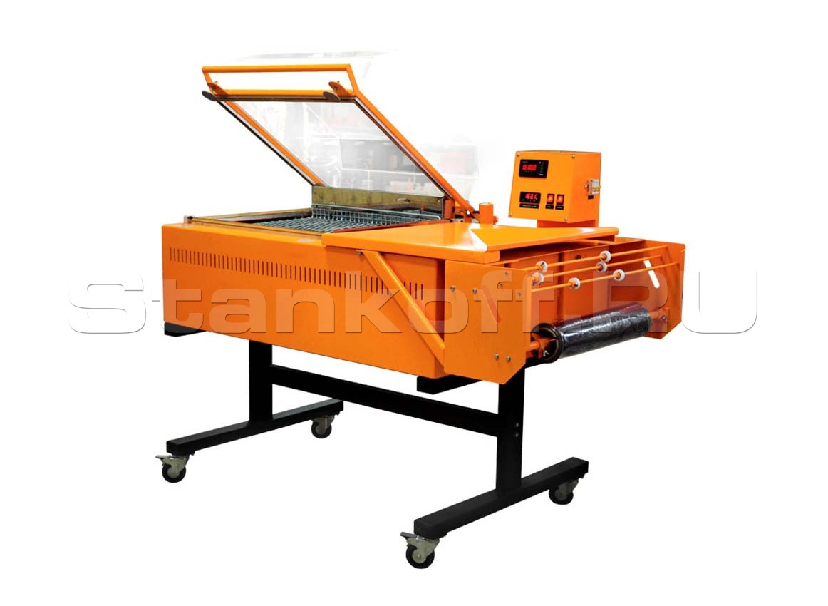

Термоупаковочная машина ТМ-8 М1 (ручная) предназначена для автоматической групповой упаковки в термоусадочную пленку пищевой, косметической или иной продукции в стеклянной, металлической, бумажной или пластиковой таре. Является аналогом машины ТМ-8, но предназначена для упаковки продукции более крупных размеров.
| Максимальная потребляемая мощность, кВт | 3,8 |
| Параметры электропитания, В/Гц | 220/50 |
| Диапазон регулировки температуры нагрева, °С | 20-180 |
| Размеры рабочей части термоножа (ДхШ), мм | 600х500 |
| Максимальная ширина пленки, мм | 650 |
| Тип сварки | Импульсный |
| Количество нагревательных элементов (обрезка, сварка пленки) | 1 |
| Тип термоусадочной пленки | Поливинилхлорид(ПВХ), полиолефин (ПОФ) |
| Тип намотки пленки | Полурукав |
| Производительность линии, уп/час | 100 |
| Размеры машины в сборе (ДхШхВ), мм | 1460х840х1130 |
| Вес аппарата, кг | 130 |
| Климатическое исполнение по ГОСТ 15150-69 | УХЛ4 |
| Тип блока управления термокамеры/термонож | Единый |
| Максимальные габариты упаковываемой продукции (ДхШхВ), мм | 580х450х200 |
