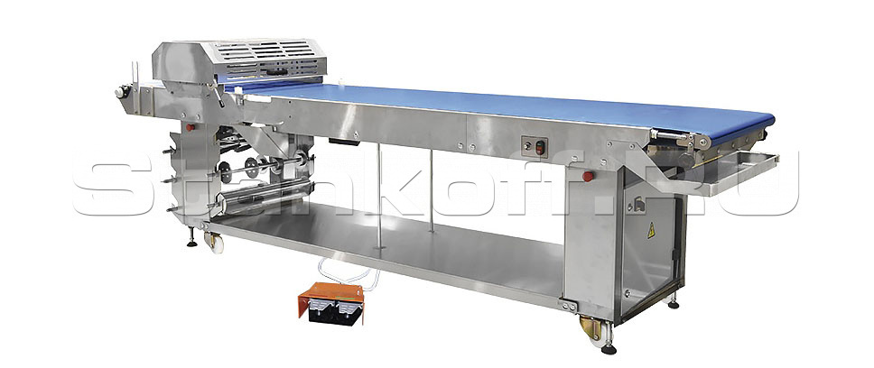

Стол нарезочный СН 3500
Стол нарезочный СН 3500 — предназначен для механизации разделки полотна слоеного теста на заготовки и последующего ручного формования из них заготовок слоеных изделий. Эксплуатация нарезочного стола возможна совместно с автоматической тестораскаточной машиной Ролл-автоматик М1 и другими тестораскаточными машинами.
Конструктивные особенности:
  • Механизм резки:
    • оснащен устройством, облегчающим одновременное снятие/установку ножей;
    • имеет защитный кожух с датчиком открытия для безопасности;
  • Привод транспортерной ленты имеет плавную регулировку скорости, что позволяет установить оптимальный режим резки;
  • Управление пуском и остановкой транспортера возможно как при помощи кнопок, установленных на корпусе стола, так и при помощи педали, что позволяет облегчить работу и увеличить производительность;
  • Предусмотрена размотка тестового полотна со скалки на транспортер;
  • Имеется механизм быстрого натяжения и ослабления транспортерной ленты, облегчающий санитарную обработку стола;
  • Транспортерная лента повышенной износостойкости предназначена для интенсивной эксплуатации;
  • Под узлом резки находятся кронштейны для хранения резательных ножей;
  • Стол имеет опоры, регулируемые по высоте для обеспечения устойчивого положения и колесные поворотные опоры для облегчения транспортировки;
  • Корпус выполнен из нержавеющей стали.
