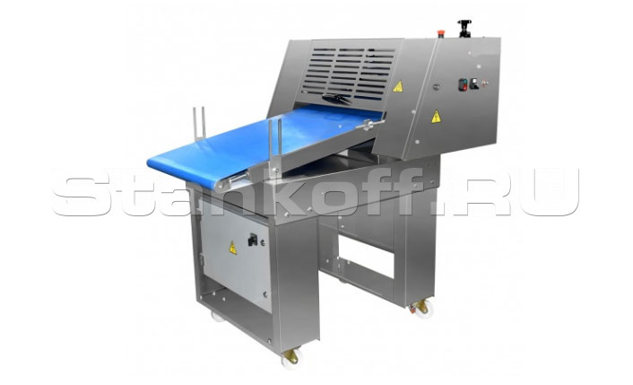

Калибратор тестовой ленты КТ 700
Калибратор тестовой ленты КТ 700 — предназначен для калибровки толщины тестовой ленты c целью получения стабильного веса заготовки на выходе нарезочного стола.
Конструктивные особенности:
  • Установка толщины калибровки по индикатору;
  • Автоматическая синхронизация скорости калибратора со скоростью стола нарезочного;
  • Облегченная установка/снятие скребков очистки поверхности калибровочных валков;
  • Зона калибровочных валков защищена двумя откидывающимся кожухами с предохранителями;
  • Напольное исполнение;
  • Установка на поворотных колесных опорах с фиксатором для мобильного перемещения;
  • Корпус из нержавеющей стали.
Технические характеристики калибратора тестовой ленты КТ 700
Напряжение, В 220
Потребляемая мощность, кВт 0,7
Скорость движения тестовой ленты, м/мин от 1,6 до 4,5
Зазор между валками, мм от 0,5 до 16
Ширина ленты подающего транспортера, мм 650
Вес нетто, кг 260
Габаритные размеры, мм 1480x1160x1550
