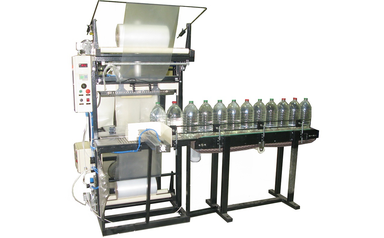

Упаковочная машина Оптима-600А предназначена для упаковки тары 5 и 3 литра, коробок, бутылок в лотке, топливных брикетов, бухт кабеля и др. попарно и по 4шт. и является переходной моделью между полуавтоматом МТУ Оптима-600 и автоматом Вектор-600.
Оптима-600А сочетает в себе удобство и производительность автомата с доступностью полуавтомата.Помимо базовой комплектации в составе машины возможно применение двухзонного термотоннеля, дополнительного рольганга и подающего транспортера иной конфигурации на усмотрение заказчика.
Оптима 600А (полуавтомат с возможностью работы в автоматическом режиме) состоит из: однозонного термотоннеля, полуавтоматического термоножа, подающего транспортёра. Модуль оснащен, пневматическими системами привода ножа, фиксации упаковки, автоподмотчиками пленки и пневмотолкателем с оснасткой для упаковки продукции в автоматическом режиме . В конструкции Оптима 600А (полуавтомат) используется промышленная пневматика «Фесто», Германия. Для подачи продукции на Оптима 600А применен транспортёр МТУ-3.Подача слева или справа-на усмотрение Заказчика.
