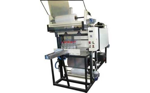

Термоупаковочная машина ОПТИМА-600 предназначена для штучной и групповой упаковки различных видов продукции в полиэтиленовую термоусадочную пленку в полуавтоматическом режиме.В состав машины входят: термотоннель МТУ-112 с движущимся транспортером, полуавтоматический термонож МТУ-262 с оборачивающим узлом и прямым термоножом постоянного нагрева, оснащенный пневматическими системами привода ножа, фиксации упаковки, автоподмотчиками пленки и пневмотолкателем продукции. В конструкции ОПТИМА-600 полуавтомат, используется промышленная пневматика «Фесто», Германия.
| Исполнение: | модуль |
| Габаритные размеры (длина х ширина х высота) без пленки, мм: | 1450 х 1070 х 1950 |
| Длина подающего стола, мм: | 630 |
| Ширина подающего стола, мм: | 765 |
| Длина рабочей части термоножа, мм: | 600 |
| Максимальная ширина пленки, мм: | 550 |
| Давление воздуха в магистрали, МПа (кг/см²): | 4-6 |
| Тип сварки: | постоянный |
| Вес устройства, кг, нетто: | 90 |

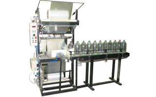

| Техническая характеристика термоупаковочной машины полуавтомата Оптима-600 | ||
| Габариты проходного окна термотоннеля, (ШхВ), мм | 600×400 | |
| Количество зон обдува, шт | 1 | |
| Общая рабочая нагрузка на транспортер (не более), кг | 50 | |
| Скорость движения транспортера, м/мин. | 4 | |
| Длина тоннеля, мм | 1200 | |
| Диапазон регулировки температуры в термотоннеле, °С | 20-200 | |
| Максимальная потребляемая мощность, кВт | 12,5 | |
| Напряжение питания, В/Гц | 380/50 | |
| Длина рабочей части термоножа, мм | 600 | |
| Максимальная ширина пленки, мм | 550 | |
| Максимальная толщина пленки, мкм | 100 | |
| Режим нагрева термоножа | постоянный | |
| Максимальная потребляемая мощность термоножа, кВт | 0,8 | |
| Давление воздуха в магистрали, МПа (кг/см²) | 0,4-0,6(4-6) | |
| Размеры машины в сборе (ДxШxВ), мм | 3700х1100х2000 | |
| Вес машины, кг | 270 | |
| Максимальная производительность, уп/час | 300 | |
