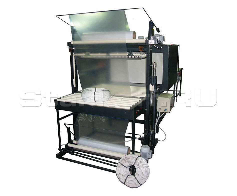

Термоупаковочная машина Импульс-850 предназначена для штучной и групповой упаковки гофрорукавов, бухт кабеля, тросов, шлангов различного диаметра и веса в полиэтиленовую термоусадочную пленку. В состав термоупаковочной машины входят: термотоннель МТУ-127 с движущимся транспортером и двумя зонами нагрева, оборачивающий узел МТУ-225 с прямым термоножом импульсного нагрева нагрева (защищен тефлоновым покрытием), оснащенный, автоподмотчиками пленки и приемный рольганг МТУ-4 с системой охлаждения продукции. Возможна комплектация по желанию заказчика.
| Габариты проходного окна термотоннеля, (ШхВ), мм | 900х400 |
| Количество зон обдува, шт | 2 |
| Общая рабочая нагрузка на транспортер (не более), кг | 50 |
| Скорость движения транспортера, м/мин | 4 |
| Длина тоннеля, мм | 1200 |
| Диапазон регулировки температуры в термотоннеле, °С | 20-200 |
| Максимальная потребляемая мощность, кВт | 25 |
| Напряжение питания, В/Гц | 380/50 |
| Длина рабочей части термоножа, мм | 900 |
| Максимальная ширина пленки, мм | 850 |
| Максимальная толщина пленки, мкм | 100 |
| Режим нагрева термоножа | импульсный |
| Размеры машины в сборе (ДxШxВ), мм | 5100 х 1400 х 1900 |
| Вес машины, кг | 460 |
