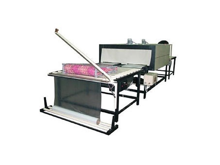

Упаковочная машина СТИМУЛ- 1200 предназначена для штучной и групповой упаковки крупногабаритных изделий: деталей мебели, дверей, стремянок, утеплителя в полиэтиленовую термоусадочную пленку. В состав машины входят: термотоннель МТУ-137 с движущимся транспортером и тремя зонами нагрева, термонож МТУ-226 импульсного нагрева с напольным рулонодержателем, подающий рольганг и приемный рольганг с системой охлаждения продукции. Возможна комплектация по желанию заказчика.
