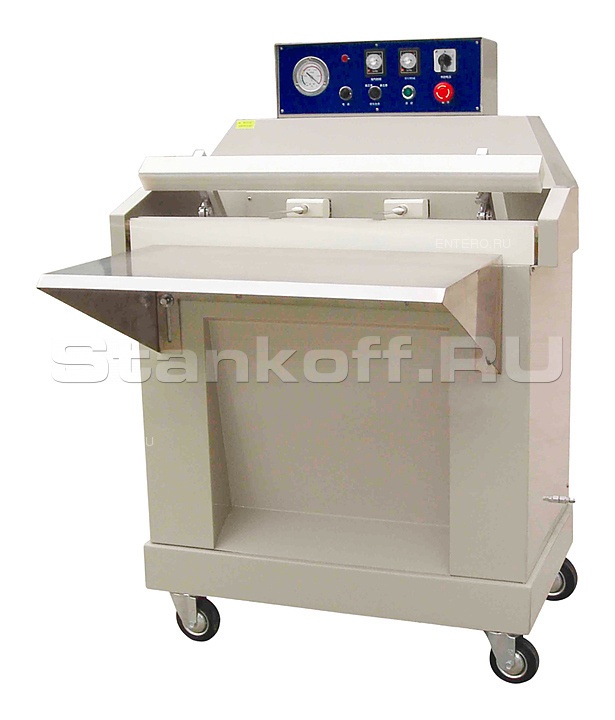

Вакуумный упаковщик DZ-800W является промышленным упаковочным оборудованием бескамерного типа. Отсутствие вакуумной камеры снимает ограничения по размерам упаковываемых продуктов и позволяет использовать его для упаковки объемных, габаритных предметов – одежды, мягких игрушек, целых головок сыра, крупно кусковых продуктов и пр.
Особенности:
  • Вакуумизация осуществляется посредством двух газовых сопл, удаляющих воздух из пакета. Объем вакуумного насоса – 20 м³ /ч (опционно может быть увеличен). Полный цикл вакуумизации зависит от величины пакета и в среднем составляет 30-60 секунд.
  • После откачки воздуха сопла возвращаются к исходной позиции, пакет герметично запаивается с помощью запаивающих губок. Пневматическая конструкция губок обеспечивает максимально качественную, прочную запайка с ровным, качественным швом. Длина запаечной планки – 800 мм, ширина шва – 10 мм.
  • Для работы аппарата необходим воздушный компрессор.
  • Аппарат оснащен специальным столиком для удобного расположения упаковываемого продукта. Благодаря мобильным колесам аппарат легко перемещать с места на место. Вакуум-упаковочный аппарат выпускается в двух вариантах корпуса – из окрашенного металла или полностью из нержавеющей стали.
  • Вакуумный упаковщик DZ-800W имеет простое, интуитивно понятное управление. На панели можно регулировать время вакуумизации, время и мощность запайки.
  • При работе с мелкодисперсными продуктами рекомендуется комплектовать вакуумник дополнительным фильтром для защиты насоса. Также предлагается опция обрезки с раздельным регулированием нагрева на запайку и обрезку.
