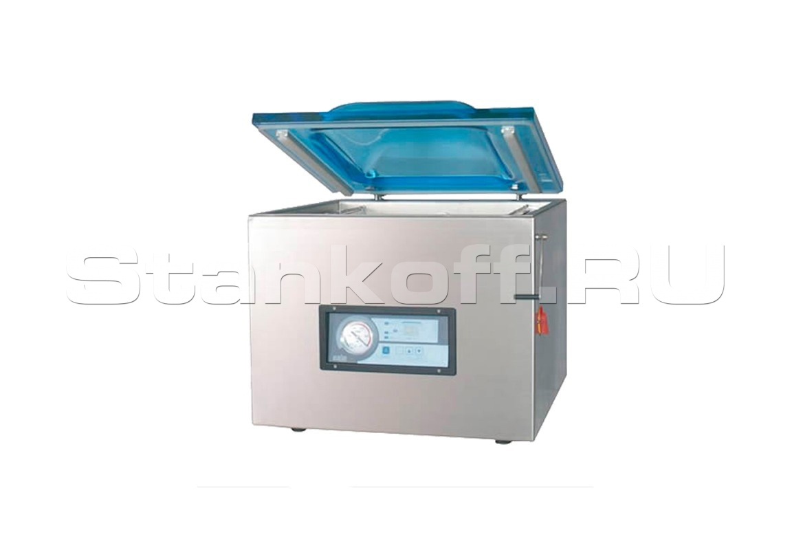

Однокамерный настольный вакуумный упаковщик HVC-410T/2A-G с функцией газонаполнения, выполнен полностью из нержавеющей стали (рабочая камера и корпус), укомплектован промышленным насосом с производительностью 20 м³ /час. Аппарат достаточно компактный и требует минимум операционного пространства для работы.
Отличительные особенности
- камера и корпус из высококачественной нержавеющей стали AISI 304;
- крышка фирменного синего цвета из прозрачного оргстекла;
- электронная панель управления с опцией запоминания до 5-ти программ упаковки;
- рабочая глубина камеры – 140 мм (90 мм глубина непосредственно вакуумной камеры и дополнительные 50 мм – за счет глубины крышки);
- 2 параллельные запаечные планки повышают скорость упаковки, поскольку позволяют одновременно уложить в камеру большее количество продукции;
- опция газонаполнения.
Высокое качество сборки – еще одна важная особенность аппарата. Оно проявляется в использовании долговечных материалов и продуманности каждой детали конструкции. Для увеличения срока службы оборудования и усовершенствования рабочего процесса вакуумник оснащен системой поднятия крышки газ лифт, сдвоенным электромагнитным клапаном и индукционным датчиком, срабатывающим на опускание крышки. Изолированная подача напряжения на запаечные планки через штыри подъемного механизма облегчает процесс обслуживания аппарата и замены запчастей.
