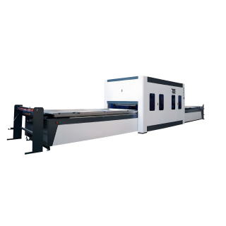

Мембранно-вакуумный пресс TM-2580
Вакуумно-мембранный пресс TM-2580 предназначен для 3D-облицовки пленочными и листовыми материалами и обеспечивает высококачественную обработку при производстве мебельных фасадов и декоративных панелей. Благодаря передовой технологии низкотемпературного высокодавления, пресс позволяет добиться идеального сцепления материала без риска открытия кромки или отслаивания.
Преимущества:
  • Прочное и точное приклеивание: при идентичном исходном материале сцепление получается максимально надежным, фасады не расслаиваются.
  • Чистая и четкая линия обработки: особенно заметно при создании популярного декора.
  • Стабильность цвета: ПВХ не подвергается высокотемпературной обработке, что исключает изменение оттенка и позволяет реализовать цельные решения по цвету для всего интерьера.
  • Гибкость в производстве: доступно несколько режимов работы (5 основных категорий и 12 подкатегорий), что позволяет оптимизировать расход материала и адаптироваться под разные задачи.
  • Конструкция нагревательных пластин. Верхняя – гибридная масляно-электрическая. Нижняя – электрическая.
  • Механическое время: ~40 сек (открытие/закрытие пресса, подача/выгрузка, изменение давления без учёта времени прессования)
  • Высокое качество поверхности: возможно создание глянцевых и суперглянцевых поверхностей без превышения температуры 90°C, что предотвращает потерю блеска и деформацию.
  • Высокоглянцевая плоская обработка без силиконовой мембраны; тепло от масляно-нагретой пластины через воздух равномерно разогревает ПВХ, обеспечивая высокую глянцевую поверхность без прямого контакта.
  • Режим с силиконовой мембраной: тепло и давление передаются через силиконовую пластину; позволяет формовать отдельные детали на малой площади, экономя ПВХ; подходит для однослойных материалов (ПВХ, шпон, кожа), обеспечивает равномерное давление и защиту поверхности.
Конструктивные особенности
Станина
Станина
Станина выполнена из шести слоёв высококачественной стальной пластины, обеспечивающих высокую прочность, стабильность и минимальную деформацию при эксплуатации. Внутренняя рабочая платформа перемещается с использованием передовой технологии реечной передачи, что гарантирует точное, плавное и надежное линейное движение при загрузке и выгрузке заготовок.
Гидравлическая система
Использует в качестве основного узла компоненты тайваньской компании KOMPASS, отличающиеся передовым дизайном, стабильной работой, высокой пропускной способностью и быстрым ускорением. Это значительно повышает производительность и снижает производственные затраты.
Вакуумный насос
Вакуумный насос
Использует технологию прямого привода, разработанную в рамках китайско-германских совместных предприятий. Он отличается низким уровнем шума, высокой эффективностью, удобной заменой масла вакуумного насоса и низкими затратами на техническое обслуживание.
Электрические компоненты
В качестве ключевых электрических компонентов используются продукты международных брендов, таких как Schneider Electric и Delta Electronics.
Готовые изделия
Размер нагревательной пластины, мм 2780x1470
Диаметр цилиндра, мм 180
Среднее время прессования, сек 90-120
Макс. толщина заготовки, мм 50
Суммарное давление, Кн 2000
Макс. давление, МПа 0,6
Макс. рабочая температура, ℃ 140
Внутренний размер рабочей поверхности (ДxШ), мм 2580x1270
Рабочее напряжение, В 380
Частота переменного тока, Гц 50
Установленная мощность, кВт 35
Фактическое потребление мощности (после стабилизации температуры), кВт 10-15
Необходимое давление сжатого воздуха, Бар 9
Габаритные размеры станка (ДxШxВ), мм 10800x2700x2220
Вес, кг 13000
