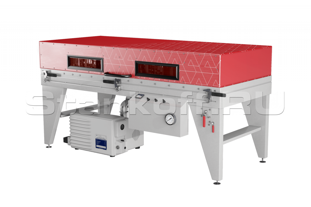

Вакуумный мембранный пресс  МВПА 30-15 предназначен для разогрева и формовки искусственного камня (Corian, Hi Macs, Staron, Hanex, Kerrock и другие), а также акриловых материалов и термопластиков. Комбинированное решение - вакуумный пресс и нагревательная печь. Пресс оснащен двухметровым рабочим столом и печкой. При помощи пресса  МВПА 30-15 возможно, как формовать камень, так и фанеровать, шпонировать большие по размеру заготовки.
Получаемые изделия:
Особенности:
  • Поддержание заданного температурного диапазона внутри камеры с помощью термопары, электронноцифровая индикация температуры нагрева
  • Ручное открывание рамки с мембраной, облегчаемое газовым амортизатором
  • Быстросъемное крепление мембраны к прижимной рамке
  • Электронноцифровая индикация вакуума, с таймером времени
Технические характеристики мембранно-вакуумного пресса МВПА 30-15
Рабочий размер стола, мм 3000x1500
Внутренний рабочий размер, мм 2940x1440
Мощность нагревательных элементов, кВт 12 (20 ламп по 600 Вт)
Термомодуль высотой, мм 300
Покрытие лист МДФ
Основание стола стальной лист толщиной, мм 4
Каучуковая мембрана на заклепках, мм 3
