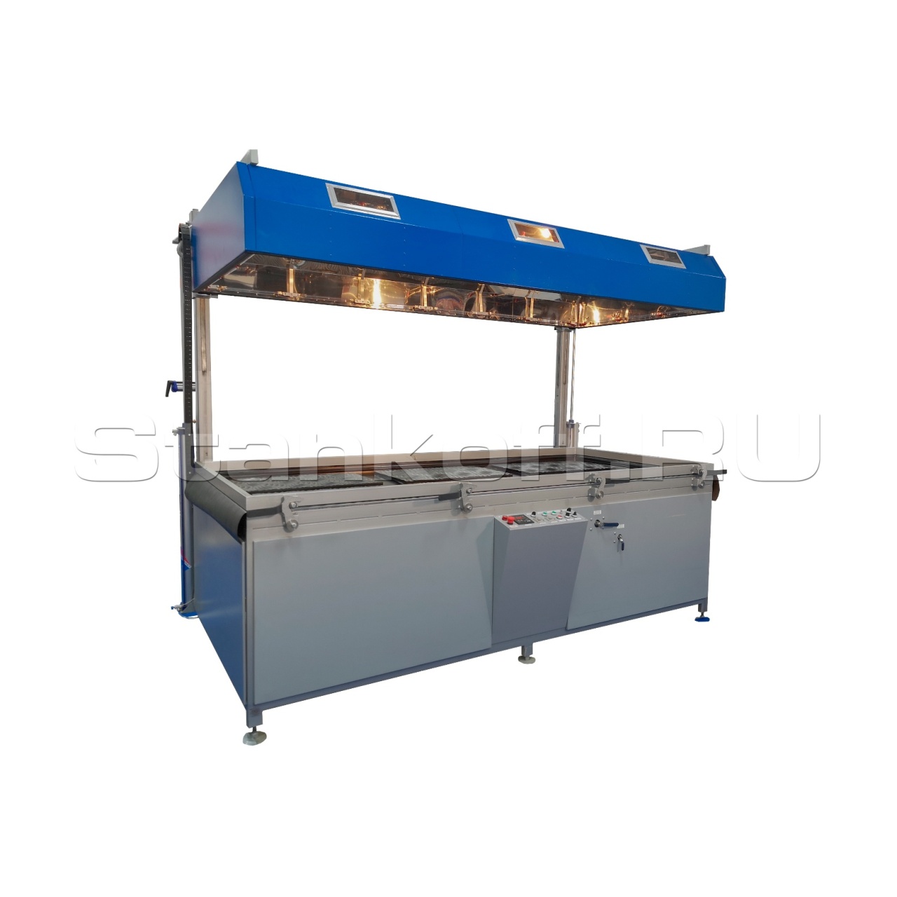

Мембранно-вакуумный пресс МВПА 14-30 В
Пресс представляет собой цельносварную конструкцию из стальных профильных труб, в основании стола заложен стальной лист толщиной 4мм. Поставляется в собранном и полностью готовом к работе состоянии. Для запуска в эксплуатацию не требуется вызов специалиста по пусконаладочным работам.
За счет компактности данного оборудования, экономится рабочее пространство Возможность установки пресса, в любом помещении. (При необходимости станок можно разобрать на составляющие узлы и занести в любое помещение).
При облицовке используется нагрев и вакуумная технология. Загрузка заготовок, укладка пленки, подъем нагревательных элементов и разгрузка – ручная. Процесс прессования- под визуальным контролем оператора, управление температурным и вакуумным циклом в режиме ручной/автомат.

Цельносварная конструкция
Жёсткая, цельносварная конструкция вакуумного стола, изготовленная из толстостенных профильных труб. В основании вакуумного стола закладывается цельный стальной лист толщиной 4 мм. Покрытие стола перфорированный - оцинкованный лист.
