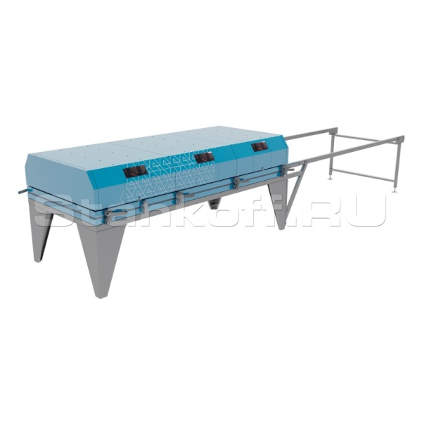

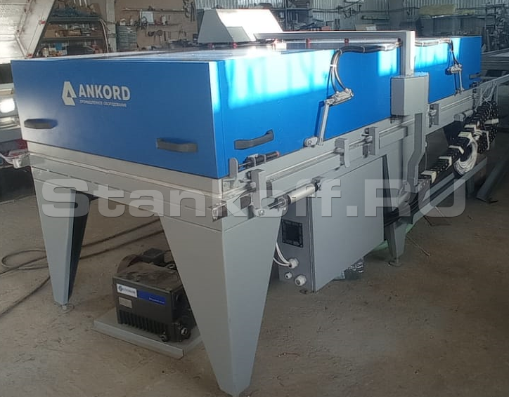

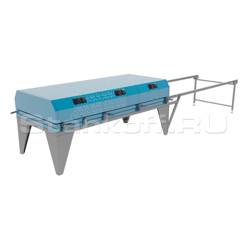

Мембранно-вакуумный пресс МВПА 14-30
Мембранно-вакуумный пресс МВПА 14-30 (1х столовый с зоной отката) предназначен для облицовки пленками ПВХ дверных полотен и вставных филенок, мебельных и кухонных фасадов и других элементов корпусной мебели, а также панелей из композитных материалов с рельефной поверхностью.
В зависимости от комплектации пресс оснащается системой пневмоцилиндров на подъём-опускание и закрывание консольной прижимной рамки и термомодуля, многофункциональным контроллером с сенсорной панелью оператора для автоматизации и более тонкого подбора режима прессования. Данная комплектация позволяет достигать высокого качества выпускаемой продукции. Возможность установки дополнительного рабочего стола, позволяет существенно увеличить производительность пресса.

Пресс с пневмоподъемом термомодуля, пневмоприжим прижимной рамки
Глубина стола, мм 50
Габаритные размеры стола, мм 3000х1370
Внутреннее рабочее поле, мм 2880х1250
Тип открытия термомодуля «откатник»
Высота термомодуля, мм 400
Внутренняя высота термомодуля, мм 350
Мощность термомодуля, кВт 30
Производительность вакуумного насоса, м3/час 40
Нагревательные элементы лампы КГТ 50 ламп мощностью по 600Вт
