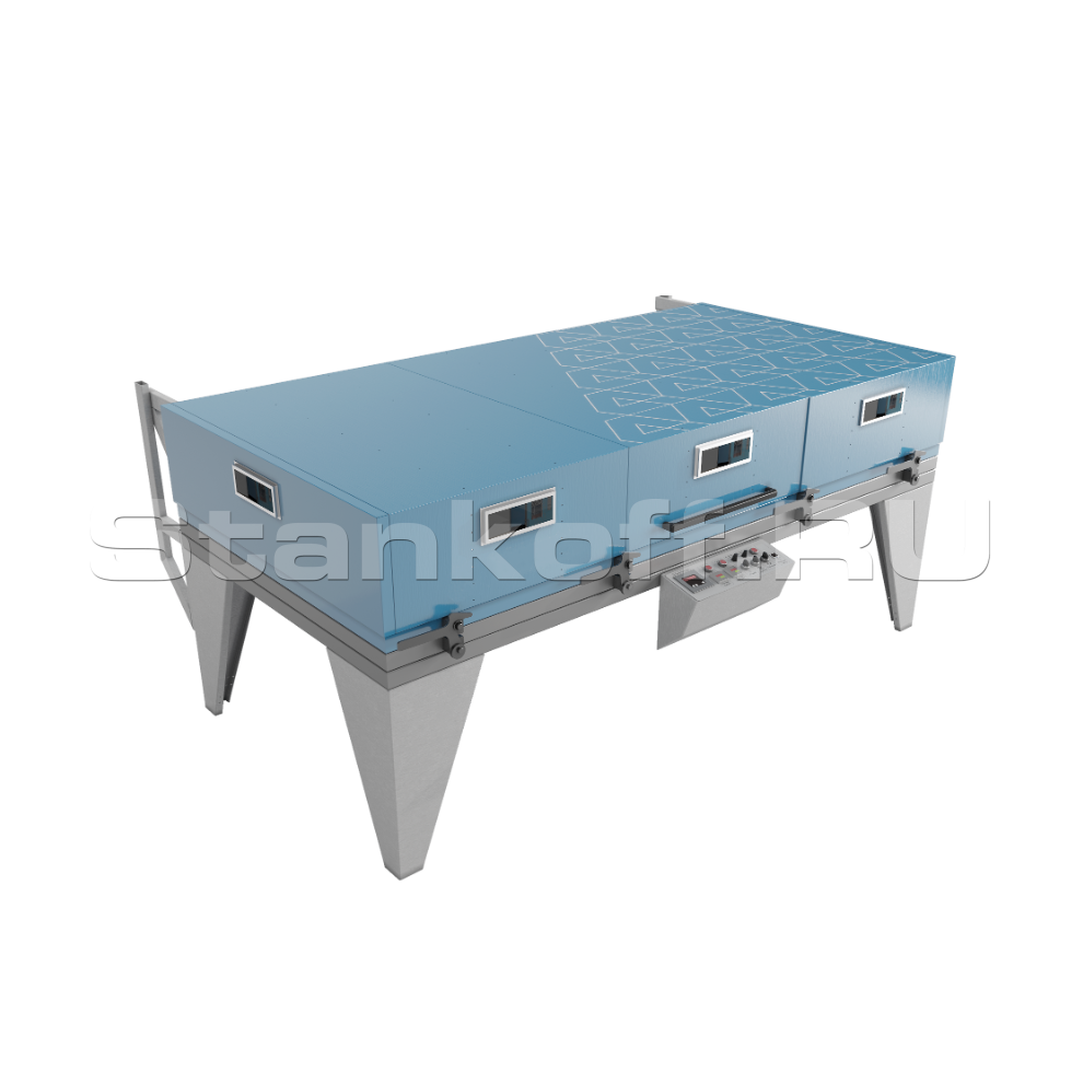

Мембранно-вакуумный пресс МВПА 14-30 К
Предназначен для облицовки пленками ПВХ дверных полотен и вставных филенок, мебельных и кухонных фасадов и других элементов корпусной мебели, а также панелей из композитных материалов с рельефной поверхностью. При облицовке используется нагрев и вакуумная технология. Загрузка заготовок, укладка пленки, подъем нагревательных элементов и разгрузка – ручная. Процесс прессования- под визуальным контролем оператора, управление температурным и вакуумным циклом в режиме ручной/автомат.
Пресс представляет собой цельносварную конструкцию из стальных профильных труб, в основании стола заложен стальной лист толщиной 4 мм. Поставляется в собранном и полностью готовом к работе состоянии. Для запуска в эксплуатацию не требуется вызов специалиста по пусконаладочным работам. За счет компактности данного оборудования, экономится рабочее пространство Возможность установки пресса, в любом помещении. (При необходимости станок можно разобрать на составляющие узлы и занести в любое помещение).

Габаритные размеры стола, мм 3000х1370
Внутреннее рабочее поле, мм 2880х1250
Общая масса станка, кг 600
Тип открытия термомодуля «книга»
Высота термомодуля, мм 400
Внутренняя высота термомодуля, мм 350
Мощность термомодуля, кВт 30
Производительность вакуумного насоса, м3/час 40
Нагревательные элементы лампы КГТ 50 ламп мощностью по 600Вт
Покрытие рабочего стола лист МДФ(10 мм)
Глубина стола, мм 50
