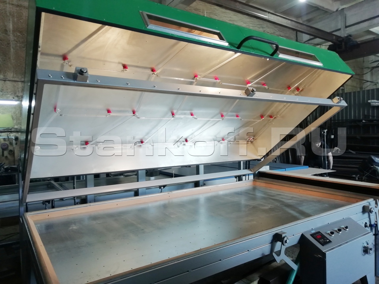

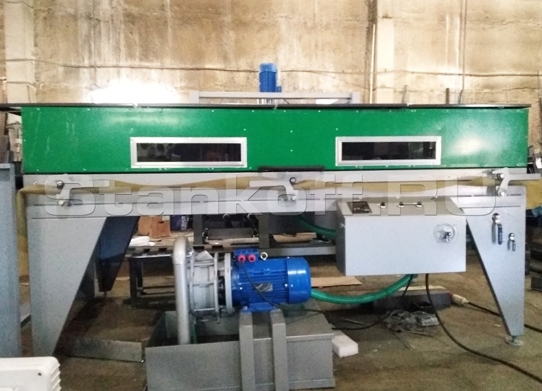

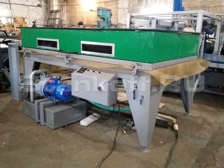

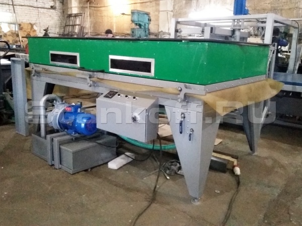

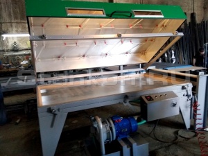

Мембранно-вакуумный пресс МВПА 14-24
- Подъем-опускание рабочего стола возможен на различные высоты до 1000 мм.
- Применяется как для работы на плоских фасадахтак и для радиусных фасадов.
- Для работы по искусственному камню.
- Для термоформовки акриловыми пластиками, оргстекло.
Конструктивные особенности:
Подъем и опускание стола 800 мм.
В качестве нагревательных элементов на прессе используются высокоэффективные и экономичные кварцевые галогеновые термоизлучатели (лампы КГТ). Задачей нагревателя пресса является быстрый нагрев заготовок до установленной оператором температуры и обеспечение ее поддержания в течение установленного времени с минимальными затратами мощности. Применение КГТ- нагревателей обеспечивает максимальное быстродействие и экономичность нагревателя.
Дополнительное выравнивание поверхности стола обеспечивает получение качественных деталей
Мощные эксцентриковые механизмы зажима обеспечивают удобную регулировку прижима в зависимости от толщины мембраны.
Ручные краны управления процессом вакууммирования.
Масляный пластинчато-роторный насос производительностью 40 кубометров в час, обеспечивает прессование с коэффициентом вакуума до 0,95; 1,1 кВт.
Пульт управления с цифровой индикацией температуры нагрева и электроконтактный вакуумметр.
Технические характеристики мембранно-вакуумного пресса МВПА 14-24
Размер рабочего поля стола, мм 1400x2400
Глубина стола в крайнем верхнем положении, мм 50
Ход стола, мм 800
Высота термомодуля, мм 300
Мощность термомодуля, кВт 24
