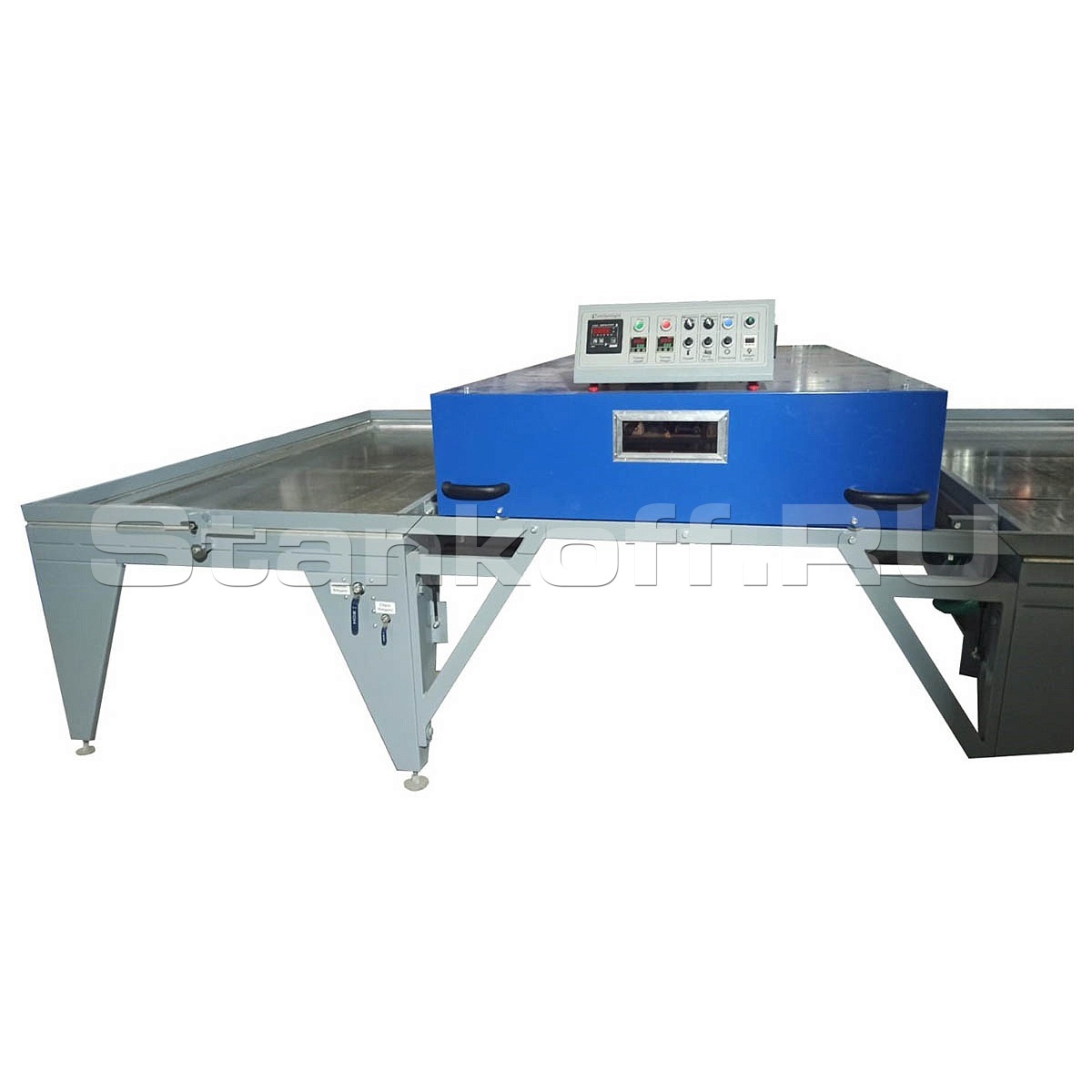

Мембранно-вакуумный пресс АНКОРД М14-32 (2х столовый с зоной отката) предназначен для облицовки пленками ПВХ дверных полотен и вставных филенок, мебельных и кухонных фасадов и других элементов корпусной мебели, а также панелей из композитных материалов с рельефной поверхностью.
В зависимости от комплектации пресс оснащается системой пневмоцилиндров на подъём-опускание и закрывание консольной прижимной рамки и термомодуля, многофункциональным контроллером с сенсорной панелью оператора для автоматизации и более тонкого подбора режима прессования. Данная комплектация позволяет достигать высокого качества выпускаемой продукции. Возможность установки дополнительного рабочего стола, позволяет существенно увеличить производительность пресса.

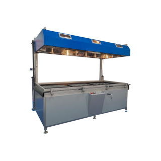

Станок комплектуется низко инерционными галогеновыми лампами мощностью 600Вт. Общий уровень энергопотребления термомодуля от 36 кВт в зависимости от длины и частоты установки нагревательных элементов (ламп).
Термомодуль перемещается вправо-влево до срабатывания демфирующего отбойника. Перемещение происходит по прижимной рамке на мощных металлических роликах

Пресс с пневмоподъемом термомодуля, пневмоприжим прижимной рамки
Глубина стола, мм 50
Габаритные размеры стола, мм 3200х1250
Тип перемещения термомодуля «откатник»
Высота термомодуля, мм 400
Внутренняя высота термомодуля, мм 350
Мощность термомодуля, кВт 36
Производительность вакуумного насоса, м3/час 100
Нагревательные элементы лампы КГТ 60 ламп мощностью по 600Вт
