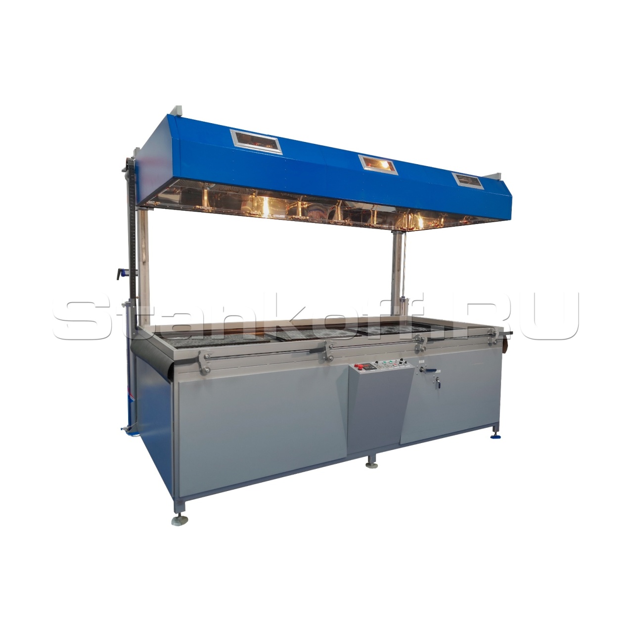

Мембранно-вакуумный пресс МВПА 14-32 В
Пресс представляет собой цельносварную конструкцию из стальных профильных труб, в основании стола заложен стальной лист толщиной 4мм. Поставляется в собранном и полностью готовом к работе состоянии. Для запуска в эксплуатацию не требуется вызов специалиста по пусконаладочным работам.
За счет компактности данного оборудования, экономится рабочее пространство Возможность установки пресса, в любом помещении. (При необходимости станок можно разобрать на составляющие узлы и занести в любое помещение).
При облицовке используется нагрев и вакуумная технология. Загрузка заготовок, укладка пленки, подъем нагревательных элементов и разгрузка – ручная. Процесс прессования- под визуальным контролем оператора, управление температурным и вакуумным циклом в режиме ручной/автомат.

  • Тип открытия термомодуля вертикально вверх до 1000 мм за счет пневмоцилиндров;
  • Вакуумная насосная станция на базе масляного пластинчато-роторного насоса;
  • Покрытие рабочего стола - МДФ (16 мм) + перфорированный оцинкованный лист;
  • Пульт управления с цифровой индикацией температуры нагрева и электронный вакуумметр для установки рабочего диапазона вакуума;
  • Плавная регулировка нагрева основного верхнего и дополнительного бокового (нижнего) периметра;
  • Ручной режим вакуумирования с автоматическим поддержанием заданной температуры.

Жёсткая, цельносварная конструкция вакуумного стола, изготовленная из толстостенных профильных труб. В основании вакуумного стола закладывается цельный стальной лист толщиной 4 мм. Покрытие стола перфорированный - оцинкованный лист.
Вакуумная система
Вакуумная система
На базе пластинчато-роторного вакуумного насоса с масляным уплотнением, производительностью 40 м³/час., предельное остаточное давление 0,5 мBar. Мощность электродвигателя 1,1 кВт; 380В. Для управления процессом вакуумирования применяются шаровые краны.

Измерение и регулировка температуры нагрева ламп осуществляется ПИД-регулятором многофункциональным одноканальным ОВЕН ТРМ в комбинации с термо-преобразователем (термопара). Плавная регулировка мощности основного (верхнего) и дополнительного (нижнего) нагревательного. Автоматический режим вакуумирования (2 таймера).

Станок комплектуется низко инерционными галогеновыми лампами мощностью 600Вт., расположенными как в верхней части нагревательного купола, так и по нижнему периметру. Общий уровень энергопотребления термомодуля 30 кВт. Для облегчения подъёма-опускания термомодуля применяются спаренные газовые упоры (мощность газовых упоров подбирается под каждый станок индивидуально).

Открытие нагревательного купола вверх за счет 2х пневмоцилиндров, на высоту до 1000 мм. Позволяет оператору получать доступ к рабочей поверхности стола со всех четырёх сторон.
