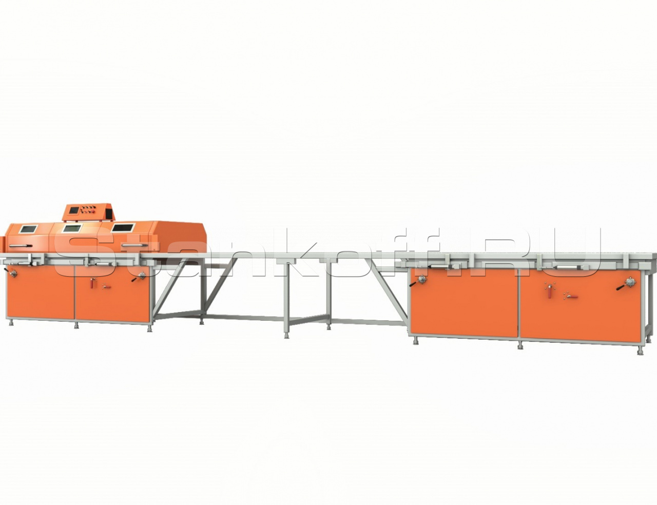

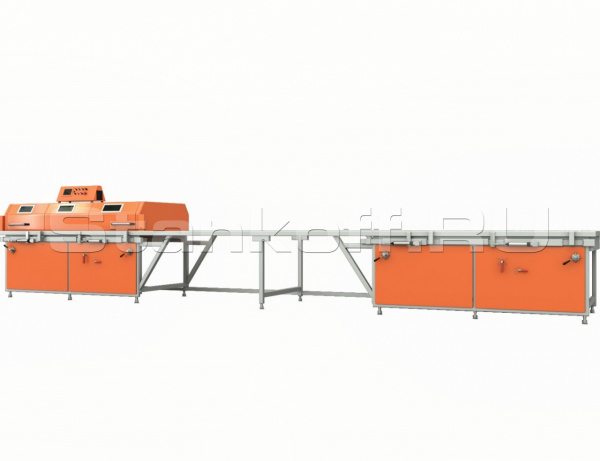

Мембранно-вакуумный пресс МВПА 14-25-2 М
Предназначен для облицовки пленками ПВХ дверных полотен и вставных филенок, мебельных и кухонных фасадов и других элементов корпусной мебели, а также панелей из композитных материалов с рельефной поверхностью. При облицовке используется нагрев и вакуумная технология. Загрузка заготовок, укладка пленки, подъем нагревательных элементов и разгрузка – ручная. Процесс прессования- под визуальным контролем оператора, управление температурным и вакуумным циклом в режиме ручной/автомат. Наиболее широкое применение, данная модель пресса, нашла при поточном производстве на крупных предприятиях.
В зависимости от комплектации пресс оснащается системой пневмоцилиндров на подъём-опускание и закрывание консольной прижимной рамки и термомодуля, многофункциональным контроллером с сенсорной панелью оператора для автоматизации и более тонкого подбора режима прессования. Данная комплектация позволяет достигать высокого качества выпускаемой продукции. Возможность установки третьего рабочего стола, позволяет существенно увеличить производительность пресса.

Общие габариты станка, мм 8100х1450х1650
Габаритные размерыа, мм 2500х1370
Внутренний размер стола, мм 2380x1250
Высота термомодуля, мм 300
Внутрянняя высота термомодуля, мм 250
Тип открытия термомодуля «откатник»
Потребляемая мощность нагревательной системы, кВт 24 (24 ламп по 1000 Вт)
Производительность вакуумного насоса, м3/час 40
Глубина стола, мм 50
