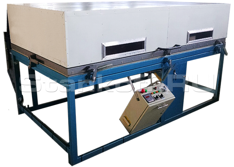

Вакуумный пресс МВПА 14-25 BS
Преимущества:
  • Равномерный прогрев рабочего поля стола по всей площади;
  • Долговечные нагревательные элементы (лампы КГТ), установленные на специальные керамические изоляторы;
  • Электрокомпоненты отечественного производителя;
  • Надежные и долговечные замки для прижатия прижимной рамки с возможностью регулировки по высоте;
  • Долговечный вакуумный уплотнитель, стойкий к истиранию и различным механическим повреждениям;
  • Вакуумные насосы с высокой производительностью и низкими эксплуатационными затратами (при комплектации станка отечественным вакуумным насосом, используем компоновку насоса на баке 100 л., что позволяет решить проблему с подтеканием воды на пол);
  • Стандартная комплектация позволяет ламинировать, создавать гнутоклеенные детали, приклеивать пластик.
Особенности:
Российский вакуумный насос ВВН 1-1,5 производительностью 95 кубометров в час. обеспечивает прессование с коэффициентом вакуума до 0,85.
Пульт управления позволяет работать в ручном (пошаговом) и автоматическом режиме.
Мощные зажимы для прижатия верхней прижимной рамки.
Нагревательные термоизлучатели 1000 Вт или 600 Вт.
Дополнительные опции
Применение нагревательных элементов в массиве 600 вт ламп (для улучшенного прогрева) - длина рабочей части 500мм.
Применение в качестве внутренней обшивки термомодуля, которая является отражателем теплового потока, материала из нержавеющей стали.
Применение плавной регулировки нагрева ламп, позволяющего качественно производить обсадку пленкой ПВХ высокоглянцевых пленок.
Применение нагревательных элементов по нижнему периметру термомодуля (600вт лампы, длина 500мм).
Применение дополнительной плавной регулировки нижнего периметра термомодуля.
Применение многофункционального контроллера и сенсорной панели.
Применение выравнивающего состава, обеспечивающего ровный рабочий стол.
Применение делительной планки на рабочем столе (при работе с "короткими" закладками позволяет экономить пленку).
Применение каучуковой мембраны на клепках для крепления на прижимной рамке.
Применение пластикового кабель канала.
Пневмоприжим прижимной рамки обеспечивает эффективную работу персонала, не нужно ходить вокруг вакуумного пресса для того, чтобы произвести закрытие прижимной рамки.
Устройство для очистки мусора с пленки, (ролик с тканью (для нанесения специальной жидкости) для очистки мелкого мусора).
Выбор вакуумного насоса:
- ВВН 1-1.5 (Россия) (водокольцевой насос)
-НВВ-25, НВВ-50 (Россия) (водокольцевой насос)
- EM-40, EM-60 (Италия) (масляный пластинчато-роторный насос)
- R5 -40, R5-60 (Германия) (масляный пластинчато-роторный насос)
Габаритные размеры, мм 2500x1370
Рабочий размер стола, мм 2380x1250
Высота термомодуля, мм 300
Тип открытия термомодуля книга
Потребляемая мощность нагревательной системы, кВт 24
Мощность вакуумного насоса, кВт 5,5
Производительность вакуумного насоса, м 3/мин 1,57
Максимальная температура нагрева, °C 220
Глубина стола, мм 50
