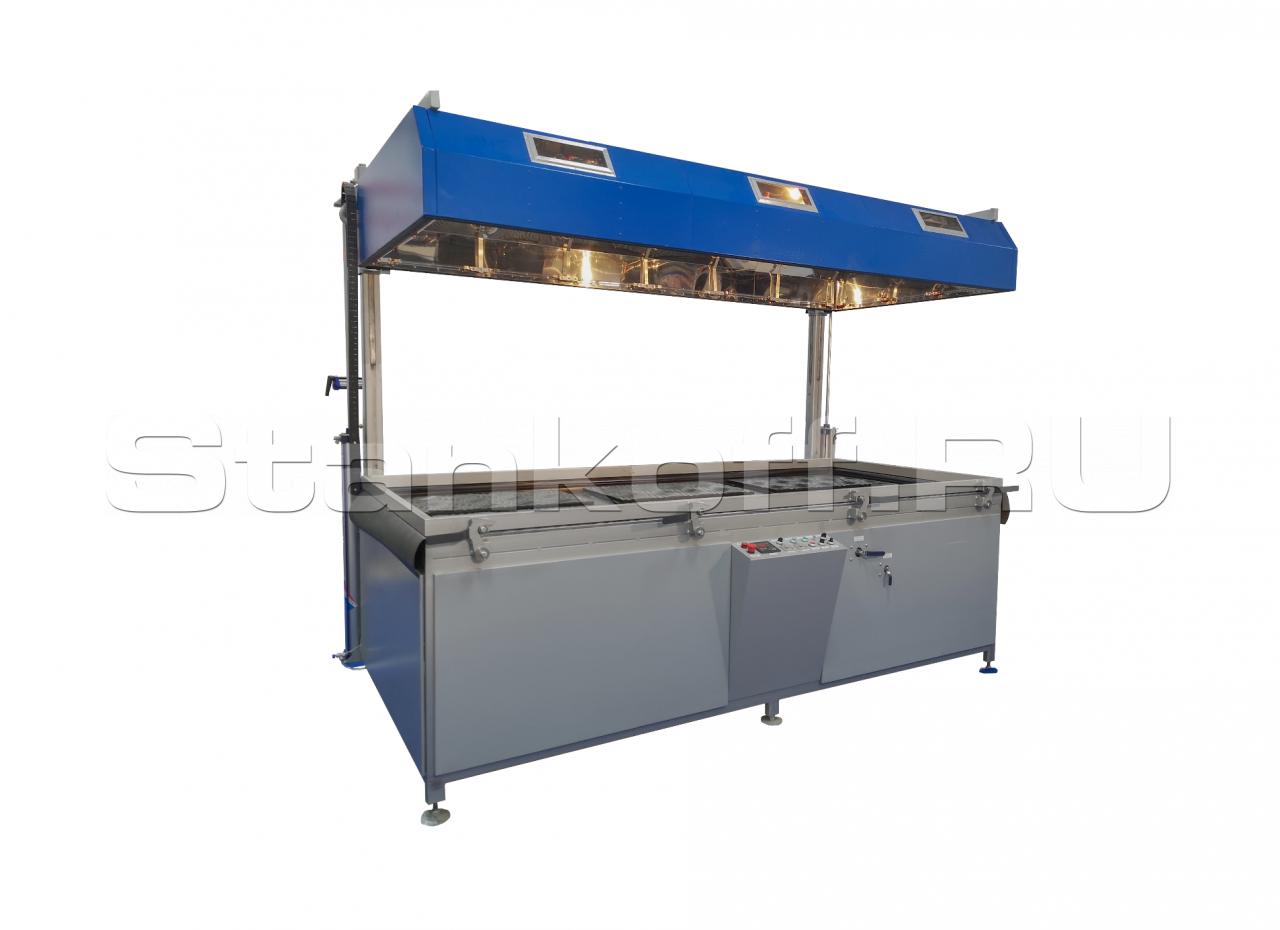

Вакуумный пресс МВПА 14-25 с подъемным термомодулем
Предназначен для облицовки пленками ПВХ дверных полотен и вставных филенок, мебельных и кухонных фасадов и других элементов корпусной мебели, а также панелей из композитных материалов с рельефной поверхностью. При облицовке используется нагрев и вакуумная технология. Загрузка заготовок, укладка пленки, подъем нагревательных элементов и разгрузка – ручная. Процесс прессования- под визуальным контролем оператора, управление температурным и вакуумным циклом в режиме ручной/автомат.
Пресс представляет собой цельносварную конструкцию из стальных профильных труб, в основании стола заложен стальной лист толщиной 4мм. Поставляется в собранном и полностью готовом к работе состоянии. Для запуска в эксплуатацию не требуется вызов специалиста по пусконаладочным работам. За счет компактности данного оборудования, экономится рабочее пространство Возможность установки пресса, в любом помещении. (При необходимости станок можно разобрать на составляющие узлы и занести в любое помещение).

Цельносварная конструкция вакуумного стола
Жёсткая, цельносварная конструкция вакуумного стола, изготовленная из толстостенных профильных труб. В основании вакуумного стола закладывается цельный стальной лист толщиной 4 мм.

На базе пластинчато-роторного вакуумного насоса с масляным уплотнением, производительностью 20 м³/час., предельное остаточное давление 0,5 мBar. Мощность электродвигателя 0,75 кВт; 380в
Для управления процессом вакуумирования применяются шаровые краны.

ручной режим вакуумирования с цифровой индикацией температуры нагрева и электро-контактным вакуумметром для установки и поддержания заданного уровня вакуума. Измерение и регулировка температуры нагрева ламп осуществляется ПИД-регулятором многофункциональным одноканальным ОВЕН ТРМ в комбинации с термо-преобразователем (термопара). Плавная регулировка мощности основного (верхнего) и дополнительного (нижнего) нагревательного
Нагревательный купол (термомодуль)
Станок комплектуется низко инерционными галогеновыми лампами мощностью 600Вт., расположенными как в верхней части нагревательного купола, так и по нижнему периметру. Общий уровень энергопотребления термомодуля 24 кВт. Для облегчения подъёма-опускания термомодуля применяются спаренные газовые упоры (мощность газовых упоров подбирается под каждый станок индивидуально).
Вертикальный подъем термомодуля
Открытие нагревательного купола вверх за счет 2х пневмоцилиндров, на высоту до 1000 мм. Позволяет оператору получать доступ к рабочей поверхности стола со всех четырёх сторон.
