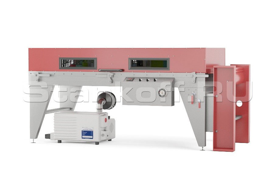

Мембранно-вакуумный пресс МВПА 14-25
Предназначен для облицовки пленками ПВХ дверных полотен и вставных филенок, мебельных и кухонных фасадов и других элементов корпусной мебели, а также панелей из композитных материалов с рельефной поверхностью. При облицовке используется нагрев и вакуумная технология. Загрузка заготовок, укладка пленки, подъем нагревательных элементов и разгрузка – ручная. Процесс прессования- под визуальным контролем оператора, управление температурным и вакуумным циклом в режиме ручной/автомат.
Пресс представляет собой цельносварную конструкцию из стальных профильных труб, в основании стола заложен стальной лист толщиной 4мм. Поставляется в собранном и полностью готовом к работе состоянии. Для запуска в эксплуатацию не требуется вызов специалиста по пусконаладочным работам. За счет компактности данного оборудования, экономится рабочее пространство Возможность установки пресса, в любом помещении. (При необходимости станок можно разобрать на составляющие узлы и занести в любое помещение).

  • Консольная прижимная рамка имеющая возможность регулировки по высоте.
  • Мощные замки с эксцентриковым механизмом регулировки по высоте.
  • Вакуумная насосная станция на базе масляного пластинчато-роторного насоса ERSTEVAK RS20.
  • Пульт управления базовый с цифровой индикацией температуры нагрева и электро-контактный вакуумметр для установки рабочего диапазона вакуума.

На базе пластинчато-роторного вакуумного насоса с масляным уплотнением, производительностью 20 м³/час., предельное остаточное давление 0,5 мBar. Мощность электродвигателя 0,75кВт; 380в. Для управления процессом вакуумирования применяются шаровые краны.

Ручной режим вакуумирования с цифровой индикацией температуры нагрева и электро-контактным вакуумметром для установки и поддержания заданного уровня вакуума. Измерение и регулировка температуры нагрева ламп осуществляется ПИД-регулятором многофункциональным одноканальным ОВЕН ТРМ в комбинации с термо-преобразователем (термопара).
Нагревательный купол (термомодуль)
Станок комплектуется низко инерционными галогеновыми лампами мощностью 1000Вт. Общий уровень энергопотребления термомодуля варьируется от 21 до 26 кВт, в зависимости от длинны и частоты установки нагревательных элементов (ламп). Для облегчения подъёма-опускания термомодуля применяются спаренные газовые упоры (мощность газовых упоров подбирается под каждый станок индивидуально).

Глубина стола, мм 50
Габаритные размеры стола, мм 2500х1370
Внутреннее рабочее поле, мм 2380х1250
Общая масса станка, кг 450
Тип открытия термомодуля «книга»
Высота термомодуля, мм 300
Внутренняя высота термомодуля, мм 250
Мощность термомодуля, кВт 24
Нагревательные элементы лампы КГТ 24 лампы мощностью по 1000Вт
Производительность вакуумной станции, м³/час 20
Покрытие рабочего стола лист МДФ
