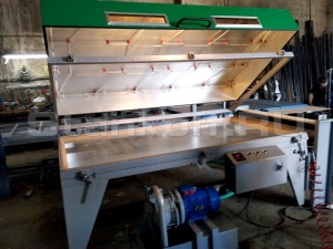

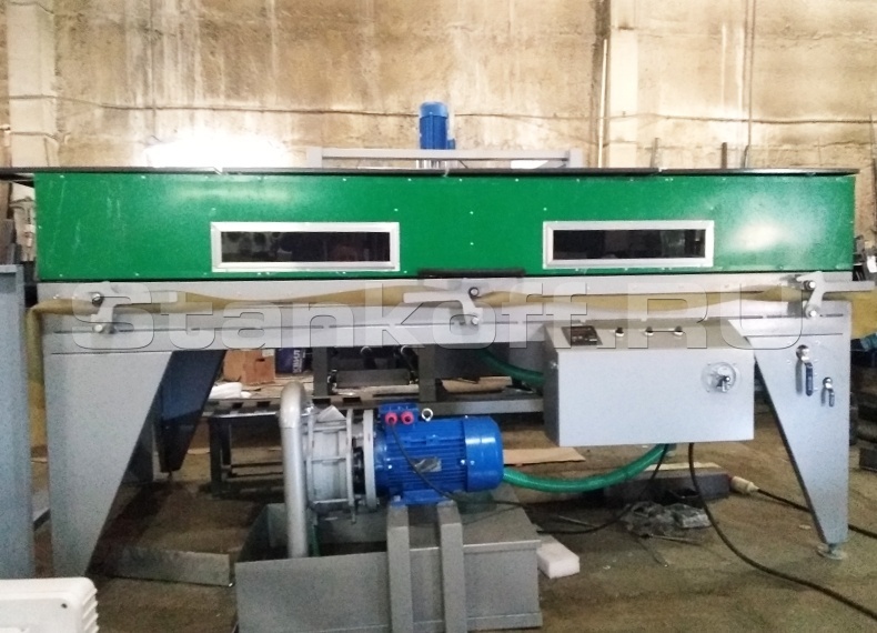

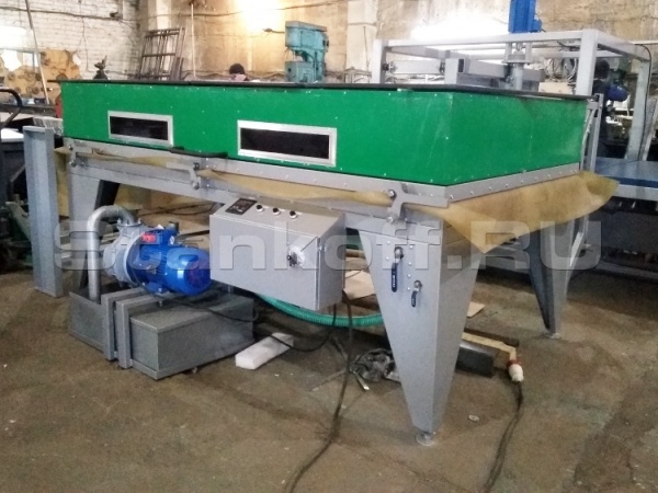

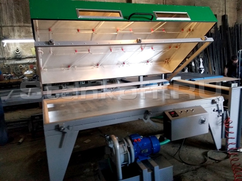

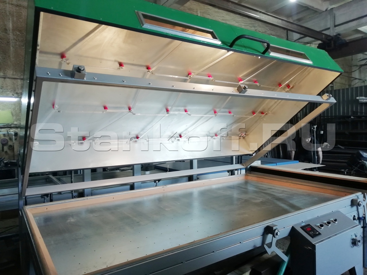

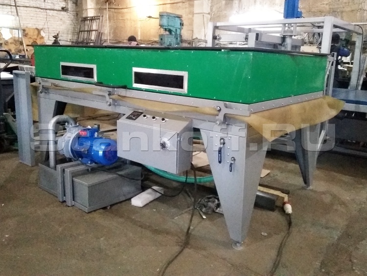

Вакуумный мембранный пресс МВПА 25-10 предназначен для разогрева и формовки искусственного камня (Corian, Hi Macs, Staron, Hanex, Kerrock и другие), а также акриловых материалов и термопластиков. Комбинированное решение - вакуумный пресс и нагревательная печь. Пресс оснащен двухметровым рабочим столом и печкой. При помощи пресса МВПА 25-10 возможно, как формовать камень, так и фанеровать, шпонировать большие по размеру заготовки.
Получаемые изделия:
Особенности:
  • Поддержание заданного температурного диапазона внутри камеры с помощью термопары, электронноцифровая индикация температуры нагрева
  • Ручное открывание рамки с мембраной, облегчаемое газовым амортизатором
  • Быстросъемное крепление мембраны к прижимной рамке
  • Электронноцифровая индикация вакуума, с таймером времени
