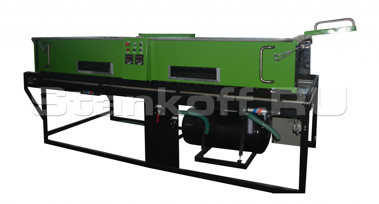

Мембранно-вакуумный пресс МВПА 14-25 95
Предназначен для облицовки пленками ПВХ дверных полотен и вставных филенок, мебельных и кухонных фасадов и других элементов корпусной мебели, а также панелей из композитных материалов с рельефной поверхностью.
В зависимости от комплектации пресс оснащается системой пневмоцилиндров на подъём-опускание и закрывание консольной прижимной рамки и термомодуля, многофункциональным контроллером с сенсорной панелью оператора для автоматизации и более тонкого подбора режима прессования. Данная комплектация позволяет достигать высокого качества выпускаемой продукции. Возможность установки дополнительного рабочего стола, позволяет существенно увеличить производительность пресса.

Цельносварная конструкция
Жёсткая, цельносварная конструкция вакуумного стола, изготовленная из толстостенных профильных труб. В основании вакуумного стола закладывается цельный стальной лист толщиной 4 мм.
Вакуумная система
Вакуумная система
На базе пластинчато-роторного вакуумного насоса с масляным уплотнением, производительностью 20 м³/час., предельное остаточное давление 0,5 мBar. Мощность электродвигателя 0,75кВт; 380в. Для управления процессом вакуумирования применяются шаровые краны.
Управление
Управление
Ручной режим вакуумирования с цифровой индикацией температуры нагрева и электро-контактным вакуумметром для установки и поддержания заданного уровня вакуума. Измерение и регулировка температуры нагрева ламп осуществляется ПИД-регулятором многофункциональным одноканальным ОВЕН ТРМ в комбинации с термо-преобразователем (термопара).
Нагревательный купол (термомодуль)
Станок комплектуется низко инерционными галогеновыми лампами мощностью 1000Вт. Общий уровень энергопотребления термомодуля 24 кВт. Перемещение термомодуля по прижимной рамке осуществляется вручную на специальных стальных роликах.
Прижимная рамка
Прижимная рамка
Прижимная рамка
Для облегчения подъёма-опускания прижимной рамки применяются газовые упоры (мощность газовых упоров подбирается под каждый станок индивидуально).
Запирание прижимной рамки осуществляется за счёт мощных серповидных замков с эксцентриковым механизмом регулировки. Надежны и удобны в работе (Изготовлены по рекомендации операторов, работающих на данном оборудовании).
