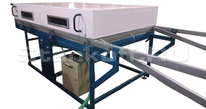

Вакуумный пресс МВПА 14-25 OУ
Вакуумный пресс МВПА 14-25 OУ предназначен для облицовки пленками ПВХ дверных полотен и вставных филенок, мебельных и кухонных фасадов и других элементов корпусной мебели, а также панелей из композитных материалов с рельефной поверхностью.
При облицовке используется нагрев и вакуумная технология. Загрузка заготовок, укладка пленки, перемещение нагревательных элементов и разгрузка – ручная/автоматическая. Использование специального драпирующего стола позволяет производить облицовку гнутых фасадов
Особенности:
Мощность термомодуля 24кВт (40 ламп мощностью по 600Вт), более длинные лампы и более частая установка обеспечивают равномерный прогрев как центральной части так и периметра рабочего поля
Покрытие рабочего поля стола МДФ + перфорированный оцинкованный лист 1,2мм
Прижимная рамка регулируемый эксцентриковый механизм прижима защелки с 2-х сторон
Прижимная рамка с механизмом противовеса для уравновешивания прижимной рамки во время подъема и опускания
Пульт управления с цифровой индикацией температуры нагрева и электронно-цифровой индикацией вакуума с возможностью плавной регулировки температуры нагрева.
Вакуумная насосная станция на базе немецкого пластинчато-роторного вакуумного насоса с масляным уплотнением серии BUSCH R5 0063 65 (65м3/ч). Блок автоматики для защиты от короткого замыкания, от перекоса фаз.
Дополнительные опции
Применение нагревательных элементов в массиве 600 вт ламп (для улучшенного прогрева) - длина рабочей части 500мм.
Применение в качестве внутренней обшивки термомодуля, которая является отражателем теплового потока, материала из нержавеющей стали.
Применение плавной регулировки нагрева ламп, позволяющего качественно производить обсадку пленкой ПВХ высокоглянцевых пленок.
Применение нагревательных элементов по нижнему периметру термомодуля (600вт лампы, длина 500мм).
Применение дополнительной плавной регулировки нижнего периметра термомодуля.
Применение многофункционального контроллера и сенсорной панели.
Применение выравнивающего состава, обеспечивающего ровный рабочий стол.
Применение делительной планки на рабочем столе (при работе с "короткими" закладками позволяет экономить пленку).
Применение каучуковой мембраны на клепках для крепления на прижимной рамке.
Применение пластикового кабель канала
Пневмоприжим прижимной рамки обеспечивает эффективную работу персонала, не нужно ходить вокруг вакуумного пресса для того, чтобы произвести закрытие прижимной рамки.
Устройство для очистки мусора с пленки, (ролик с тканью (для нанесения специальной жидкости) для очистки мелкого мусора).
Выбор вакуумного насоса:
- ВВН 1-1.5 (Россия) (водокольцевой насос)
-НВВ-25, НВВ-50 (Россия) (водокольцевой насос)
- EM-40, EM-60 (Италия) (масляный пластинчато-роторный насос)
- R5 -40, R5-60 (Германия) (масляный пластинчато-роторный насос)
Технические характеристики мембранного-вакуумного пресса МВПА 14-25 OУ
Габаритные размеры, мм 2500x1370
Рабочий размер стола, мм 2380x1250
Высота термомодуля, мм 300
Потребляемая мощность нагревательной системы, кВт 24
Мощность вакуумного насоса, кВт1,5
Производительность вакуумного насоса, м3/час63
Максимальная температура нагрева, °C220
Глубина стола, мм50
